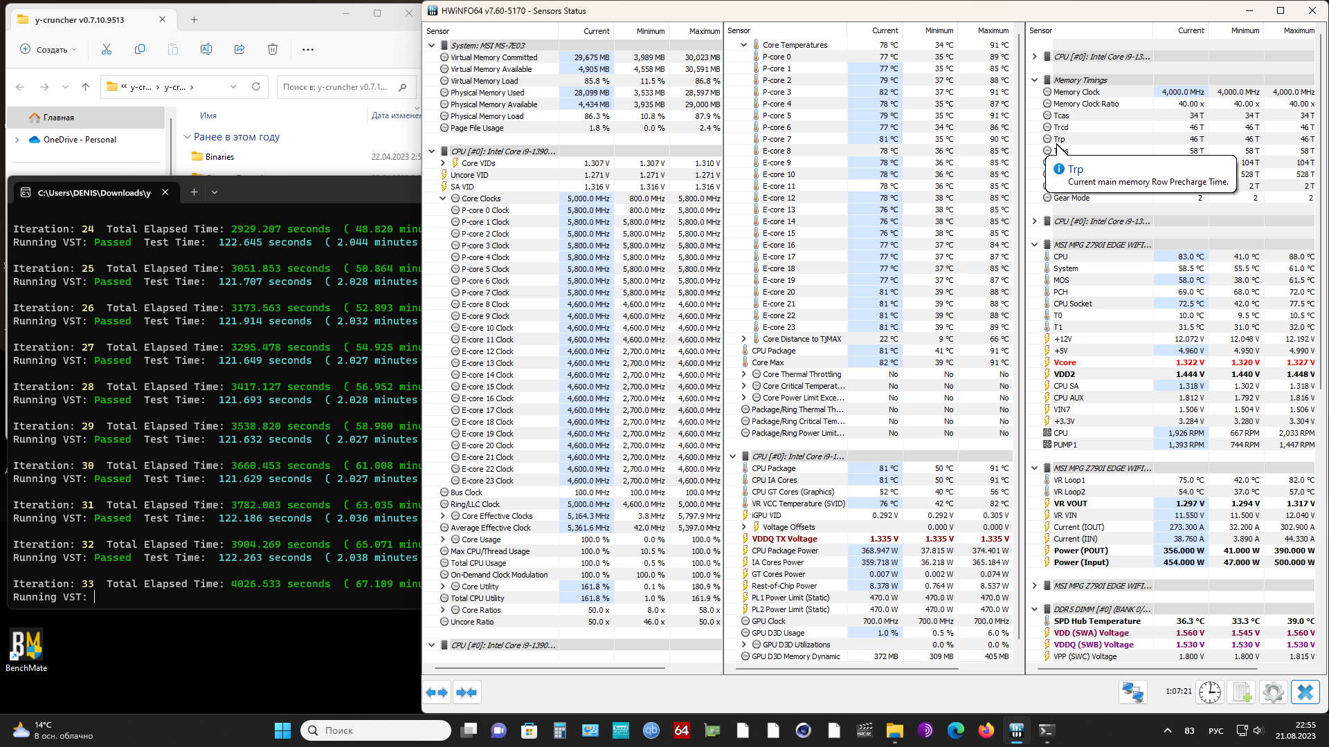

Мои 8000 уже давно в той теме есть. На плате за 30к.
15.png [ 455.54 КБ | Просмотров: 1070 ]
Мне доказывать что-то кому-то уже не надо. Дело за "новичками" во "впечатляющем" разгоне :D
