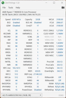

Вот, думаю на этом закончить с разгоном, результат вполне достойный!
подозрительно схожи тайминги, WTRL=14 особенно мало кто использует). А тестировал разницу с RDWR на 15 или 16? Как по мне 14 слишком избыточен и не дает прироста, лишь анстаб. Считаю что нужно ставить RDWR значение то что изначально вшито в XMP профиль, у меня оно = 15.
Надо бы потестить снижение RRDS до 4 (думаю 6 поедет), RRDL до 8 (думаю 10 поедет) и WTRS до 3х попробовать. Но как-то нет времени пока что.
Lodoss писал(а):
SCL можно попробовать ещё по 4 поставить; tRFC снизить до 115 ns
SCL=4 с GDM=off возможно не заработает, а с его напрягой VDD=1.4v ниже чем 122.5 ns не опуститься, да и толку мало.
Я специально подобрал чтобы было кратное значение под trefi, выходит 125 циклов, 125*125=15625 ns, чего более чем достаточно.

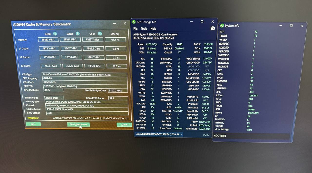

Всем доброго дня, прошу помощи опытных коллег подсказать в чем может быть проблема.
Имею следующую входные данные:
Для данных настроек все стабильно прошло тесты:
ТестМем5 с пресетом от Анта экстрим - 2 часа (5 полных циклов)
Karhu TestMem - 4 часа
Y-cruncher с 3 пересетами FFTv4,N63,VT3 - 2 часа
Aida64 стресс тест - 2 часа
Вопрос в следующем, пережал ли тайминги или они между собой дают конфликты?
В сравнении с похожими настройками таймингов и напряжений у меня большие (как мне кажется) задержки по памяти и по L3 кэшу (по памяти стабильно выше 67 и по кэшу не ниже 12,5), а также показатели записи плавают от 88к до 92к, хотя чтение и копирование относительно стабильно около 64к)
Настраивал все через гайд уважаемого Анты, поэтому для себя решил пытаться все держать в «синхронности» между собой
Память - 6200
MCLK 1:1 UCLK - 3100
FCLK - 2067 (опять же исходя из рассуждений на тему синхронности с этой частотой памяти)
tREFI = 48 438
Nitro:
rx data 1
tx data 2
control line 1
Собственно все данные/напряжения и показатели Аиды на скрине
У кого орлиный глаз и острый ум после миллиарда часов тестирований подскажите пожалуйста у меня все нормально или все же неправильно разобрался в методике подбора таймингов/напряжений

RDWR зависит от WPRE, которое выставляет материнка и к которому у нас нет доступа.
RDWR=13+WPRE.
WPRE=2/3/4
WPRE можно посмотреть в зентаймингсе девелопер версии.
Если снижать SCL до 4, то нужно с ними тянуть и RRDL, ставить 11.
Но лучше 5 и 12, так контроллеру проще.
А про трефи и tRFC можно заносить в бестселлеры-анекдоты на форуме, так додуматься связать 2 эти тайминга еще никто не мог!
Вся организация джедек выпала в осадок.
Saracin
Вы все тесты на стабильность прогнали полным циклом? Удивительно как фабрика на таком VSoC стабильно без синьки или зеленого экрана работает

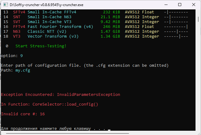

Запускаешь Кранчер, последовательность 2-9-Название конфига.cfg, который ты выше сохранил и вперед
Вот что он мне выдает.

stiffmaster А-а-аа, у меня ж под 32 потока там настроено(0-31). Укажи свое кол-во. Именно потоков, а не ядер. Должно быть 0-15
