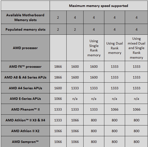

Коллега, этот модуль я приобретал более 5 лет назад. Материнская плата по характеристикам более 1000 МГц не возьмет, процессор и того меньше (933).
На просторах интернета для линейки процессоров AMD FX я нашел следующую таблицу (прилагаю) из которой я делаю вывод о том, что мой процессор на стоке способен тянуть частоту 933 и то на две планки только, а если стоит 4 планки, как у меня, то потолок это 800 МГц, думаю по этому и не запускается.
Также по моим модулям: Вы учитывайте, что 1600 МГц - это 800 МГц х2, соответственно, я имею модули на 2000 МГц - 1000 х2.
