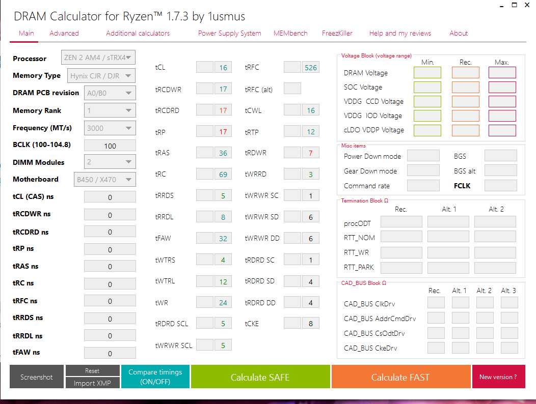

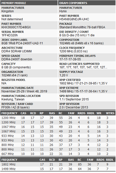

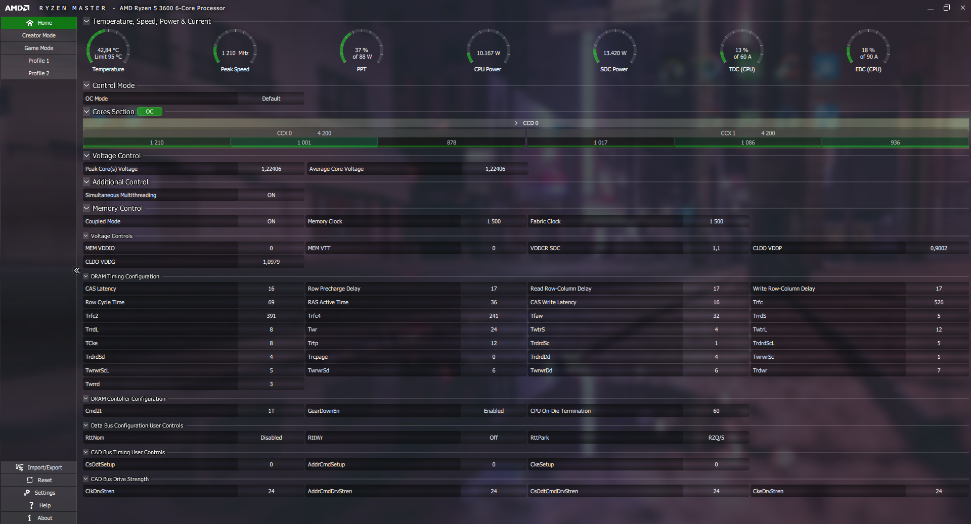

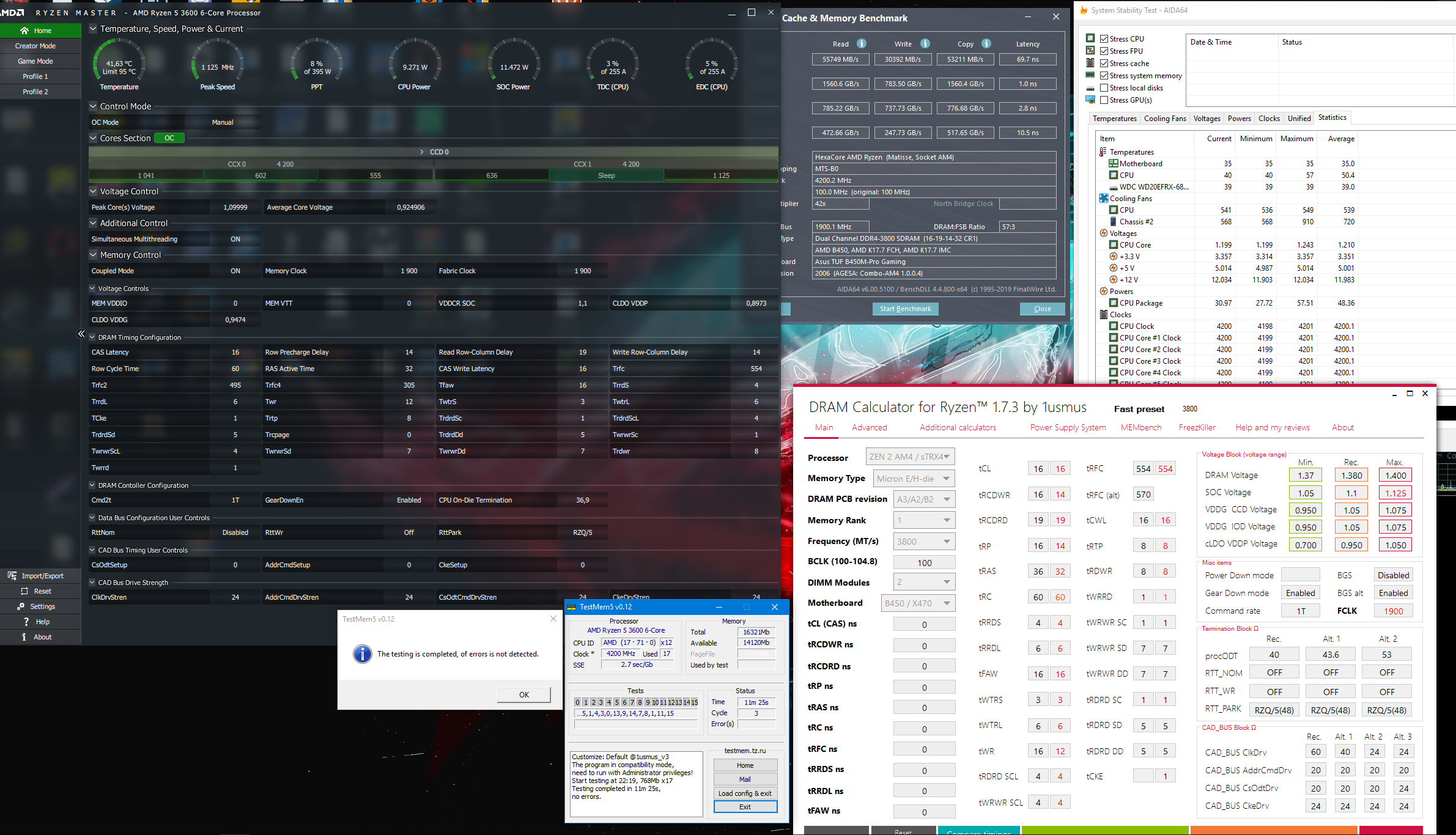

Регистрация: 03.07.2020
Здравствуйте уважаемые форумчане!
Недавно стал обладателем ПК, а собственно ryzen 3600+be quite pure rock, saphire 5700xt pulse,msi b450 gaming plus max, kingston hyperx fury rgb 3600, samsung evo 860, be quite pure power 700w.
Думал наконец все игры будут идти на хорошем фпс, но не тут то было. Win 10 1903 сборка, чистая. Ничего не разгонял, и кроме выставления xmp профиля на оперативную память чтобы взять 3600 заявленные, в итоге в играх Witcher 3, Cod Warzone, PUBG на графике времени кадра наблюдаются скачки в какой-то промежуток времени , fps падает на 20-30 при фризе, metro exodus идёт без проблем к примеру, система стоит на ssd так же как и игры , помогите пожалуйста куда копать, уже и переподключал шнуры , вытаскивал оперативу, проверял на стандартных частотах, по температурам все ок, думаю грешит оперативки, чипы hynix помогите с таймингами, потому что на хмп тайминги конские cl17 латентность 70ns в этом особо не разбираюсь
Привет! Вот ты просишь помощи с расчетом, что тут телепаты сплошь и рядом? Новую систему собрал - отлично, нашел форум оверов - тоже путь к успеху, ну почитай ты шапки тем, некоторые вопросы сами собой отвалятся.
Для помощи в разгоне и отладке ОЗУ нужно предоставить больше вводных данных. (скрины тайфуна, райзен мастера и калькулятора). Если эти термины незнакомы - изучение шапки обязательно!
В шапке - "Пример оформления поста и скринов для темы", заполните всё как указано.
Браво!

Melorzn да, у тебя память ещё можно очень прилично разогнать. Хотя для начала ты можешь просто загрузиться в биосе с XMP 3600, который в ней прописан. Но, как верно уже отметили выше, твои проблемы с фризами, скорее всего не связаны с недоразгоном памяти. Проверь правильность использованных драйверов на чипсет, видеокарту. Верно-ли определяются все устройства в диспетчере устройств и тд. А насчёт памяти начни с того в нужные-ли разъемы ты воткнул плашки.
Win10 LTSC (1809) Asus TUF B450-Plus Gaming, Ryzen 5 3600 box
2x8GB Kingston HyperX KHX3200C16D4/8GX (HX432C16FB3K2/16) Hynix H5AN8G8NJJR-UHC
вставлены в DIMMA2 и DIMMB2
всё верно. Если уверен в полном отсутствии проблем с драйверами, перегревом и тд, тогда просто начни с выставления в биосе XMP профиля 3600 и посмотри на изменения с фризами. Если их станет заметно меньше, то есть смысл дальше копать в эту сторону. Если фризы и статтеры никуда не делись, значит пока проблема не найдена и это не память.
