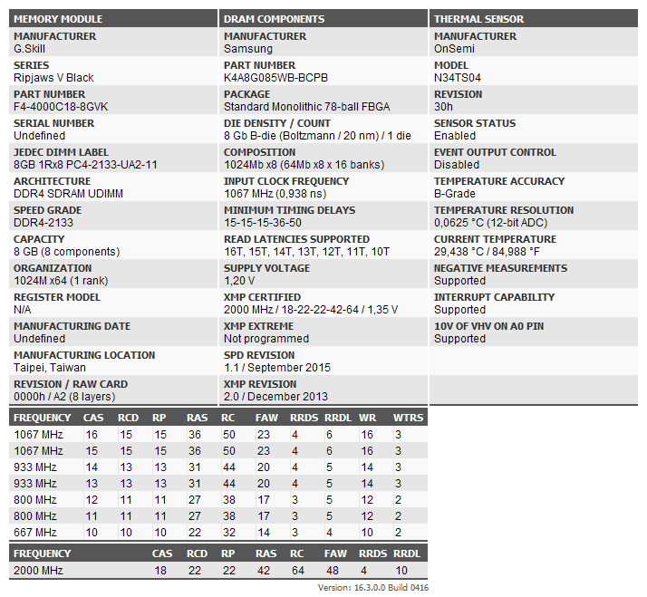

Всем привет. Может кто-то подсказать по такому вопросу: купил память DDR4 G.SKILL RIPJAWS V 16GB (2x8GB kit) 4000MHz CL18 1.35V (F4-4000C18D-16GVK) в ней есть 2 xmp профиля с одинаковой частотой в 4000 мгц и одинаковыми таймингами 18-22-22-42. Но в профилях у них есть иные различия как на фото. Вот с параметрами профиля II вылетают игры, был разок синий экран, а так же куча ошибок в memtest86 только в 6 тесте Block move, 64 moves. Но с параметрами профиля I все тесты проходит каждый раз без единой ошибки. Так вот я и не могу понять в порядке всё с памятью и это лишь проблемы одного конкретного профиля или всё-таки память неисправна. На стоковой частоте без профиля тоже ошибок не выдает. На последнем фото пройдено только 10 тестов за 2 часа, ждать финальный хаммер тест в который раз уже нет сил.
Регистрация: 29.01.2013
Какие чипы в памяти? Я тоже купил этот набор в известном немецком магазине, у меня память samsung b-diе, хотя в обзорах на память везде hynix DJR.
xmp профиль только один на 4000, он не стартует на материнке z390 aorus pro, вручную только максимум 3800 на высоких таймингах, и то тесты на стабильность не проходит, какие бы напряжение не ставил на dram, io, sa
Скрин

Регистрация: 23.06.2020
У меня материнка asus tuf z390 plus gaming.
Тоже самсунг, никаких хуникс не попалось.

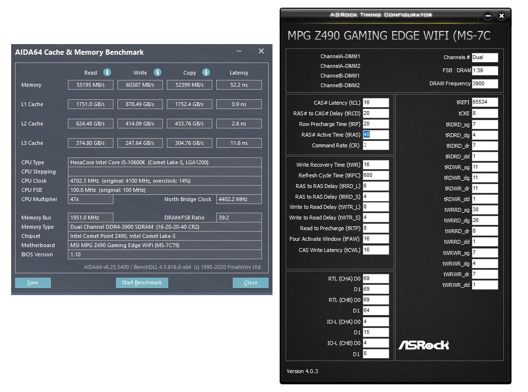

Всем доброго времени суток!
Проц 10600k, Мать msi mpg z490 gaming edge, ОЗУ Crucial Ballistix 2x16 (xmp 3600 cl16) BL2K16G36C16U4RL
Почему такая низкая латенси, кто нибудь может подсказать?
3900.jpg [ 229.67 КБ | Просмотров: 1456 ]
10600k 4.8 GHz, Msi MPG z490 Gaming Edge, MSI 2080 Super 8gb, Crucial Ballistix 32 gb 3600Mhz cl 16

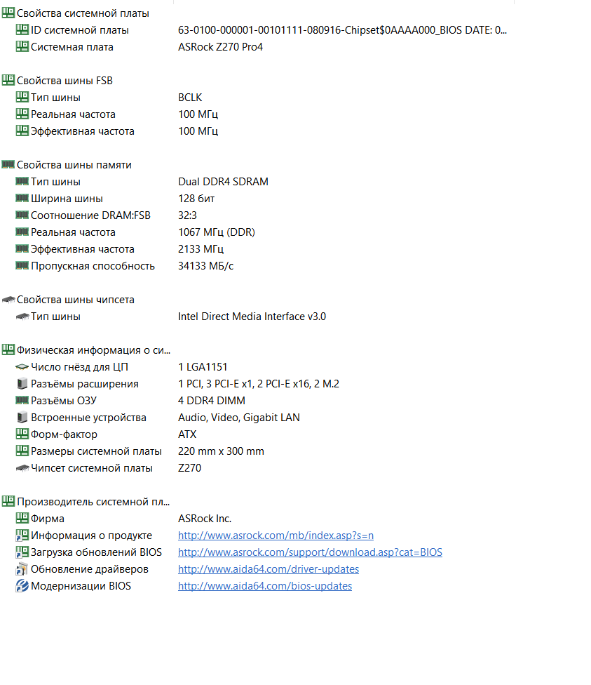

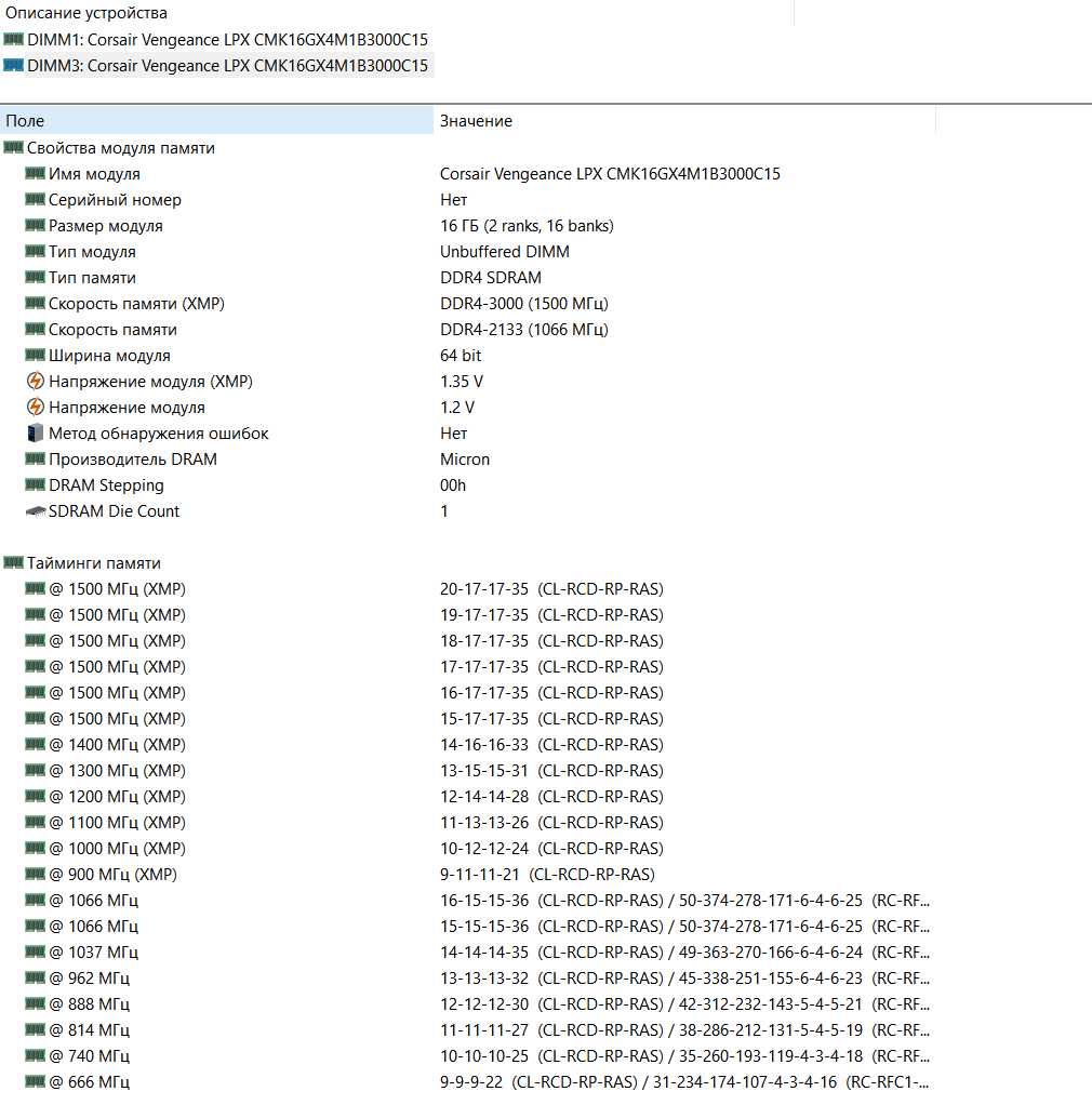

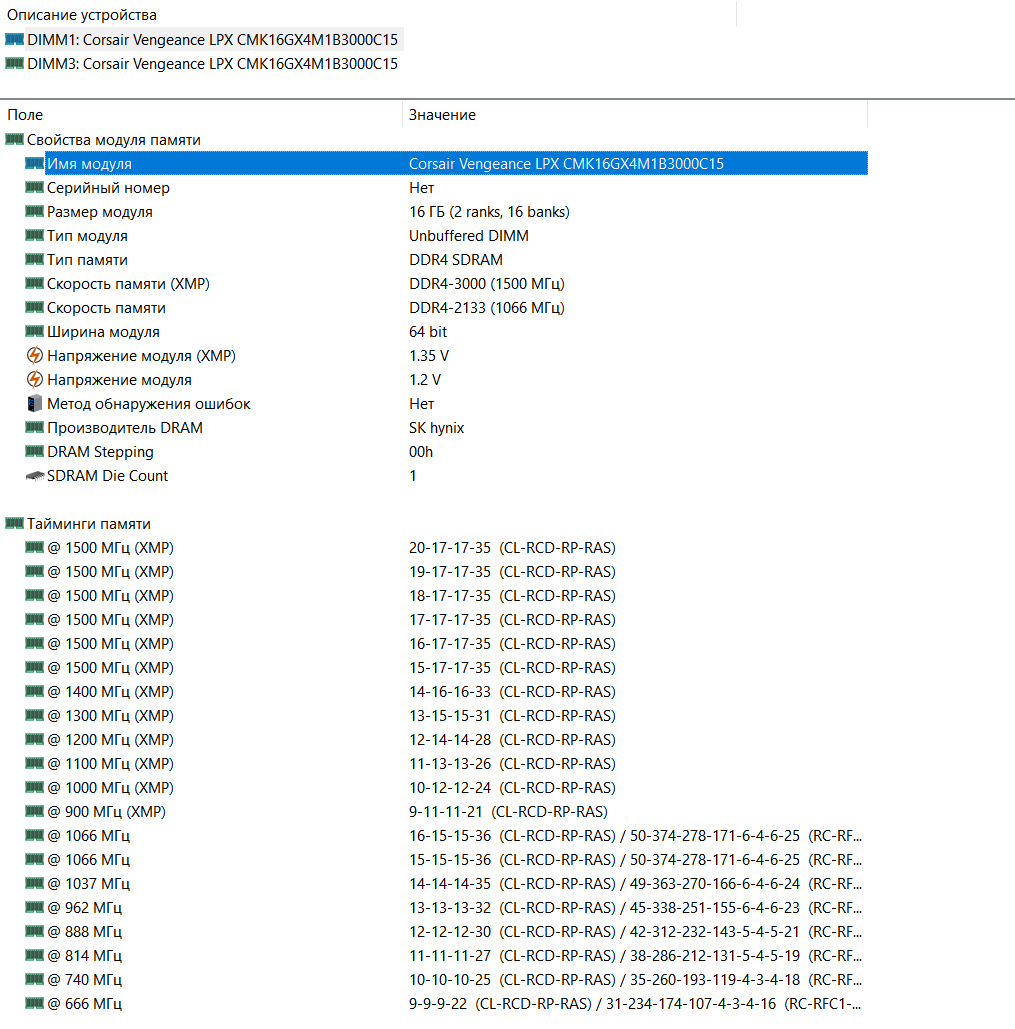

Регистрация: 17.01.2018
Добрый день.
есть вопрос.
стоят 2 планки по 16 гб DIMM1: Corsair Vengeance LPX CMK16GX4M1B3000C15 и DIMM3: Corsair Vengeance LPX CMK16GX4M1B3000C15.
Планки почти идентичны, покупались в разное время. В одной производитель микрон, в другой Хьюникс (если это важно).
Память стоит в материнке AsRock z270 pro 4. Везде пишут, что материнка работает с памятью до скорости 3733 Мгц. Сама память заявлена 3000 Мгц.
В моем случае все работает с 2133 Мгц. Когда в биосе пытаюсь менять на большую скорость, то комп просто не грузит систему, выкидывает снова в биос.
Процессор Core i5-7500, 3600 MHz (36 x 100)
подскажете, почему так происходит? и что с этим делать.
Радоваться надо.
Для начала нормально убрать скриншоты под спойлер.
Смотря на сколько пытаешься закинуть. Это первое.
Второе.
Естественно - это важно. Samsung могут гнаться так, как не могут гнаться Hynix (например), в итоге, разгон будет упираться в возможности худшего модуля памяти.
Регистрация: 05.06.2013
конечно важно, субтайминги разные и могут быть несовместимы
еще можешь попробовать установить их в слоты 2 и 4
