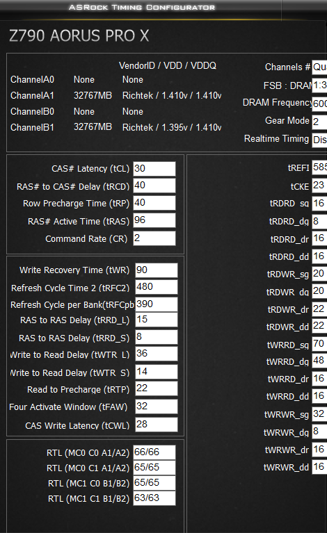

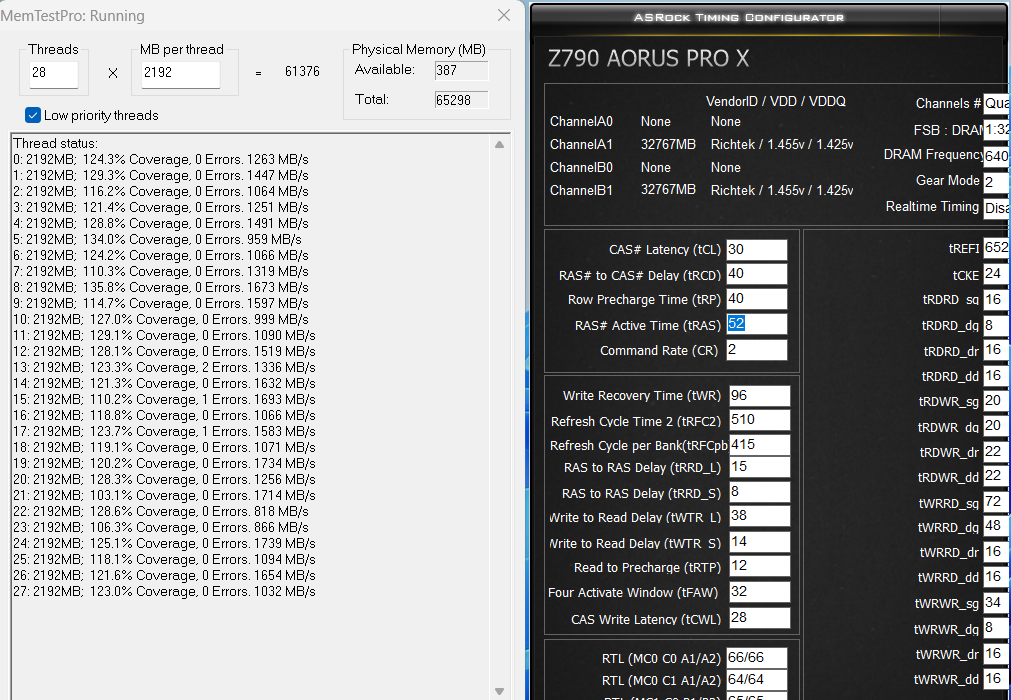

Регистрация: 16.01.2014
Здравствуйте, нужна помощь с разгоном двухрангов GSkill DDR5-6000 Trident Z5 64Gb (2x32) Hynix M-Die (если судить по наклейке на памяти - буква M в конце). Материнка Aorus z790 Pro X, процессор 14700k
Память запускается на 6800, можно тесты в Аиде сделать, но в кранчере удавалось пройти не больше 2-3 проходов. 6600 тоже туго пошло, решил остановиться на 6400. Но и тут пока что больше 30 минут в кранчере (14 проходов) не удалось добиться. Погонял MemTestPro 28 потоков около часа - 4 ошибки. Пока пытаюсь на первичных таймингах 30-40-40-52, из вторичных/третичных выставил только tREFI 65280 и tRTP 12 остальные на авто (планировал заняться ими позже) Напряжения в биосе пока такие подобрал: RAM VDD/VDDQ 1.465/1.415, CPU VDD2 1.410, CPU VDDQ 1.160, VCCSA 1.150. Что куда крутить уже даже не знаю, чуть поменяешь на 5-10 мВ и зачастую уже не проходит даже 1 проход в кранчере. Или может мне надо заняться вторичными и третичными таймингами и будет лучше после этого?

Куратор темы
Регистрация: 10.06.2011
В авто оставить напряжения, только на память регулировать, настраивать при DRAM VDD=DRAM VDDQ
Процессор должен быть в стоке и хорошо охлаждаться.
Процессор в стоке, охлаждение вода Arctic 420.
Сейчас проверял, если выставить напряжение только на память, скажем RAM VDD=VDDQ=1.45, остальное в авто. То система даже не стартует. Если выставить в авто SA и CPU VDDQ, то авто ставит 1.25. Сразу краши в тестах.

На 6000 с памятью ошибок нет?
Не проверял XMP профиль. Сейчас погоняю немного. Напряжение там 1.4 на память, SA 1.25, CPU VDDQ 1.25, CPU VDD 1.365
Скрин таймингов с профиля прикрепляю.
anta777 писал(а):
Оптимально настраивать при напряжении на память <=1.435, чтобы не зависеть от возможности платы превышать напряжение.
Мне показалось, что ниже 1.45 память не хочет более-менее стабильно работать на 6400+

Куратор темы
Про первичные тайминги.
Вами проверены
30-40-40 на 6000, пересчитываем их в нс, чтобы при переходе на новую частоту памяти не превысить найденный нами предел.
При пересчете на 6400 - это 32-43-43.
anta777 писал(а):
Вами проверены
Понял, надо будет поискать информацию, как конвертировать тайминги на новой частоте.
По поводу стабильности XMP профиля на 6000 - 25 кругов в кранчере (50 минут) - без ошибок. Наверно закончу его гонять.
anta777 писал(а):
Нет, напряжения желательно оставлять в авто, а на память не превышать 1.435
Перепроверил на 6400 32-43-43-86 RAM VDD=VDDQ=1.435v, остальное в авто. На первом проходе ошибки.
Да и какой смысл в этом авто, если оно всегда одинаковые напряжения выставляет. 1.365 на CPU VDD, CPU VDDQ 1.25, SA 1.25. На таких стабильность хуже у меня получается.
