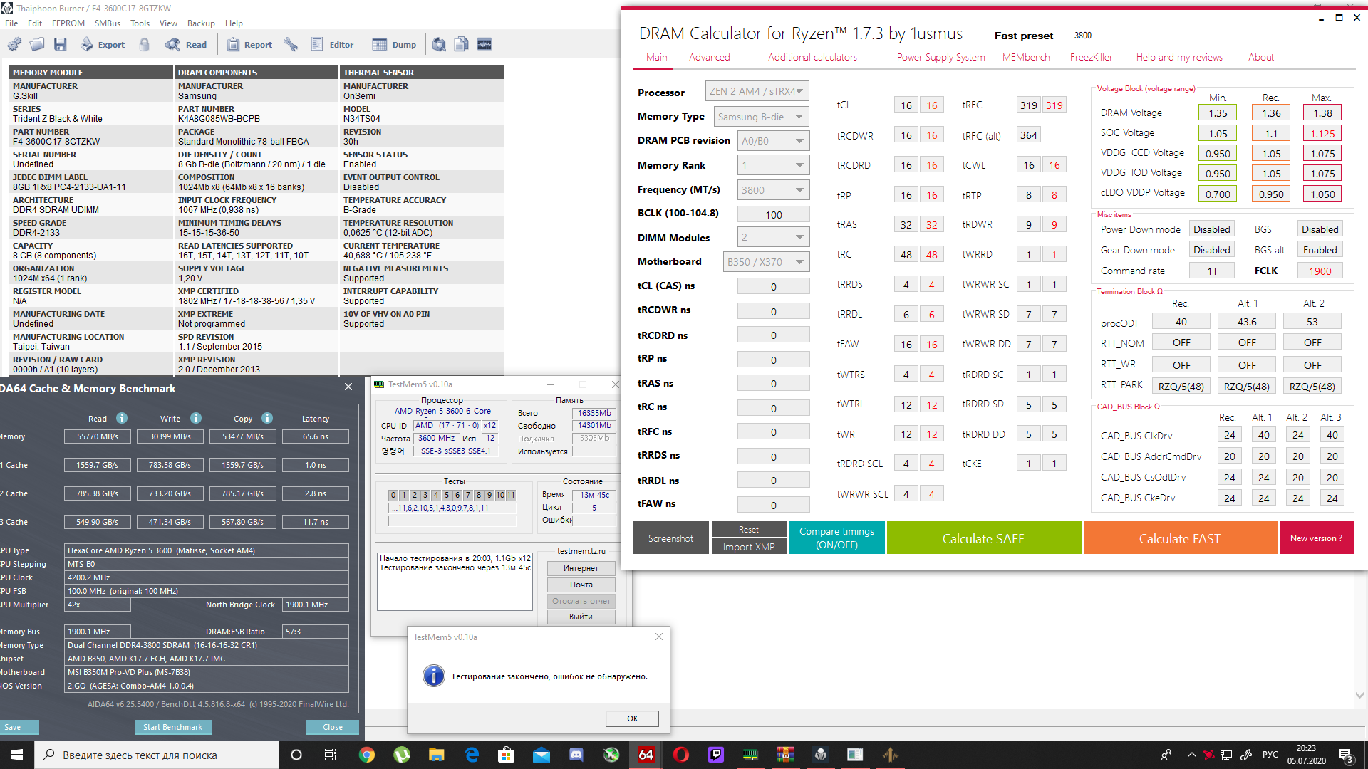

Люди добрые подскажите как настроить наилучшие тайминги) проц 3600 матплата X570 AORUS ELITE
памть.jpg [ 625.25 КБ | Просмотров: 1615 ]
Последний раз редактировалось kvadrat4e 05.07.2020 21:34, всего редактировалось 1 раз.

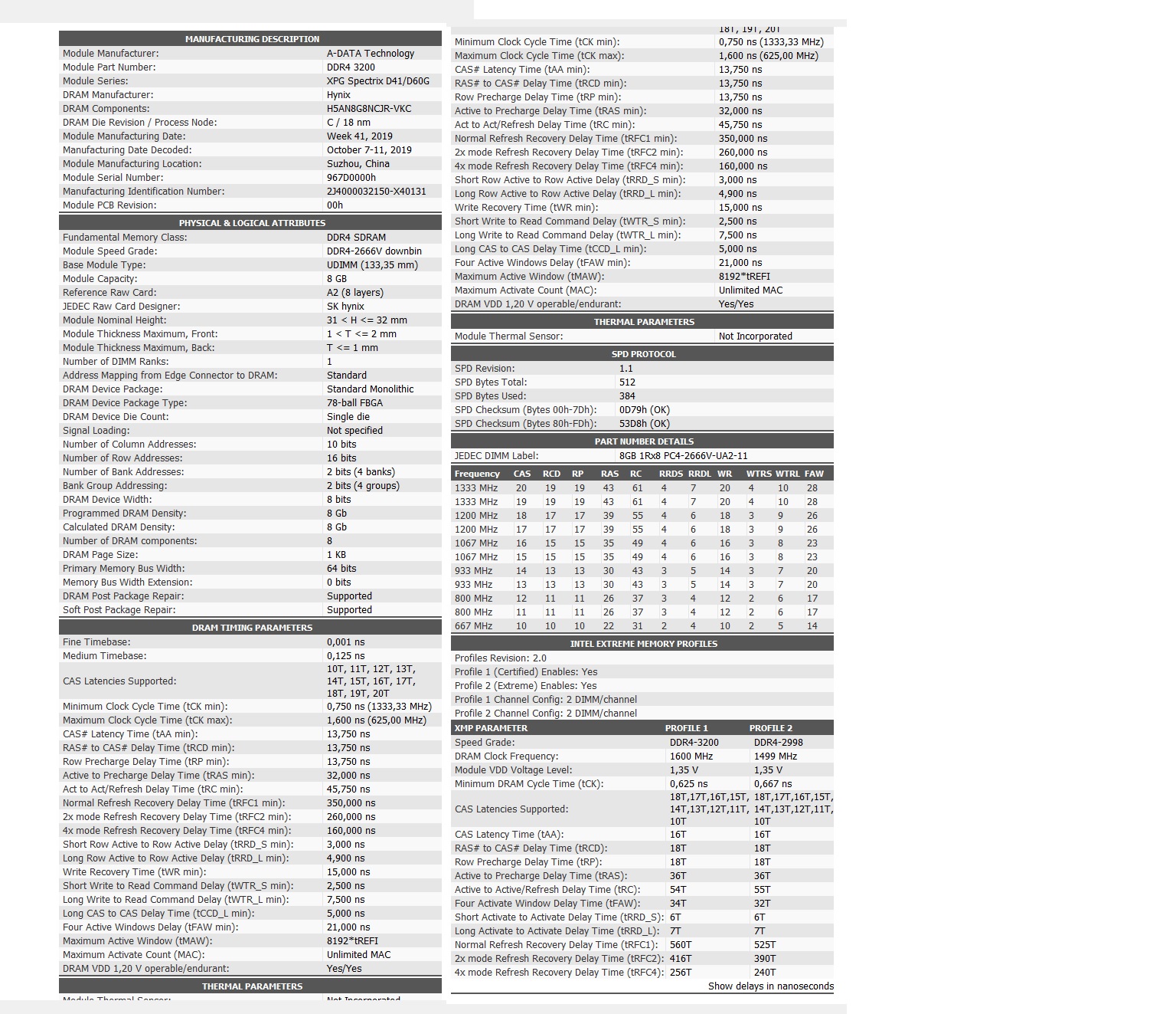

Всем привет!имеется r5 3600 с оперативкой G.Skill F4-3600C17-16GTZKW (2x8 16 16 16 32 при 1,36v samsung b-die) на материнке b350m pro vd plus!
все тайминги выставлены по калькулятору,тесты и стабильность проходит!только отказывается запускаться винда при выключенном Gear down mode,при включенном все ок!
в принципе я доволен разгоном оперативки,но хотелось бы улучшить результат.Сильно ли моя материнка ограничит разгонный потенциал?и если не трудно подскажите что ужать можно из таймингов!
ты можешь попробовать сделать cl14 и остальные,еще twtrl 8
при cl14 отказывается вообще запускаться(напругу поднимал до 1,45)при twtrl 8 завелась при поднятий до 1,37!
заполнить профиль, прочитать FAQ, 1. в биосе всё выставить в дефолт - загрузить систему. 2. вернуться в биос и выставить напругу на память 1.35в, а множитель на память - 30, снова загрузить систему. 3. в биос - множитель32, загрузка. 4. множитель 34, 5. затем 36 и 6. наконец -38. как дойдёшь до 3800 - запускай калькулятор и правь тайминги, напруги и сопротивляния на прописанные калькулятором и проверяй тм5. будет стабильно - можно переходить к разгону по ядрам. и комплексно системы...
странно,tcwl 14 пробовал?
