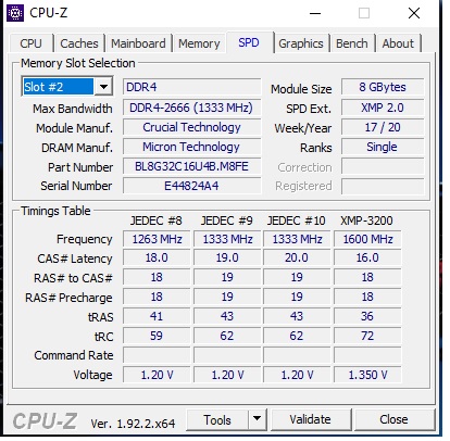

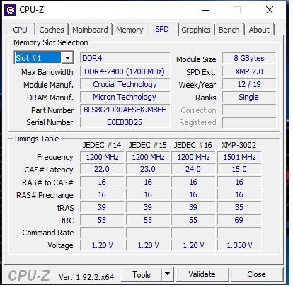

Добрый день. Имею две пары плашек памяти, одна пара Ballistix Sport LT [BLS8G4D30AESEK] 2х8 ГБ, вторая пара Crucial Ballistix Red [BL8G32C16U4R] 8 ГБ (одна красная, вторая черная). То, что показывает CPU-Z это номально? Частоты памяти меня вводят в какое-то заблуждение...
Комментарий к файлу: Ballistix Red [BL8G32C16U4R]
Новая.jpg [ 77.46 КБ | Просмотров: 858 ]
Комментарий к файлу: Ballistix Sport LT
Старая.jpg [ 80.82 КБ | Просмотров: 858 ]

jezenkuir Какое заблуждение? Во первых вы смотрите раздел с профилями SPD - прошитыми в модули предустановками для разных частот. Текущий режим работы памяти отображается на вкладке "memory".
В SPD у вас профили JEDEC на 2400 и 2666Mhz для каждого из модулей и профили XMP на 3000 для одного и 3200Mhz для другого. Что тут вызывает вопросы?
