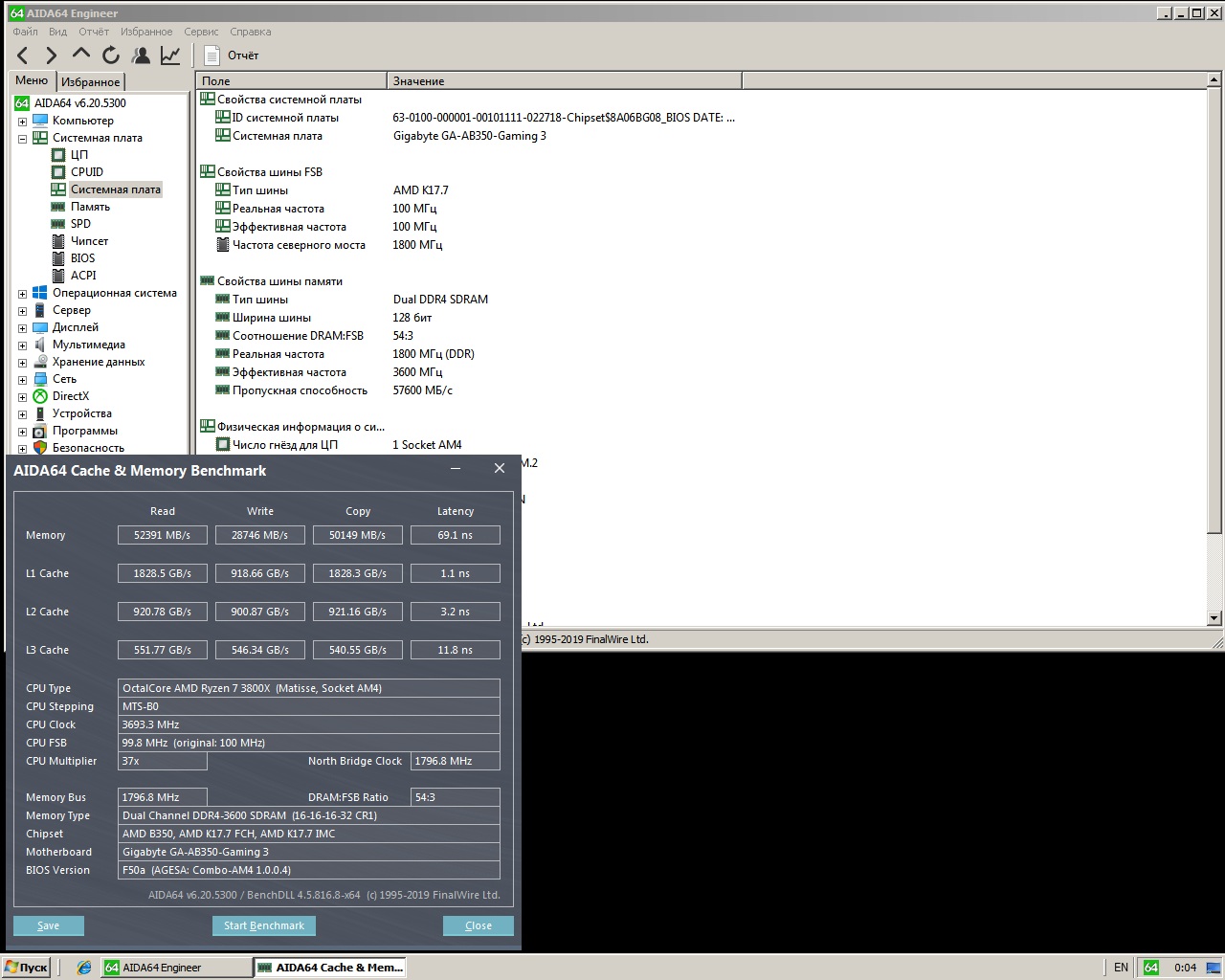

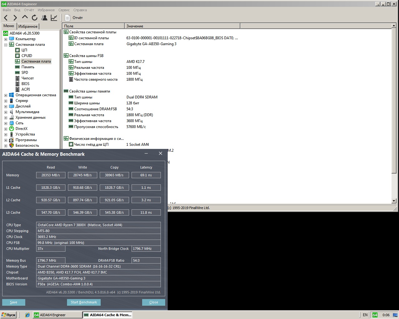

Регистрация: 30.04.2013
SRV1977 писал(а):
Возможно это связано с контроллером памяти процессора, сколько он может переработать данных, хотя тоже не знаю. Просто догадки и соображения.
как я выше и сказал
52к
52k.jpg [ 253.53 КБ | Просмотров: 871 ]
28к
28k.jpg [ 251.28 КБ | Просмотров: 871 ]
