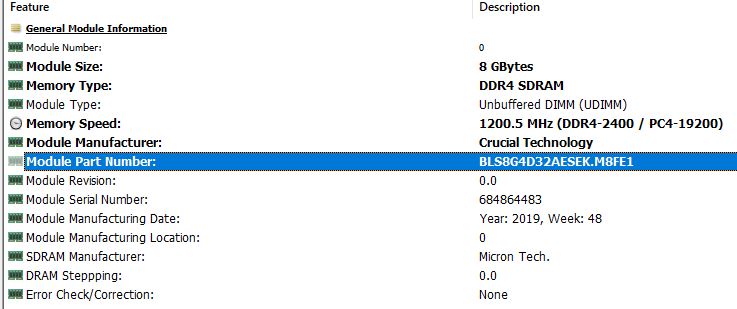

Всем привет !
Обыскал FAQ, форум, соответствующие темы, не нашел ответ на свой вопрос. Хотя уверен точно его уже ранее задавали.
Вопрос такой, есть планки Crucial Ballistix, однако они довольно простые (без разгона и проч.) Инфо на скриншоте.
Хочу сейчас перейти на G.Skill взять вот такие: 8 ГБ 2 шт. G.SKILL Trident Z F4-3600C16D-16GTZ
Возникают 2 вопроса:
1. Насколько стабильно будут они работать в паре с Crucial ? Могут ли быть какие то вылеты в BSOD и проч. ?
2. Впоследствии хочу заменить Crucial на такие же G.Skill. Будет ли ощутим прирост в производительности ? Или лучше взять какие то иные, более быстрые планки G.Skill.
PS: о том что комп будет работать не выше частоты самых медленных планок я в курсе. Интересует вероятная замена текущих планок Crucial впоследствии на более быстрый G.Skill.
память.JPG [ 46.76 КБ | Просмотров: 728 ]
10900X/ASUS PRIME DELUXE 2/MSI 2080 SUPER/Ballistix 16GB/Samsung 970 EVO PLUS/Seagate 2TB/NZXT X62/Seasonic PRIME 850W/CM H500M
Регистрация: 08.05.2017
Менять все сразу на то, что нужно, одним комплектом. Т.к. в будущем планок таких может и не стать, точно будет другая партия и могут вообще поменять компоновку модуля.
