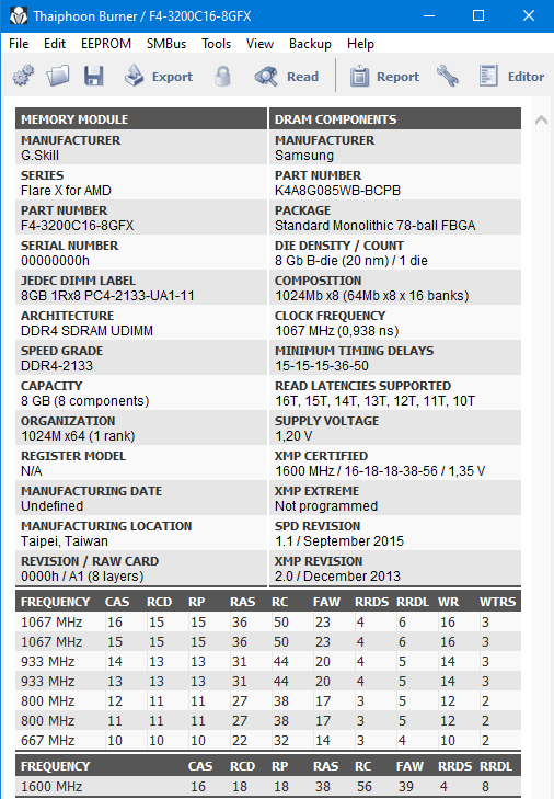

Всем привет, черт меня дернул поменять баллистики микрон Е на ги-скилл бидаи, даже под ХМР профилем 3200 не грузится в винде, синька, может, кто знает. в чем дело?
G.Skill Flare X (for AMD) [F4-3200C16D-16GFX] 2*8
Новый точечный рисунок11.png [ 49.05 КБ | Просмотров: 858 ]
I5 12400f, ID-903, B760, 32Gb 3600, RTX 5060TI 16, 2SSD+HDD, TR2 700W, Lynx D81+Lynx HA49, AKG K702, Z11+

Gosha писал(а):
черт меня дернул поменять баллистики на бидаи
биос последний зашей
Ryzen 7 5800x(4.7Ггц)
ASUS PRIME X470-PRO
PVS 3800Мгц(15-14-14-28-1Т)
Red Devil 6600 XT 2800/2150
Регистрация: 24.11.2017
так уже давно зашит.
По ходу я осел, микроны взлетели с пониженными таймингами на 3400 и латентность 65 была, а тут 3133 и 70 :-x
