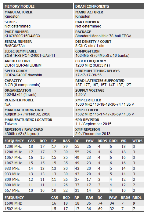

Имеется HyperX FURY Black Kingston (HX432C16FB3K2/16) Thaiphoon Burner пишет что производитель чипов Kingston.Kingston с чипами Kingston бывает ли такое???
snap21092020203201.png [ 34.18 КБ | Просмотров: 1343 ]

Reshacker это hynix c-die
По чем это определяется?В коментариях на сайте overclockers.ru на подобный вопрос был ответ "Микросхемы с маркировкой Kingston, хотя на самом деле это Samsung C-die 18nm."
Кто прав???
Регистрация: 20.11.2012
Откуда: Пермь
Фото: 35
скорее всего, еще есть HX432C16FB3AK2/16 , там точно hynix
Добавлено спустя 1 минуту 22 секунды:
Reshacker хз кто прав, я читал статью, где были содраны радиаторы и там нихрена нет маркировки родной, везде кингстон написано, возможно это hynix, но может и самс
Регистрация: 08.06.2012
Ясно - шифруются.В прошивке EEPROM перепечатали и маркировку содрали,пойми и угадай что там.Спасибо за ответ.
Конечно hynix, кстати определить фирму еще можно по габаритам корпуса микросхемы, а вот как понять что чип only AMD это уже нетривиальный вопрос по крайней мере для меня
Samsung C-die. Инфа 100%.
