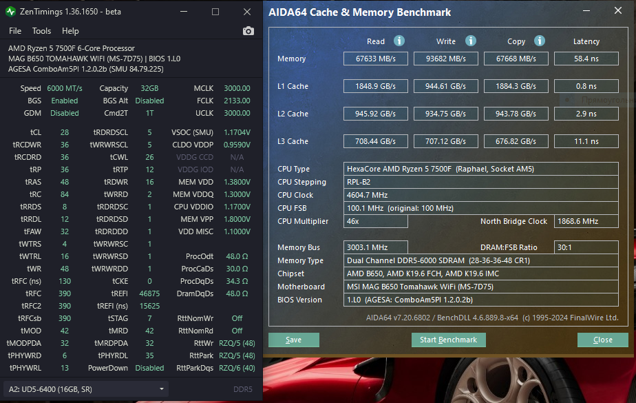

anta777, посмотрите пожалуйста.
Тесты
#77 #77
Еще что-то улучшить можно? Вольтажи выставил правильно? Если MEM VDD меньше, то ошибки.
Еще я изменил несколько настроек в биос, по Вашей рекомендации, если настраивать для игр.
Доп. настройки
#77 #77 #77 #77
Latency Under Load (LUL) - Enabled, у меня нет.
И Вы можете написать какие еще необходимо сделать настройки в биос, если настраиваешь компьютер для игр?

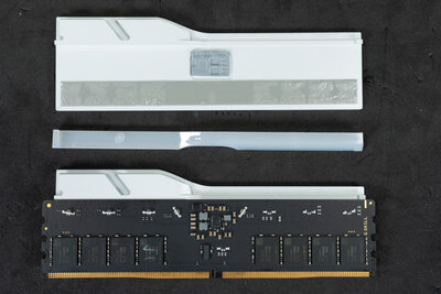

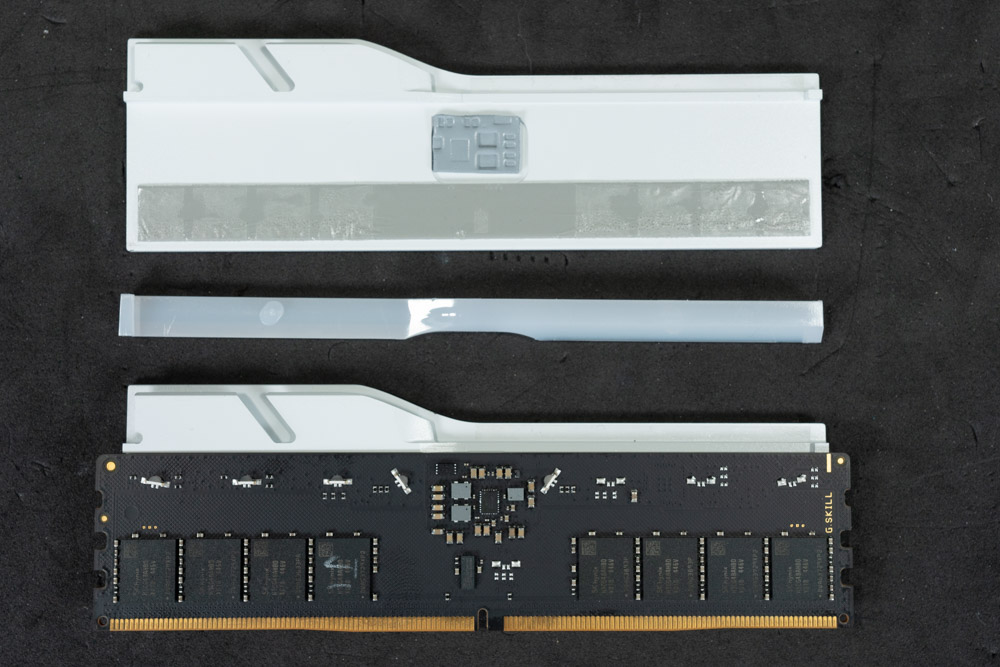

BOL писал(а):
Вложение ZenTimings_Screenshot.png больше недоступно
не могу стабилизировать такой профиль на новой матери, валится ycruncher. При включенном GDM, PD и Memory Context тест проходит. Пробовал оба scl тайминга выставлять в 6 и 8, не помогло. Какие идеи?
Отвечу сам себе - проблема была в температуре, во время теста она уходила в район 52-53 градусов судя по термодатчику. Сделал обдув посильнее, температура снизилась где-то на 5 градусов, и весь двухчасовой тест прошел успешно.
Кстати, на моем комплекте gskill расщедрилась на термопрокладку на радиатор для PMIC, поэтому температуры по мониторингу возможно стали ближе к реальности:
heatspreader[1].jpg [ 176.79 КБ | Просмотров: 2362 ]

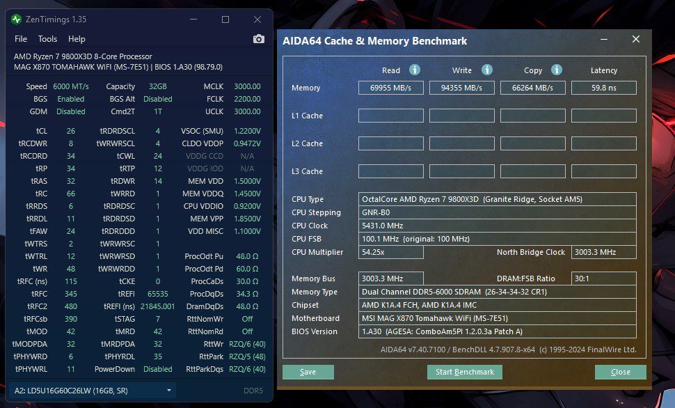

Sracer85 писал(а):
Можете прислать тест из AIDA64
Хочется увидеть скорости с CL26😊
Это не конечный результат.
Добавлено спустя 2 минуты 49 секунд:

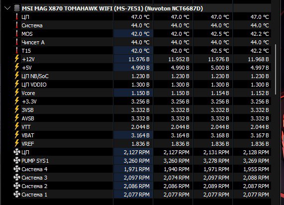

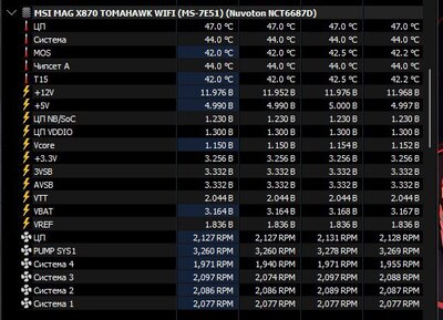

Владимир232 писал(а):
Хах очень странно, перепроверил у себя, так же в аиде 3 галочки поставил, у меня макс напряжение составило 1.092v, возможно плата msi как то от себя еще вольтаж накидывает для стабильности, так как курва -45 и +200 что то нереальное)
Ну, у меня в стоке на рабочем столе 1.150V.
С чем это связано - без понятия.

spellcraft писал(а):
Память под обдувом? Все стабильно работает?
Память в стресс - тесте имеет не больше 50°. Всё стабильно более чем.
Как закончу до конца со всеми таймингами - буду снижать до допустимого.
Но пока до этого рано.
А какой план питания в винде выбран?
У меня с балансом на рабочем столе макс 0.986
У меня память до 61-63 греется и нет вообще ошибок в стресс тестах, в играх максимум 56 видел.

anta777 писал(а):
WTRS>=RRDS-6
WTRL>=RRDL-6
WTRL<=WR-RTP
По формулам всё подходит. Поймал стенку на WTRS 2 и WTRL 12.
Думаю на этом по этим таймингам остановлюсь.
Сейчас хочу попробовать RRDS 5 и FAW 20.
Правильно ли я понимаю, что FAW = RRDS*4 должно быть?
План питания кастомный, для наиболее высокого FPS и наименьшей латенси.
Выбран специально под определённую игру, в которую играю чаще всего.
На балансе или стоке не сижу уже пару лет, если не больше.
Могу лишь предположить, что термопрокладка на PMIC приводит к уменьшению показателей на датчике температуры, по сравнению с модулями без прокладки.
