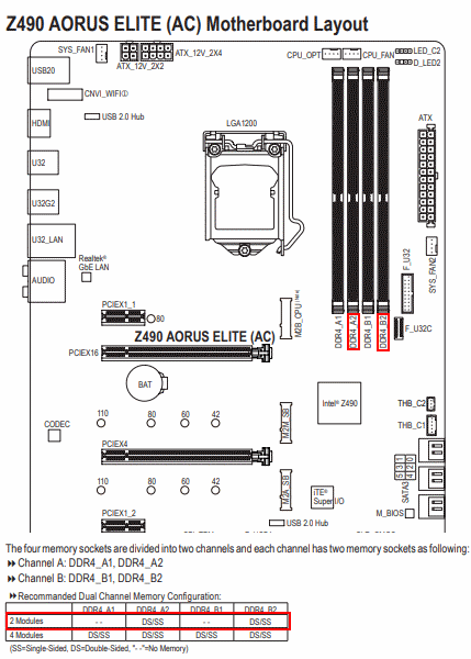

Регистрация: 05.03.2018
KT писал(а):
ближние слоты к процу по разводке платы всегда удачнее и потому в них рекомендуют ставить память в первую очередь. Дальние слоты всегда менее стабильны, длина адресных линий всегда влияет вне зависимости от топологии возникают паразитные ёмкости и проч. негативные моменты
Рекомендуют как раз устанавливать в дальние слоты:
инструкция
Memory.png [ 35.36 КБ | Просмотров: 890 ]
Регистрация: 10.06.2011
А2В2 нужно всегда вставлять, чтобы не было наводок.
Если вставить в А1В1, то пустые слоты А2В2 как раз и будут давать наводки.
