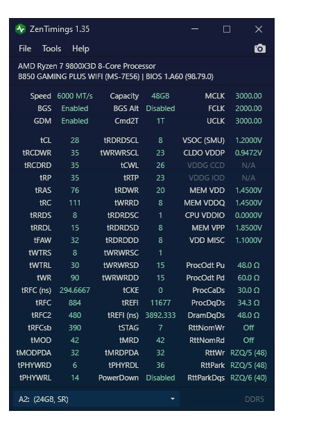

Перенастроил память на 6к, единственно IF до 2133Мгц разогнал, но в браузере наблюдаю глитчи и в играх фризы бывают. Тесты все проходит без ошибок, только в играх проблемы. Хотел уточниться какие напруги влияют на IF? В скрине прикрепил профиль, VDDG=0.95V поставил, для IF=2133 норм вроде не? Какое VDDG стандартное считается для IF=2000мгц?
Начинать с 2000, повышая на шаг, проверять старт системы и тестировать, я остановился на тесте Cinebench2024, как значения перестают расти, смысла повышать IF нет.
До 1.05 поднимать пробуй. Ещё пробуй разницу CCD/IOD сделать в 0.05/0.1 (напр 1.05/1.00 CCD/IOD и наоборот)

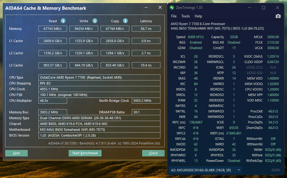

Добрый день, подскажите безопасно использовать такой Expo для 9800x3d ? Сам не настраивал.
zen1.jpg [ 84.23 КБ | Просмотров: 2397 ]
CPU VDDIO не видно - его бы не выше 1.4, а можно даже пониже (1.3 напр, или ниже). В остальном криминала не видно

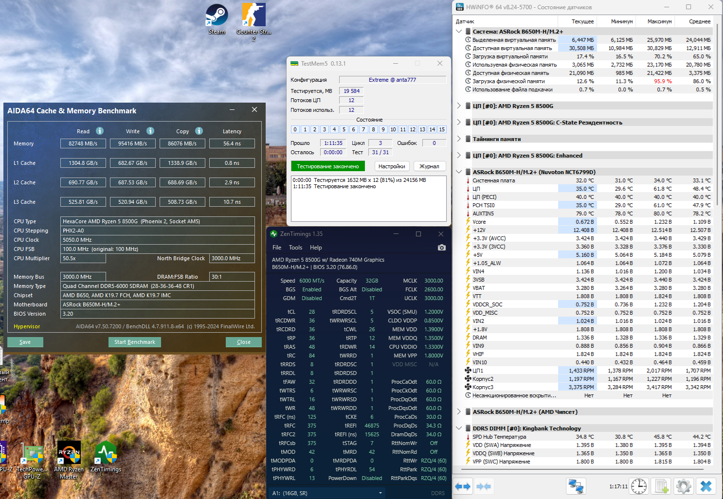

Регистрация: 24.05.2010
Посмотрите и мои настройки пожалуйста, посеяли зерно сомнений во мне. Что у меня проходит тесты например Testmem5 anta777 extreme при CPU Soc VddSoc - 1.19 и VDDIO - 1.2. Скрин после двух часов теста. Хочу потестить даунвольт проца на стоке, но хочу быть увереным в памяти
главное чтобы VSOC не был выше 1.25-1.27V... 1.3V для него считается опасным. по уже известным причинам именно из-за этого параметра могут выгорать новые процессоры. ну и естественно все остальные всевозможные крутиляторы напряжений залочить вручную, чтобы МП не могла в процессе (на лету) где-то что-то задирать.
Это понятно, но какое VDDG является номинальным? 0.85V?

Куратор темы
Регистрация: 10.06.2011
Да, 0.85.
