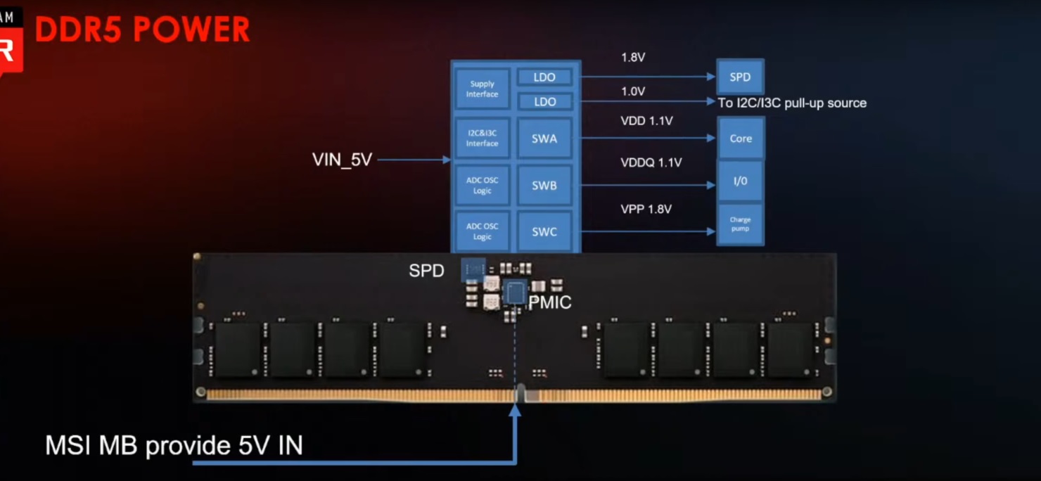

Регистрация: 01.04.2023
Нашел схему, получается все напряжения Vpp, VDD, VDDQ... внутренние с преобразователя, а на планки только 5V с материнской платы идет.
ddr5.jpg [ 107.03 КБ | Просмотров: 1004 ]
