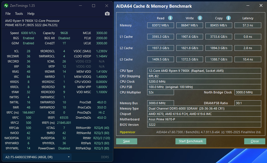

Спасибо тебе, добрый человек. Весь интернет перерыл в поисках таймингов для двух модулей по 48 гигабайт для частоты 6000 и твоё вот это сообщение мне очень сильно помогло. Вбил твои тайминги и память запустилась! Правда не хочет запускаться с cl 28, а на cl 30 работает нормально!
6000 cl30.png [ 329.14 КБ | Просмотров: 5719 ]
В сравнении с её родным профилем xmp на 6400 32-39-39-39 это небо и земля! И пропускная способность выросла, и задержки стали значительно ниже. Осталось только стабильность проверить по-полной.

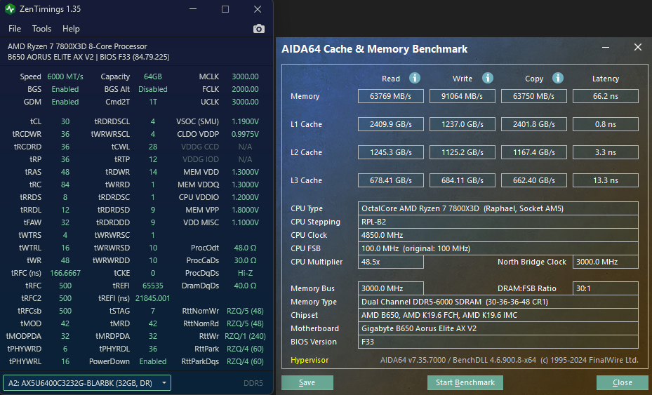

Здравствуйте, пришёл обратиться за помощью.
Есть система на 7800x3d и Gigabyte B650 Aorus Elite AX V2.
Память ADATA XPG Lancer AX5U6400C3232G-BLARBK, 2x32
Проц с увеличенным L3 вроде как не особо получает прибавку от тонкой настройки, хотя, может я и ошибаюсь.
Поэтому меня разгон как таковой не интересует, будет работать на своих 6400 32-39-39-89 от EXPO и ладно.
В работе к ним претензий нет.
Однако, при разгоне компьютер теряет возможность перезагружаться.
Память не может сделать горячий старт. Даже элементарный вход в биос и последующий выход - память не стартует, будет мигать диодом DRAM и орать вертушками пока не выключишь вручную.
Только полное выключение и включение.
С выключенным разгоном на 4800 по JEDEC всё работает, как положено.
На интеле тоже работает нормально. Комплект плашек не один такой, со вторым всё абсолютно так же.
Мельком общался с человеком, который в этом деле понимает - он сказал, что нужно покрутить какие-то тайминги.
Я тоже думаю, что нужно копать куда-то туда, раз на том же интеле всё работает.
Видимо, какие-то подтайминги автомат выставляет не так.
Скриншот таймингов на EXPO.
Обратите внимание, на плашках tRDWR отличается на 1.
Биос последний.
Проц после обновления биоса пока без курвления и ограничителя (обычно работает на целевой 70 градусов и -20)
Функции авторазгонов памяти выключены.
Power Down - включен. Если выключить, то в работе ничего не изменится, но биос будет зависать через 20-30 секунд после входа. Как он от этого зависит мне не понятно.
Context re-restore - включен. Выключение ничего не меняет.
В данном виде в эксплуатации год.
Что крутить? Куда копать? Что влияет на горячий старт?
Очень не хотелось бы заниматься разгоном и часами крутить тесты на стабильность. Последний раз гнал память и ручками настраивал ещё на пентиум 3 666 мегагерц, но там хоть реальный прирост был видимый даже на глаз.
Или может у кого есть подробные тайминги и напруги EXPO от комплекта с 6000?

Регистрация: 26.10.2021
Scootaloo вероятно у вас проц нормально не тянет 6400, как и у почти всех из нас. ставьте 6000 или 6200 и тестируйте
это нормально
все те же тайминги, только напряжение vddio пониже, до 1.3 опустите, и запускайте 6200 или 6000. и напряжение soc 1.25 максимум, а то проц помереть может
MSI X870 Tomahawk | Ryzen 9700X | Palit RTX 5070 Ti
Регистрация: 24.12.2006
Откуда: Киев
Пруфы же, конечно, на это будут, окромя темы на реддите с криворукими владельцами 9800х и МП от ASROCK?)
DLSS лучше, чем FSR и натив!
Кто использует DLSS - у того длиннее!
Регистрация: 18.04.2025
Благодарю, но это не работает, пробовано уже.
То есть всё он там тянет, как и EXPO, всё работает, все тесты проходит (ну, да, там же и тайминги не особо-то ужатые), но что-то мешает горячему старту. Да я год просидел на этом EXPO без каких-либо проблем, кроме невозможности горячего старта при перезагрузке.
Просто понизить частоту - да, запустить можно, но будет так же не уметь в горячий старт.
Я даже авторазгон для интереса испытывал. Тот, что до 5200 поднимает и тайминги по JEDEC повышает. Даже там вот не может он стартовать при перезагрузке и всё.
Единственный вариант, когда горячий старт работает - это запускаться на JEDEC. Можно ещё множитель памяти с 48 до 50 поднять. Всё.
Был человек, пересеклись, сказал, что у меня 100% 6-слойная плата (и это действительно так), оттуда и проблемы и нужно какие-то тайминги поднимать. Но больше я его не видел.
все те же тайминги, только напряжение vddio пониже, до 1.3 опустите, и запускайте 6200 или 6000. и напряжение soc 1.25 максимум, а то проц помереть может[/quote]
Это образец настроек EXPO.
Я вообще вижу много проблем с двурангами, что с 2х24, что с 2х32. Даже на этой странице вон человек радуется, что чьи-то тайминги под 2х24 подобрал.
Ребят, если во время теста памяти в аиде на чтении или чаще копировании комп уходит в ребут, то это только память сбоит или из-за недостаточного напряжения на процессоре тоже такое может быть?
ASUS Prime X670-P CSM | Ryzen 9 7900X | G.Skill Ripjaws S5 6400 48x2 gb
Потратил весь день и перепроверил ещё раз.
На стоке в 4800 - заводится, работает, перезагружается.
При включении авторазгона (поднимает до 5000, поджимает тайминги) - заводится, работает, не перезагружается, горячий старт = авария по памяти.
На EXPO 6400 - заводится, работает, не перезагружается.
Насобирал вот такой конфиг. Тайминги взял чьи-то здесь тоже от адатовских 2-рангов на а-даях. Напряжение поджал на глазок, минимальных не добивался. Вручную выставил ProcOdt в 48 Ом (в стоке 48, у всех на скринах 48, а у меня на том же EXPO 43.3).
111.png [ 321.64 КБ | Просмотров: 5193 ]
222.png [ 11.73 КБ | Просмотров: 5193 ]

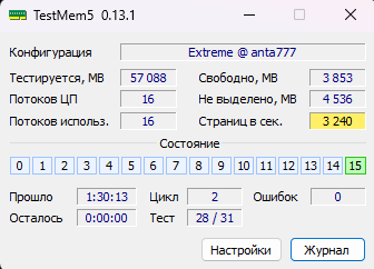

Потестил синебенчем и MT5 экстрим профилем anta777. Поиграл в игры.
Всё стабильно, как и на всём остальном.
Смущает скорость чтения и копирования, но запись и задержки по сравнению со стоком просто небо и земля. Опять же, тесты на живой старенькой системе, не в сейфмоде.
Но так же не перезагружается.
Попробовал не трогая тайминги и напруги снижать частоту по 200 до самого 4800. Работает на всех, но так же не перезагружается.
Т.к. в стоке на 4800 при стандартных таймингах горячий старт исправен - я делаю вывод, что виноваты изменения таймингов.
Но тайминги таймингами, а тесты ведь проходит, может быть дело в тренировках?
Куда можно копать? Что можно попробовать изменить?

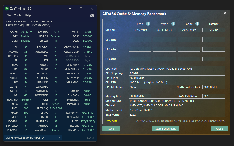

Регистрация: 18.08.2004
Откуда: Moscow
<TopUpdate> писал(а):
Lg! писал(а):
комп уходит в ребут
Хм, странно по идее если переразгон памяти, то просто синий экран должен быть. А ребут это что-то с БП или мат.платой.
Примерно 50/50 - либо синий экран с разными ошибками, либо просто ребут.
Откуда: Moscow
Мда уж, тайминги-то я срисовал у breslavets, а напряжения-то забыл... Поднял их с 1.35 до 1.41 и аида перестала вылетать с ребутом. И моя память теперь работает с cl 28.
Теперь так.
6000 cl28.png [ 341.96 КБ | Просмотров: 5159 ]
Осталась одна маленькая проблемка, которой не было с хмр профилем. Почему-то появились подлагивания в анимации windows - кружок из точек после ввода пина на логине крутится не плавно, а рывками, меню Пуск первый раз открывается также не плавно, и в целом все окна как-то рвано появляются на экране. Это нормально или можно что-то ещё подкрутить, чтобы стало плавно, как в заводском режиме?

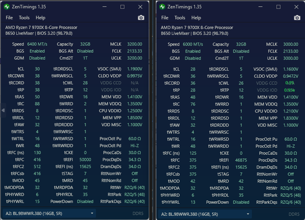

Регистрация: 20.03.2025

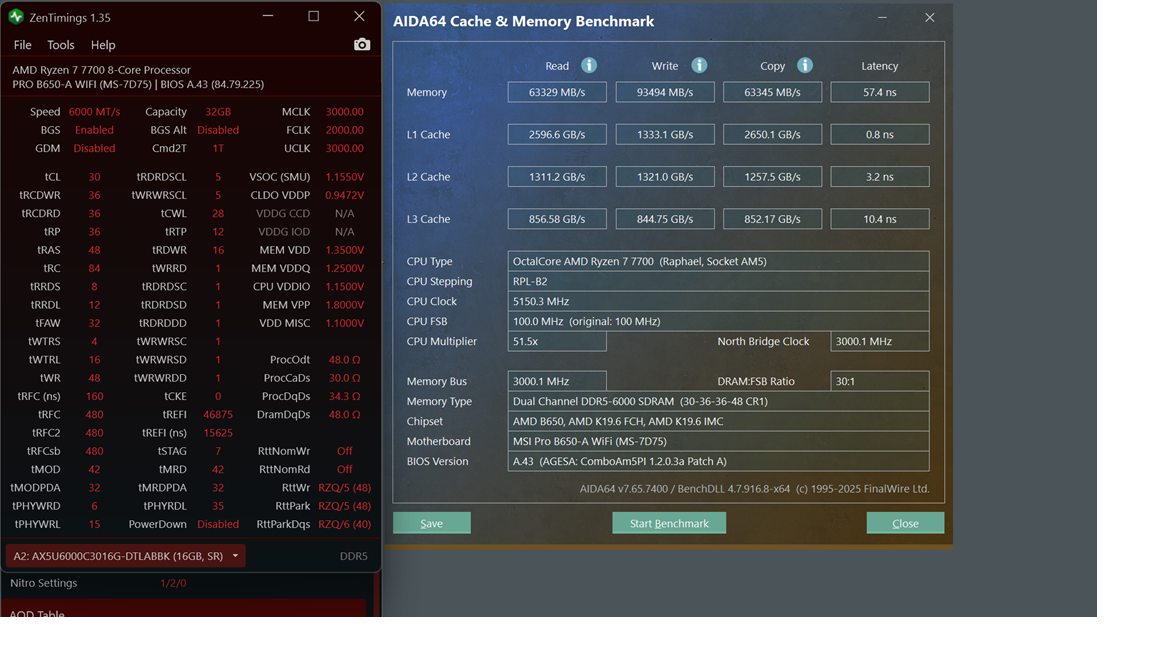

Всем привет. Впервые в жизни разгоном занялся. Вот такой результат вышел. Чипы Hynix m-die как я понимаю, т.к. при tRFC 450 комп уже не запускается. Что-то здесь менять нужно? Комп для игр, выжимать из памяти все на максимум цели нет. По тестам прошел Y-cruncher: FFTv4, N63, VT3 — 4 часа; Karhu — 10000%; TM5 Extreme — 4 часа; OCCT Memory SSE and AVX — по 30 минут.
3.png [ 681.9 КБ | Просмотров: 5024 ]
Регистрация: 10.01.2025
Фото: 4
rrdl=12, оба scl = 5, rdwr =16 или 15, надо смотреть сколько плата ставит (developer version zentimings) wrpre 2/3/4 +13 будет ваш rdwr

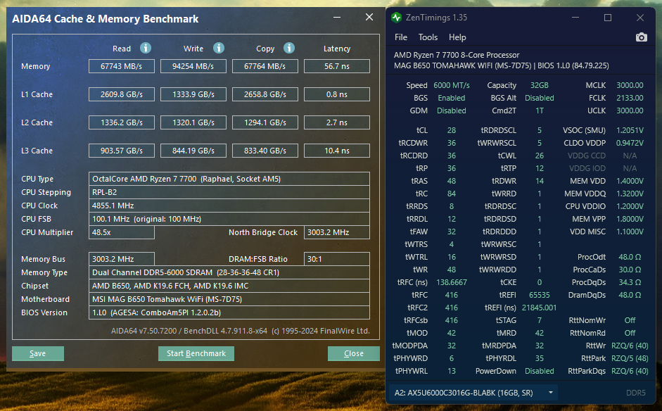

Добрый день, уважаемые знатоки форума!
Битый месяц пытаюсь найти оптимальные настройки для своей связки:
- CPU - 9700X
- Мат. плата - MSI B650 TOMAHAWK
- Оперативка - ADATA XPG Lancer RGB [AX5U6400C3216G-CLARBK] 16 ГБ CL 32
Вот мои текущие ZenTimings (проверка в TestMem и игры / серфинг):
Вот результаты Aida:
Буду бесконечно благодарен совету / помощи, как улучшить read (раньше был 70 000) и уменьшить задержки.
Благодарю!

для чего столько, толку от аиды, чисто ради красивого результата себя потешить? я очень сомневаюсь что фабрика 2200 при soc 1.3v кроме аиды где-то будет стабильно работать, либо же у тебя мегаудачный экземпляр... unicorn cpu
{64CAC06F-0668-4B66-8A4A-715E8CA6EFCC}.png [ 471.26 КБ | Просмотров: 4735 ]
CPU: Ryzen 7 9700x
RAM: Hynix A-die 2x16gb (Acer Predator Vesta II RGBBL.9BWWR.380)
MB: AsRock B650 LiveMixer; VGA: 4070 Ti Super
