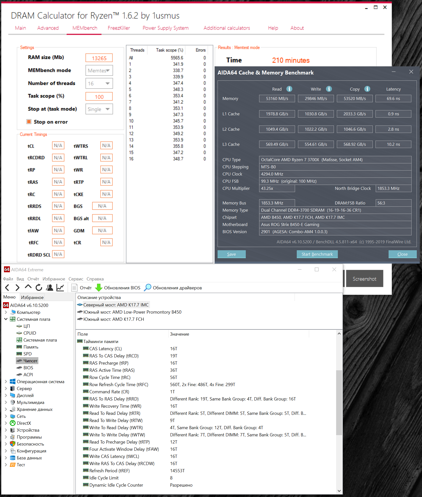

artxays писал(а):
ну на микронах 68-69 обычно, так что разница не велика, можешь сбросить свои тайминги или скрины биоса?
в аиде видно большинство.
все равно кажется что у меня что-то не так с латенси. пока так оставлю. запарили мемтесты)
3733c16.PNG [ 977.88 КБ | Просмотров: 712 ]
ps: чем можно мониторить тайминги на винде кроме ryzen master?(пользуюсь hyper-v. с ним не работает)

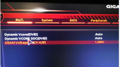

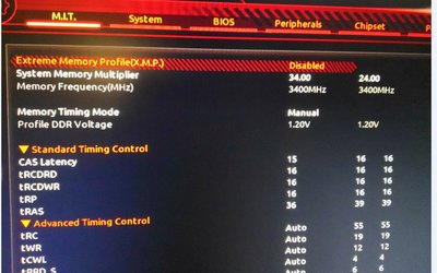

выставил 3400

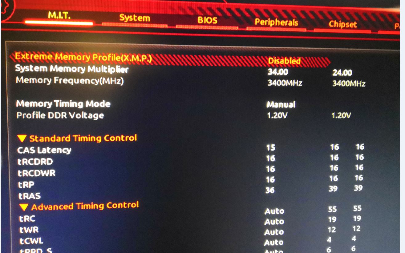

выставил тайминги как на фото
2.JPG [ 160.87 КБ | Просмотров: 699 ]

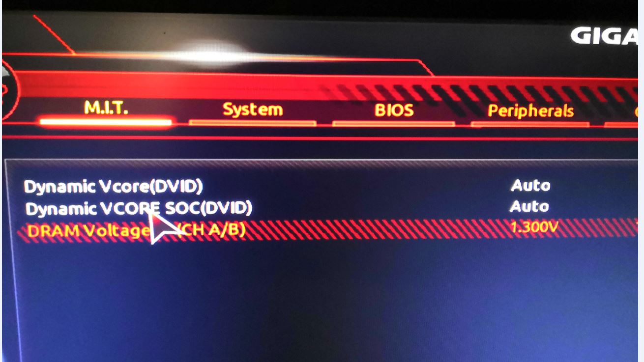

смотрю почему то напряжение 1.20 и не изменить
пошел обратно там зашел в от в этот раздел
1.JPG [ 144.44 КБ | Просмотров: 699 ]
поменял на 1.30
как на фото
3.JPG [ 115.28 КБ | Просмотров: 699 ]
комп при включение словил синий экран с сообщением что сейчас перезагружусь в автоматическом режиме - не успел сфоткать

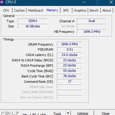

CPU Z вот это показывает :
4.JPG [ 39.09 КБ | Просмотров: 699 ]

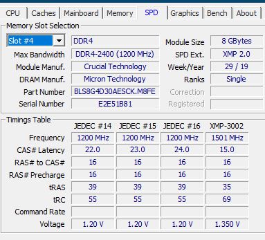

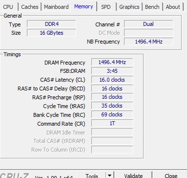

и еще у почему то CPU-Z в разделе SPD видит память не в #1 и #2, а #2 и #4 - хотя у меня два слота подл память(может это не критично но скрин ниже )
5.JPG [ 47.61 КБ | Просмотров: 699 ]
может мне что то почитать надо ?

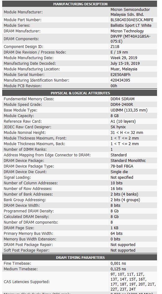

вот что показывает мне тайфун
6.JPG [ 124.18 КБ | Просмотров: 697 ]
я только установил-курю мануал вот тут
Thaiphoon Burner: информация о модулях оперативной памяти
я что то не так с вольтажем выставил ?

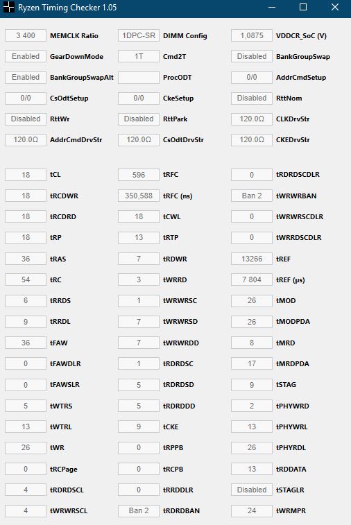

People can fly писал(а):
словил синий экран
Потому что RCDRD 16 при 3400 не пойдет на микронах. Там минимум 18 нужно.
R7 5800X3D // B550 AORUS PRO V2 // Micron Rev. E. 32GB (2x16GB)@3600 // RTX 5080 // 2560х1440 180гц
Регистрация: 10.11.2019
спасибо

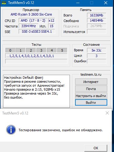

у меня сейчас так -мемтест5 без ошибок
буду дальше тестить
Снимок.JPG [ 63.54 КБ | Просмотров: 624 ]
