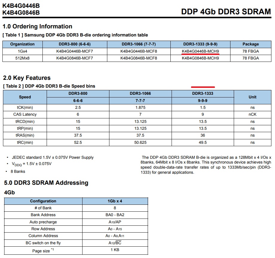

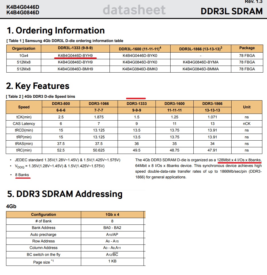

Я тоже этой шутки не понял, даташиты на чипы практически идентичны, конфигурация одинаковая. Количество чипов одинаковое. Как может быть другой ранг?
Не знал что X99 не может 1.35V, в шапке не нашёл, обидно слегка.
Разгоню, только разберусь с анлоком, как-то не зашли мне инструкции: было бы правильнее расписать что есть отдельно биос и убирание микрокода, а есть отдельно кусок EFI который будет грузиться с SSD.
K4B4G0446 B and D
K4B4G0446B.jpg [ 208.3 КБ | Просмотров: 2945 ]
K4B4G0446D.jpg [ 242.83 КБ | Просмотров: 2948 ]

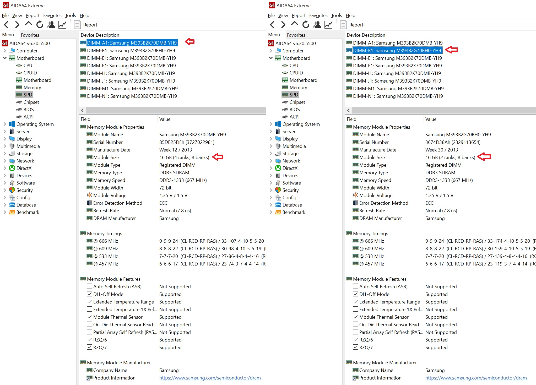

в BIOS в топологии показывает что один модуль 2R4
в разных аидах тоже что у 7го модуля p/n другой и Double R4

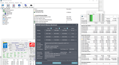

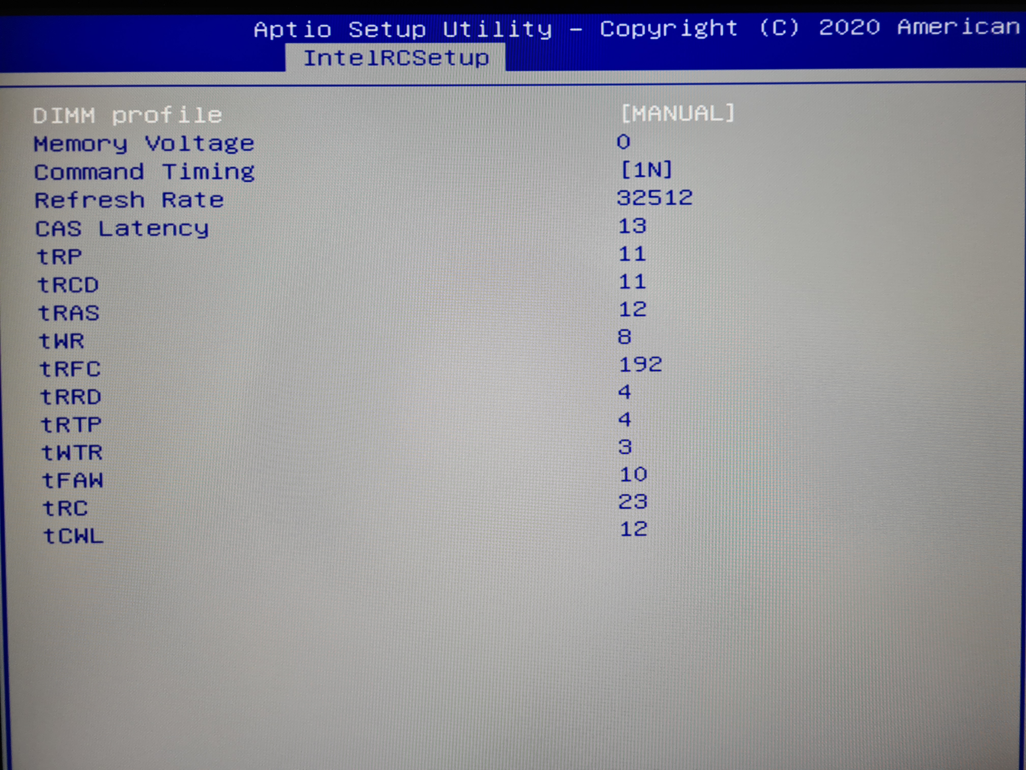

Итого удалось достичь вот таких результатов по памяти. Подскажите, пожалуйста, стоит оставить как есть или что-то увеличить/уменьшить? В тестах вроде все стабильно)
cachemem1.png [ 100.45 КБ | Просмотров: 2915 ]
20210112_230200.jpg [ 4.54 МБ | Просмотров: 2915 ]
Huananzhi X99-F8 + Xeon E5-2678v3 + RTX 3070 + 4x8 Гб DDR 2400 Klisre (десктопная)
ну можешь попробовать если отталкиваться от твоего
13-11-11-12-8-192-4-4-3-16-23-12
13-11-11-12-8-192-4-4-3-16-23-9
ну и если поизголятся
13-11-11-12-8-192-3-4-3-12-23-9
13-11-11-12-8-192-2-4-3-8-23-9
толк по СPuPhotoworxx погляди
Регистрация: 11.01.2021
tCWL меньше 12 не заходит, в т.ч. 9, еще вчера пробовал
А в первом твоем предложенном варианте увеличение tFAW с 10 до 16 к чему приведет? или типа стабильности добавит?
Хмм, тест даже сейчас на мой взгляд неплохое значение выдает) надо побаловаться)
просто исходя из того, что tFAW≥tRRD*4 Китайский LGA2011-3 (X99 Huananzhi, Jingsha, Aterminer, PLEXHD) #16824869

в тему 2R4-4R4
аида понятно показывает, тайфун загадочно
Bdie-Ddie
4R4-2R4-aida.jpg [ 717.12 КБ | Просмотров: 2892 ]
4R4-2R4-tphn.jpg [ 623.45 КБ | Просмотров: 2892 ]

spbslon писал(а):
в тему 2R4-4R4
Bdie-Ddie

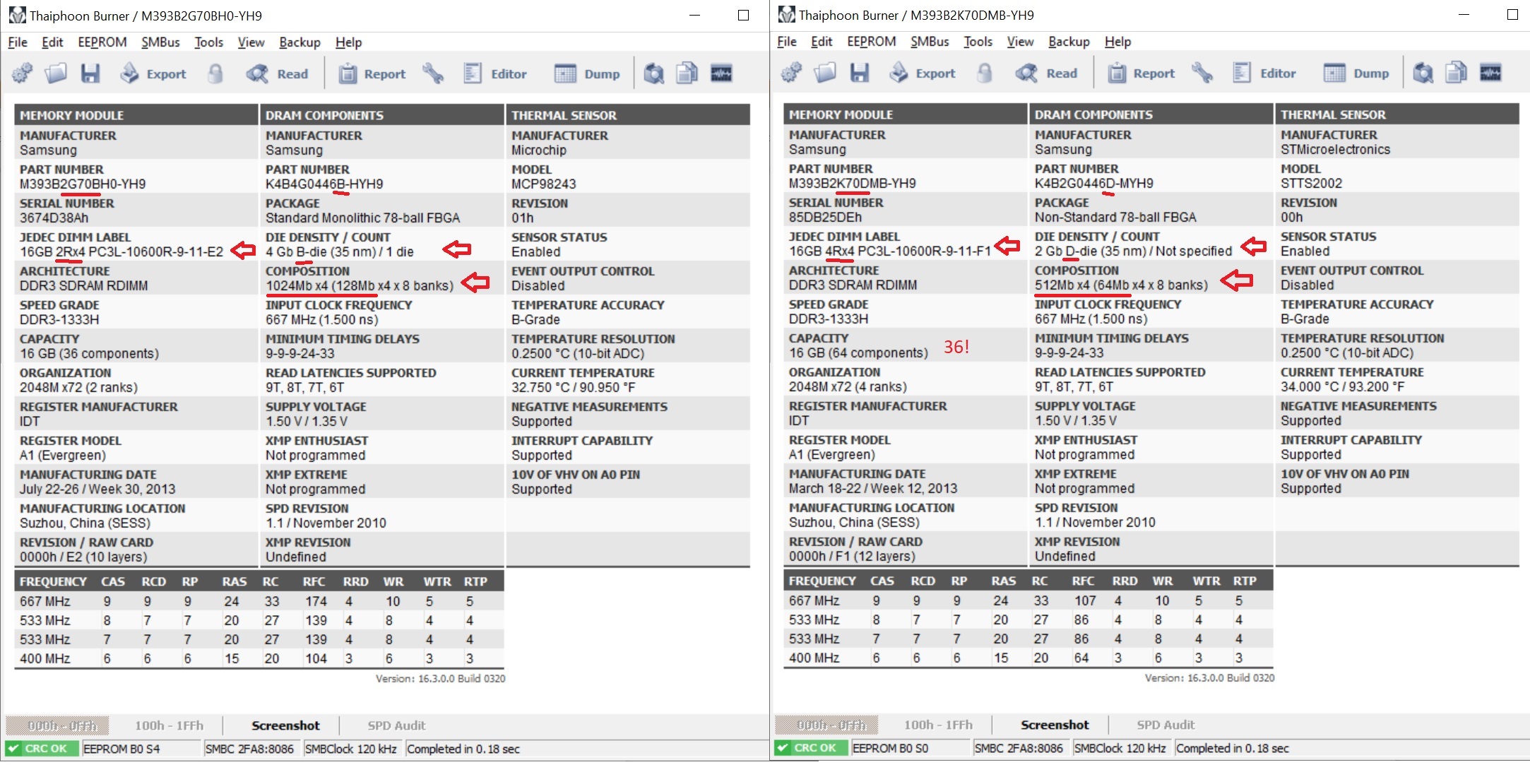

В SPD не указано число ядер в микросхеме - Not Specified. Их два - Dual die package. Вот когда гнусмас или китайцы укажут это, тогда и Тайфун отобразит 36 компонентов.

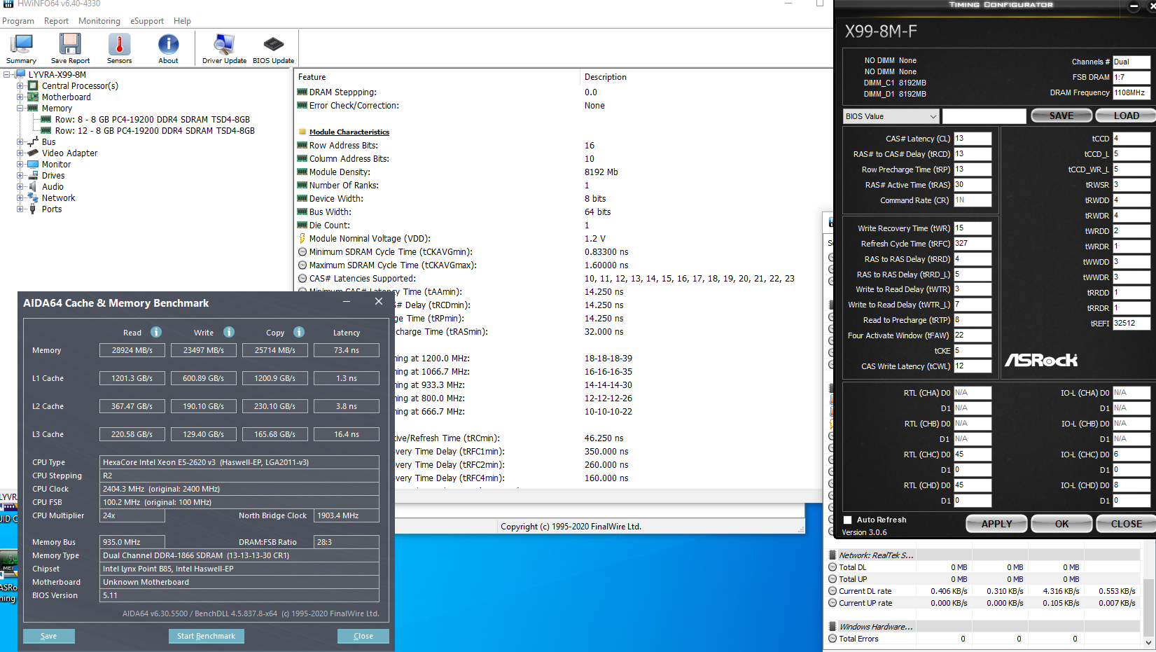

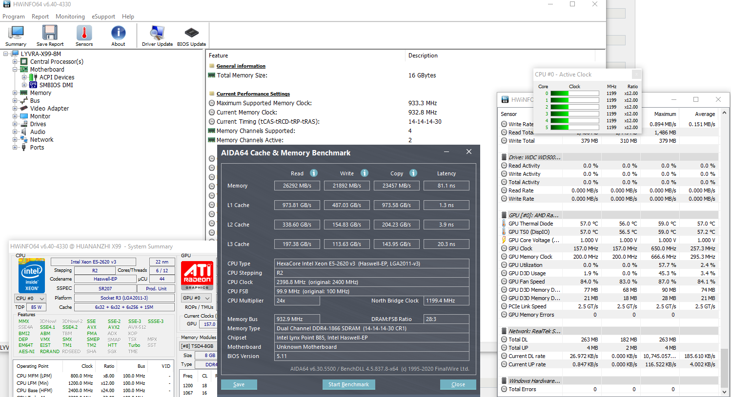

Решил я еще глубже погрузиться в мир китайского Х99...
Плата - Huananzhi X99-8M-F
Процессор - 2620v3
Память - DDR4 2x8GB Tanbassh 2400
Стандартный Unlock turbo-bust + undervolting -60
Что было
mem-start.png [ 252.08 КБ | Просмотров: 1363 ]
Что удалось :
В БИОС настроены только 32512-13-13-13-30, результат
mem-unlock-13-13-13-30-2.png [ 434.17 КБ | Просмотров: 1363 ]
Стоит дальше погружаться? на 12-12-12-28 все подвисает при открытии сенсоров в HWiNFO64
Huananzhi X99-TF \ E5-2673v3 \ DDR3 4x8GB Samsung DH0-YK0 \ 970 EVO Plus \ GTX-1650Super
Huananzhi X99-8M-F \ E5-2620v3 +3200 \ DDR4 2x8GB Tanbassh
