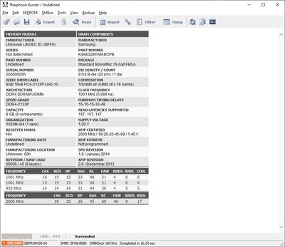

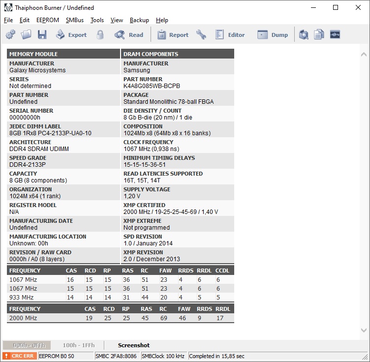

Регистрация: 04.09.2020
Короче ребята ошибки SPD CRC
Как решать? Есть ли от них вред? И остальные вопросы у меня.
Память KFA2 HOF EXTREME.
v8zxm3zHK1o.jpg [ 186.86 КБ | Просмотров: 2248 ]
saQWwHhmaoQ.jpg [ 177.94 КБ | Просмотров: 2248 ]
