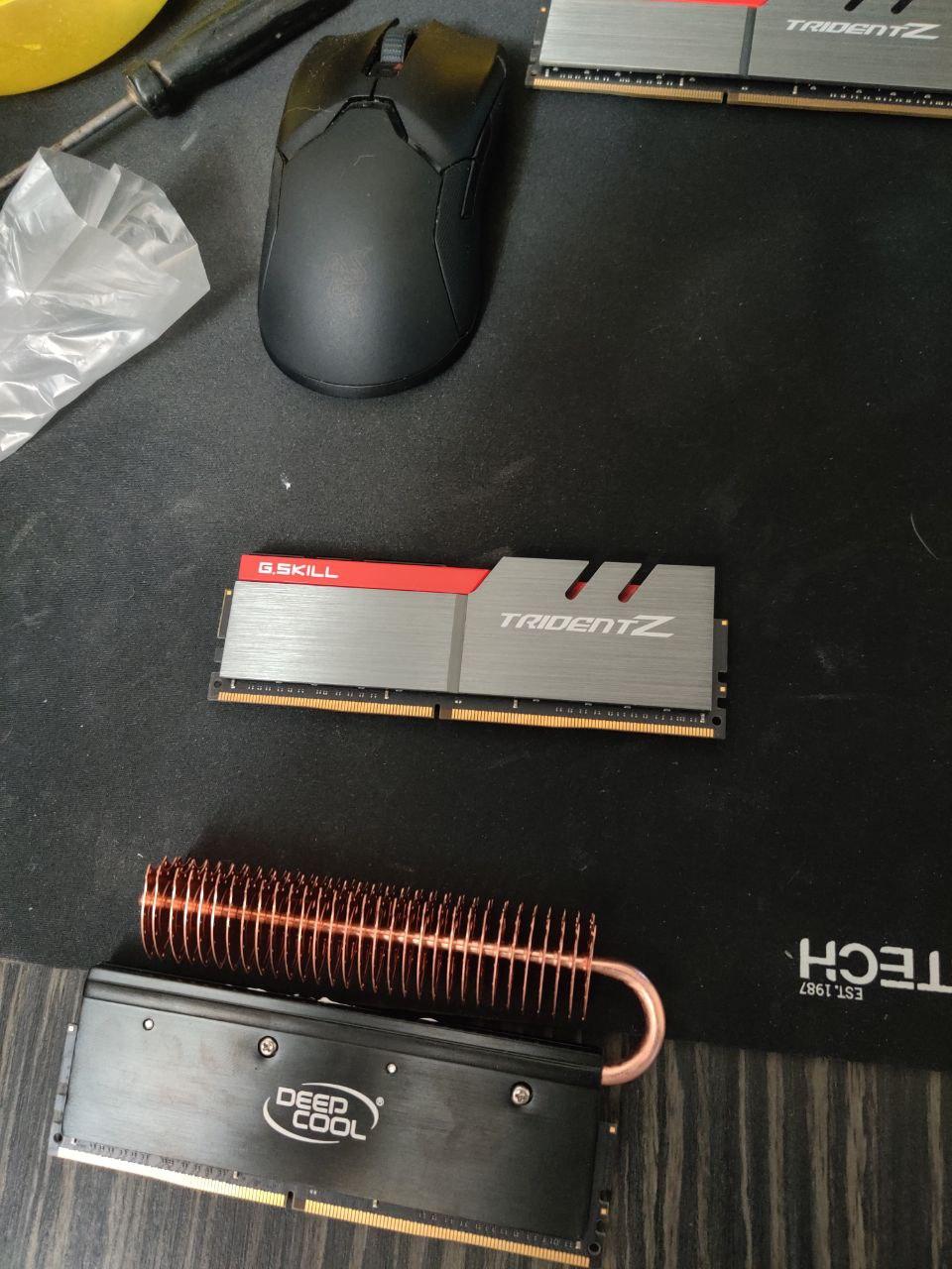

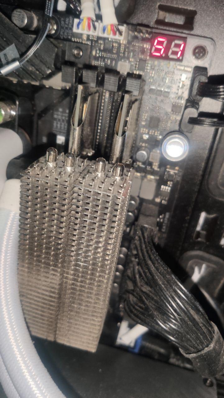

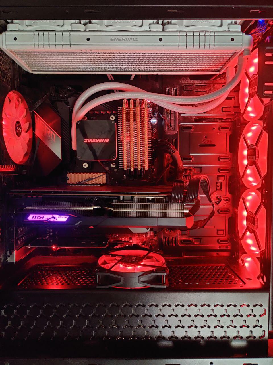

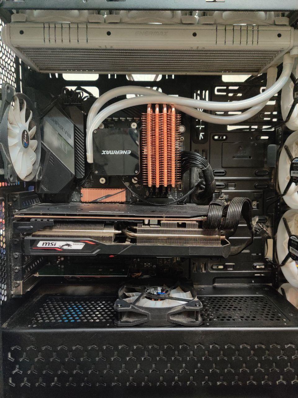

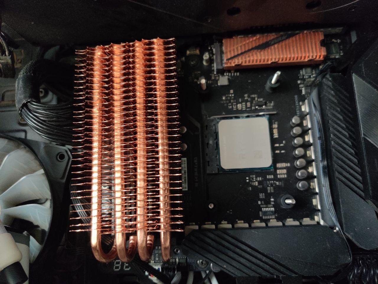

Приодел квартет
Было
coler_ram.jpg [ 125.59 КБ | Просмотров: 645 ]
Стало
ram1.jpg [ 160.96 КБ | Просмотров: 645 ]
ram5.jpg [ 181.7 КБ | Просмотров: 645 ]
ram6.jpg [ 219.27 КБ | Просмотров: 645 ]
ram7.jpg [ 199.41 КБ | Просмотров: 645 ]
Два комплекта дуалов 2x16 b-die (adata и gskill)
По отдельности едут 3800cl15 (cas16)
Вместе - пока максимум (стабильно) 3600cl14(cas16)
3666 - старт через раз, выше пока вообще никак
7950x3D/4090/ch670e/64gb6400cl30/кастом + 7950x/6900xt/x670e master/64gb6400cl32/кастом + 5950x/p2200/ch8 dark/64gb/кастом
Регистрация: 09.05.2017
immortal3000
от дипкулов толк есть? я про темп.
под видюху маркер(он широкий) какой нибудь бы подставил.
Регистрация: 27.01.2008
Откуда: Украина
в мемтест (12 который) прогрелась за пол часа до 40.5 - по самой горячей планке, датчики только в двух плашках (1,42V)
Градусов 7 примерно выиграл
Да, заметно провисла, буду что то думать, не хочется сильно колхолить
