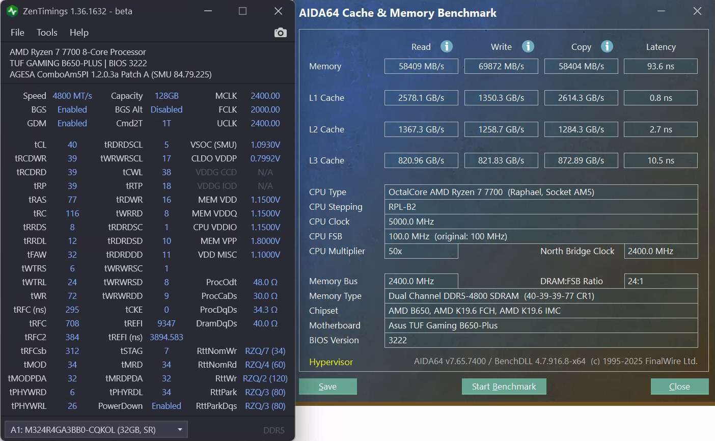

4x32 модуля с ECC
с текущей agesa заводится на 4800, но иногда выходят ошибки ECC
пока задача не разогнать, а убрать ошибки ECC. в какую сторону копать?
pp.png [ 548.8 КБ | Просмотров: 4009 ]

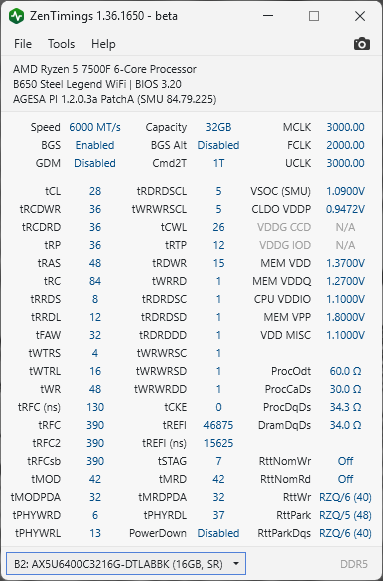

Подскажите пожалуйста по поводу tPHYRDL, у меня на одной плашке 35, на другой 37.
В биосе на ASRock B650 Steel Legend WiFi не смог найти ничего, что написано в шапке. Может оно как-то по другому на ASRock?
Какая частота памяти? Скинь зентайминг.

Регистрация: 19.06.2018
2025-04-23_102010.png [ 33.77 КБ | Просмотров: 3367 ]

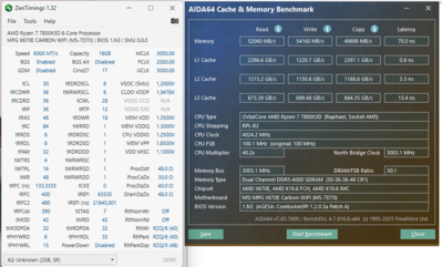

Регистрация: 29.07.2022

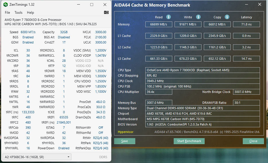

Всем привет! Заранее извиняюсь, наверняка уже отвечали на мой вопрос, но 500 страниц осилить...
Имею 7800x3d, MSI Carbon X670E, память kingston Hynix adie 16x2 pn H5CG48AEBDX018.
Настроил тайминги по видео на ютубах.
По итогу получил результаты, см скриншот.
По отзывам и фотам людей в интернете вижу, что у меня при схожих настройках около +10 нс latency, от обычного.
на фоне ничего абсолютно, буквально чистая винда + аида
куда копать, почему такая латенси?
Снимок экрана 2025-04-23 090815.png [ 407.25 КБ | Просмотров: 3357 ]
Регистрация: 19.11.2024
Откуда: Сургут
d3nisov Во первых у тебя гипервизор включен, во вторых у тебя ГДМ он, в третьих павердавн включен. И FCLK для 6000 лучше 2000 ставить. Тоже влияет. Большее не всегда значит лучше
Эффект на лицо :-)
Явно не в этом дело
Снимок экрана 2025-04-23 113305.png [ 360.32 КБ | Просмотров: 3326 ]
Привет. У MSI в биосе есть параметр Latency killer - включи его, латенси в аиде упадет до ~62-63, что будет соответствовать твоим текущим настройкам памяти.
Да, и не забудь обратно вернуть FCLK до 2133 (смотри на свои read write copy при 2000).

d3nisov Дрова чипсета последние? Может плата хреново тренирует. У МСИ часто такое.
Дак он только для 9000 серии работает. На 7000 надо вручную хэши переключать.
Зачем ему на 6000 FCLK 2133? У него какая-никакая синхронность тут есть. А с 2133 её не будет. Тем более он точно не знает, тротлит у него она или нет. Бессмысленный совет.

Регистрация: 20.04.2025
Точно, дельное прояснение
Если единственная проблема у человека это цифра латенси в аиде, без нареканий к производительности, не является ли бессмысленным как раз её снижение? Ну, либо тестить

FinishThem Все манипуляцией с фабрикой нужно тестировать, иначе это просто тыкать в небо ради чего-то. У меня например 2200 тянет, я проверял тестами, троттлинга не видел держит в пределах погрешности гб.с. А у кого-то тянет, но при этом троттлит. Многие начинают жаловаться на скатывающаяся производительность, как по синтетике, так и по реальным приложениям, вроде игр или рендер программ. Лучше ставить без лишнего фанатизма, 6000 - 2000, 6100 - 2033, 6200 - 2067, 6400 - 2133 и так далее.
Добавлено спустя 2 минуты 7 секунд:
Дрова последние, биос также. На x670e нет latency killer, он только на 800х чипсетах появился судя по всему.
Тротлинга на 2100 нет, запускал все возможные тесты в течение суток.
Спрашиваю по цифре чисто из спортивного интереса, хочу понять что может при идентичных настройках выдавать разный результат

d3nisov Тогда у тебя просто хреново тренирует плата, на OCN часто видел сообщения о том, что у кого-то МСАЙ или Гигабайты плохо тренируют память. На всякий случай, тестируй в безопасном режиме. Если там будет ниже, значит всё ок с тренировкой и у тебя просто засрана винда.
