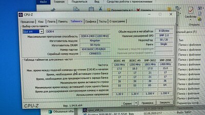

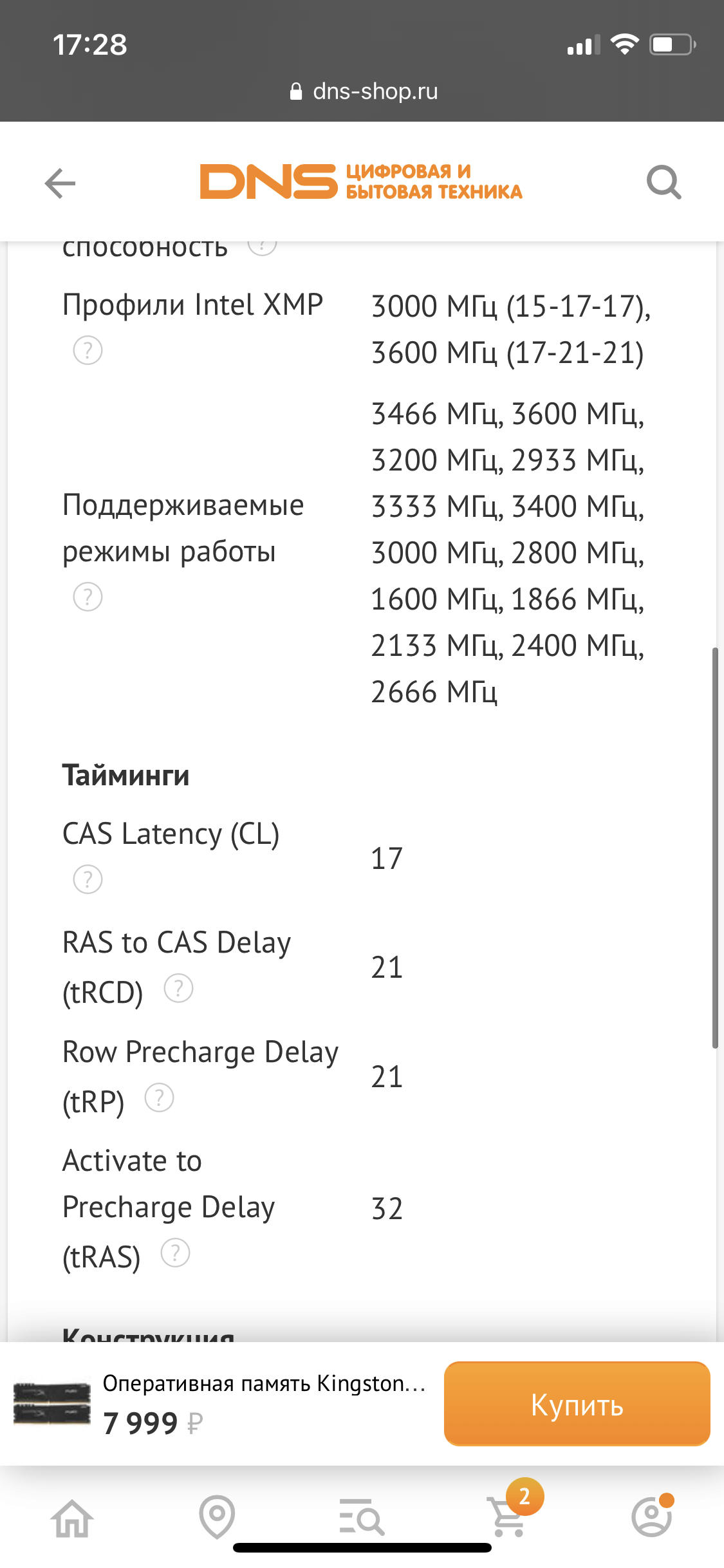

Регистрация: 11.12.2020
Ребят, в общем купил Kingston HyperX FURY Black [HX436C17FB3K2/16] 16 ГБ. Поставил его в свой msi z170a + i7 6700(временно) через неделю прибудет райзен и новая материнка. подскажите пожалуйста, почему он выдает только 1200 mhz? и почему там в таймингах latency 18 во втором столбике? ведь в характеристиках написано, что он CL 17
Подскажите как правильно разогнать

Регистрация: 15.10.2004
По умолчанию работает с профилем JEDEC. В SPD чипа 4 профиля.
Активировать профиль XMP в биос. Или руками выставить то что записано в профиле XMP 3600.
