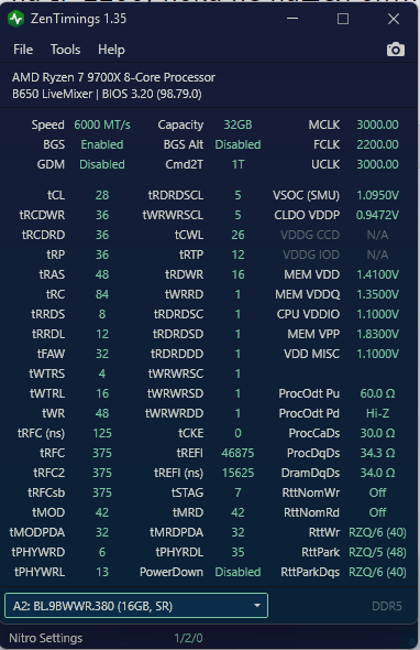

Присоеденюсь к спорам по фабрике.
Высокая фабрика не дает ощутимого прироста среднего и максимального фпс.
НО если фабрика стабилизирована она значительно повышает минимальный фпс,
избавляет от статтеров (минимизирует) которые проявлялись в режиме 3:2=UCLK:FCLK.
Я до последнего думал что мой CCD не способен стабильно работать на IF 2200,
пока не нашел оптимальные значения SOC и VDDIO. Как оказалось она очень капризна к вольтажам.
Это самое важное для стабилизации infinity, немного меньше влияет VDDP, но овервольт тоже не хорошо.
Мой возможно финальный #STATTER-FREE профиль.
tRP может еще понижу до tCL, но пока только положительный опыт, отзывчивость реально ощутима
{DE5F08B8-2E06-426E-84F0-D90726C1171C}.png [ 68.04 КБ | Просмотров: 2392 ]

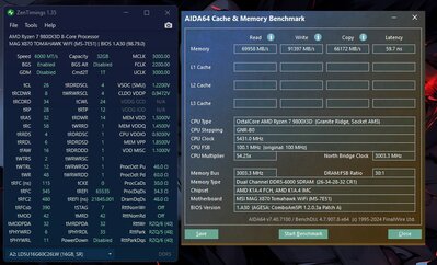

Регистрация: 09.03.2025
Allf писал(а):
Собрал системку на AM5 (X870 TOMAHAWK, Ryzen 9700X). Память DDR5-6000 (28-35-35). Аида показывает порядка 63000 на чтение и 75000 на запись в стоке, с задержкой в районе 64.
Память, я так полагаю, KingBank cl28?
Тут нужен скрин Aida + ZT.
Если хочется получше цифры иметь, то решение очевидное: ужимать тайминги до стабильно - допустимых и поднимать FCLK с 2000.
Но фабрику нужно хорошо тестировать на полную стабильность.
Добавлено спустя 3 минуты 9 секунд:
d3nisov писал(а):
Штош, выводы сделали, msi доверия нет)
MSI отличный вендор.
Неумение водить автомобиль не делает его плохим средством передвижения.
Какая Windows стоит?
Для x3d процессоров себя хорошо показывает 11 24h2. Можете попробовать её.
Только, желательно, не ластовую версию патча.
Добавлено спустя 5 минут 2 секунды:
anta777 писал(а):
tREFI можно поднять до максимума
Я тоже заметил, что 65535 себя чуть-чуть лучше показывает, чем 46875.
69f9935c-472a-439d-b61b-e8f43945412b.jpg [ 137.17 КБ | Просмотров: 2287 ]
CPU: Ryzen 9800x3d (PBO +200, Curve all -45, scalar 1x, motherboard, manual)
Motherboard: MSI X870 Tomаhawk
DRAM: Lexar Ares 6000Mhz cl26

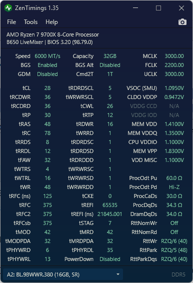

Регистрация: 10.01.2025
Фото: 4
а где именно заметна разница?
Из-за чего могла просесть скорость кеша L3 в aida64 после перехода infinity с 2133 на 2200?
Система полностью устраивает в стабильности, в играх все плавно, тесты проходит.
Именно в аиде было L3 1050-1200 gb/s стало 900-1050 gb/s.
L2 тоже немного просел (хотя в кранчер, карху, линпак результаты лучше чем раньше, как и резистентность).
Все префетчеры авто, чистая латенсия Zen5 без оптимизаций.
{FD50131C-F83C-44B2-AAB6-C50237DD0ADF}.png [ 64.1 КБ | Просмотров: 2394 ]
{00CADF15-E8F8-4D8C-9D83-D9B2A5A272F6}.png [ 268.56 КБ | Просмотров: 2394 ]
