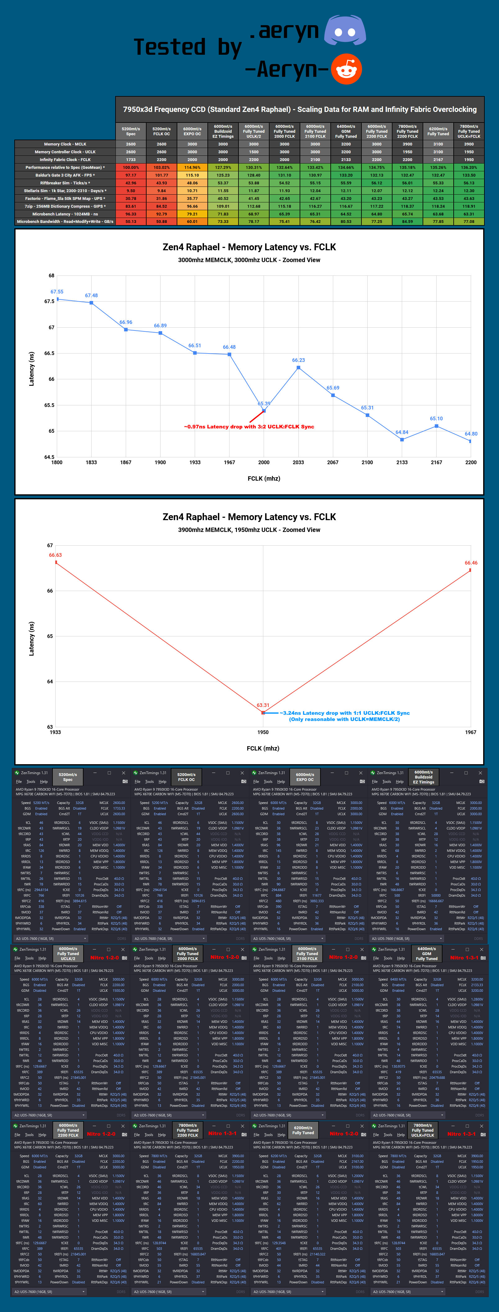

Регистрация: 03.02.2025
с фабрикой давно всё ясно
https://3dnews.ru/1093329/kak-ddr5-vliyaet-na-proizvoditelnost-ryzen-7-7800x3d
https://forums.overclockers.ru/download/file.php?id=316071&mode=view

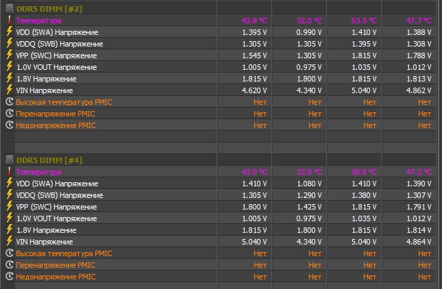

Регистрация: 09.10.2024
Всем добрый день. Вчера при тестировании в кранчере(FTT и VT3) заметил такую разницу двух плашек в макс температурах. Периодически, в хвинфо, датчик на планке с более высоким значением отключался. Насколько это критично и стоит ли какие меры предпринять?
После тестов проверял в рабочих задачах - как пиковые, так и средние одинаковые. Не выше 40гр.

anqu Во время теста обдув вообще-то надо ставить.

Регистрация: 15.09.2009
Кулер воздух? В нагрузке может обдувать планки по-разному. Переставить планки местами и прогнать
anqu писал(а):
кранчере(FTT и VT3)
Если резалты будут похожие и во 2 слоте греется больше, значит такой обдув. Если нет, то либо мониторинг, либо датчик, либо еще чего. Дельта 13 градусов это многовато, если б 4 планки были, то внутренние во 2 и 3 слоте больше греются, но и так 13 град. много.
у меня на фронтальной панели стоит радиатор с двумя комплектами винтов(по комплекту с каждой стороны). Хорошо обдуют планки. Видимо недостаточно.

Регистрация: 19.11.2024
Откуда: Сургут
anqu Мало такого обдува, надо отдельный вентилятор искать и ставить либо над планками либо перед ними (ставишь на видюху например). У меня плата двухслотка, ставлю на видюху от кулька один вентилятор на время теста и он обдувает добротно, причем на 1200 оборотах работает тихо... Дельта между планками 1-2 градуса в зависимости от их расположения, тот что ближе к цп горячее, а та что к разъему 24 пин холоднее. Хотя воздух в корпусе у меня и так мощный..
anqu Мало такого обдува, надо отдельный кулек искать и ставить либо над планками либо перед ними (ставишь на видюху например)
Есть в запасе. Понял, спасибо, в след раз учту.

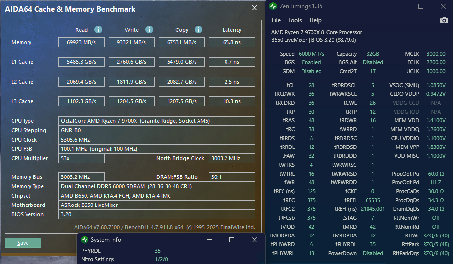

что еще можно подкрутить либо что исправить? второй скрин с аидой - без запущенной wallpaper engine. с текущей версией агесы на rfc 120ns не стартует. vddg 0.95
до этого стояли rdrdscl/wrwrscl=8/8, rdwr=14, rrdl=8 и с nitro 2/3/1. В играх разницы не заметил. apex нормально не проверить, на бенч карте в cs2 тоже прироста нет, остальные и так в вк упирались. ну или пока не заметил. в своем рабочем софте и до это плюс-минус все ок было(SW, компас).

tRFC=125 ns
TableDRAM(simple+обычная) bit.ly/3rTIBLv bit.ly/32WnkTU
anta777 писал(а):
tRFC=125 ns
спасибо. есть смысл понижать rfc с шагом 3(что б в ns было целое число) и искать минимальное? или в этом нет особого смысла и просто проверить будет ли вообще старт с 125ns?
или попробовать ужать rp и rc до формулы rp=cl+4?
Куратор темы
Статус: В сети
Регистрация: 10.06.2011
АМД применяет для tRFC кратность 5 нс, а может и все 10 нс, поэтому смысла нет.
tRP снижать надо максимально, до tCL, без +4

Регистрация: 10.01.2025
Фото: 4
тоже не стартует 120ns и ничего страшного, tRP=tCL при 3000 uclk хоть тесты и проходит, но в играх лучше когда tCL+2 лично у меня. (а при uclk 3200 tRP=tCL не стабильно вовсе, вылеты).

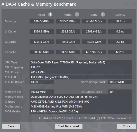

UPD:к моему предыдущему посту про слабый L3 кеш. Понижением VDDQ и подбором до 0,005v vSoC кеш вернулся к своим "родным" значениям.
это SyncFIFO=enable режет кеш в аиде, а soc level на soc=1.065v неккоректно работал, судя по статистике HWiNFO и внезапному сбросу настроек биоса после включения.
