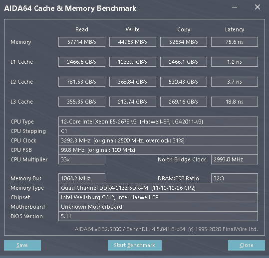

Добрый день!
Моя конфигурация:
MB: Kllisre X99-D8 (AD12)
Processor: Xeon E5-2680 v3
Memory:
- 32 Gb (8Gbx4) Kingston HyperX Predator [HX426C13PB3K4/32]
- 16 Gb (4Gbx4) Samsung M378A5143DB0-CPB
Video: RTX 2060 Super Palit JetStream
Процессор поддерживает максимум DDR4-2133 МГц.
Взял комплект 32 Gb (8Gbx4) Kingston HyperX Predator [HX426C13PB3K4/32].
Ожидал хороших таймингов, ибо Я.Маркет (чтоб его черти драли) сообщает о том, что на частоте 2666 МГц у этой памяти CL 13.
Ну, думаю, значит на 2133 МГц будет еще меньше. Не тут то было!
Во-первых, оказалось, что в стоке у этих планок на частоте 2133 МГц дикие тайминги 15-15-15-36-374. tRFC показался крайне зашкварным (но кто ж о таком напишет в маркете) и при попытке снизить его до самсунговстого стока сразу получил отлуп.
Во-вторых, я её смог разогнать только до 11-12-12-26-294. При tRFC 280 уже вела себя нестабильно - падала пропускная способность.
Больше гнать не пытался, т.к. на 11-11-11-26-294 тоже вела себя плохо.
Есть вариант сдать HyperX обратно.
Вот не уверен - сдавать ли.
Сейчас сижу на Samsung D-die 16 Gb (4Gbx4) M378A5143DB0-CPB.
Он легко взял 12-11-11-26-264 (ниже не пошел).
И показывает производительность не хуже HyperX.
Прикладываю тесты.
Но 16 Гб это, конечно, маловато.
Хочется 32.
В ближайшее время мать/проц агрейдить не буду, поэтому HyperX'овская частота 2666 для меня недостижима.
Итого, 4 вопроса:
1. На ваш взгляд HX426C13PB3K4/32 - вообще хорошая память?
2. tRFC 294 на частоте 2133 МГц - норма жизни, или зашквар? Сильно tRFC влияет на производительность?
3. Сравните результаты тестов. Какая память (из моих) на ваш взгляд выглядит лучше - Samsung или HyperX?
4. Может я неправильно разогнал HyperX? Надо ли при разгоне HyperX устанавливать другие тайминги, кроме стандартых 4х + tRFC?

Регистрация: 26.07.2017
Откуда: Беларусь
Фото: 8
Kiber_ Взял комплект 32 Gb (8Gbx4) Kingston HyperX Predator [HX426C13PB3K4/32]. Лучший вариант не 4х8, а 2х16 и не этого производителя.
Эту сдать и взять Оперативная память Crucial Ballistix 16GB 2штуки. Вот такой расклад с 4 планками часто возникают нюансы и нужны танцы с бубном.
Регистрация: 19.02.2021
Спасибо за наводку.
Не уверен что буду её брать, т.к. у меня пока 2133 МГц максимум.
Кроме того, хочется все-же задействовать 4х канальный режим работы памяти.
Вроде небольшую прибавку он дает.
В материнке вообще 8 слотов под память, поэтому можно докупить еще 4х4 и будет 32 :D.
Но не уверен что подберу такую же как samsung.
Оп-ля может получиться.
Сейчас рассматриваю проблему не с точки зрения "выжать еще больше",
а с точки зрения "а вообще это нормально за такие деньги".
Конкретно HyperX HX426C13PB3K4/32 стоит своих денег, или это продукт маркетинга?
Это нормально что она такая слабенькая на tRFC?
Сильно ли влияет tRFC на производительность памяти?
В частности, в играх?

Kiber_
А вы сами не видите, что скорости с разницей в погрешность, считай память одного уровня, тайминги надо настраивать комплексно, tRFC в большей мере влияет на latency, у этих двух плашек даже с ужатым tRFC дай Бог 1% прирост производительности в играх и то без упора в видеокарту.
