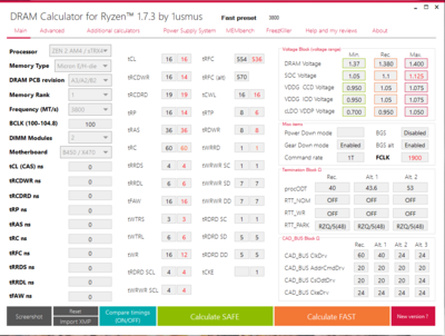

Подскажите, как вычислить нехватку VDDP? min в калькуляторе 700 стоит, я настроил как 0.950, но хочется меньше.
лепи стандартно 900 для микрон

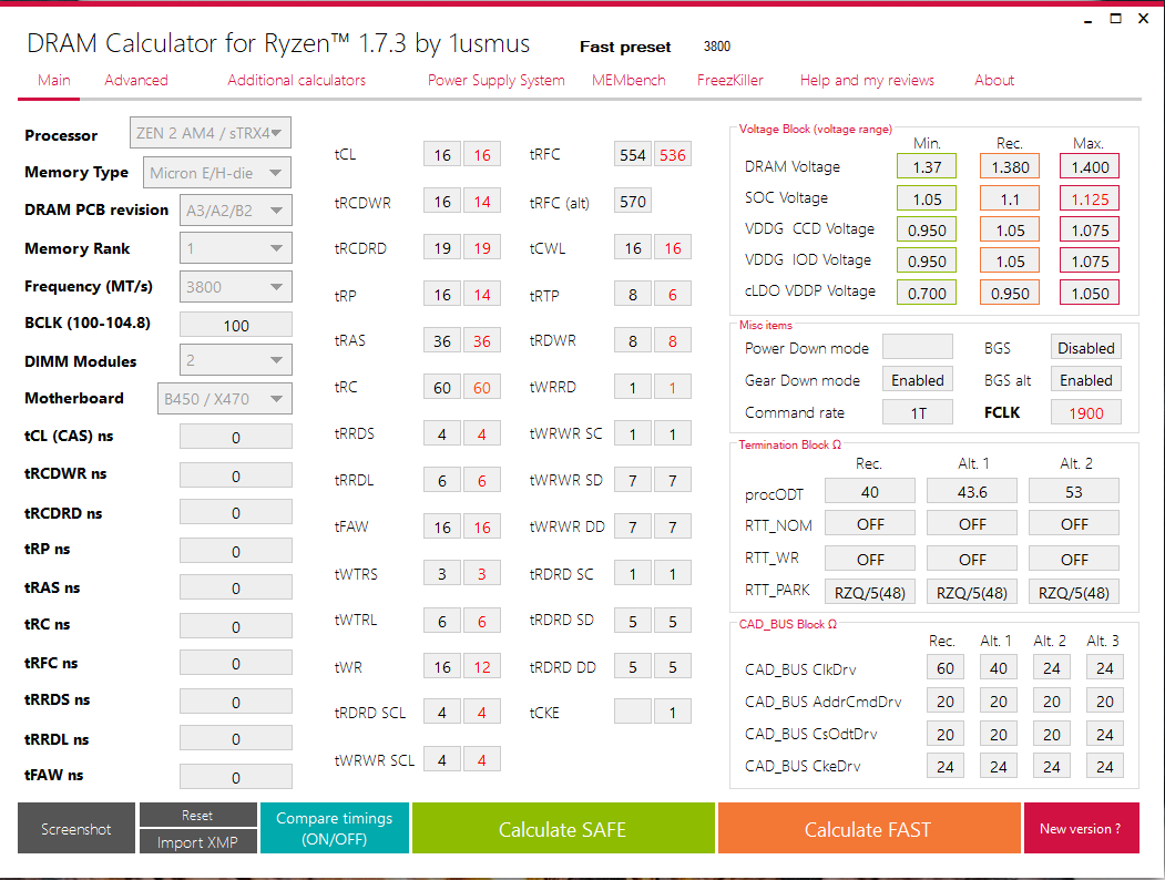

Параметр tRTP в биос 14, но софтины в ос говорят, что он 13, а по калькулятору надо 14.
В биос больше чем 14 не ставиться, к примеру если выставить 15 или 16 то сбрасывается на 14, а вот меньше можно.
Подскажите по этому поводу.

Регистрация: 20.04.2017
он может быть 5 (отборный бидай, высокое напряжение), 6 или 8
больше 8 он не должен быть никогда
tWR при этом равен tRTP x 2
т.е. если RTP = 6, то WR = 12
при этом WR всегда больше WTR_L (не равен, а всегда больше)
Добавлено спустя 2 минуты 6 секунд:
у меня встречный вопрос - а с каких пор tRFC 608 на микроне возможен при 3800мгц?
https://telegram.me/xyligano
Ясно.
У меня на 3666 цл16 так и есть, но калькулятор на 3800 цл16 выдает такое значение...
С этим вопросом не ко мне, а к автору калькулятора....я же простой пользователь пк, для которых как я понял и создан данный калькулятор....

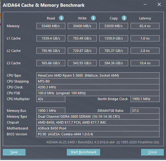

Регистрация: 27.06.2019
xyligano что еще можно ужать?
3800 v3.PNG [ 82.69 КБ | Просмотров: 656 ]
3800 v3 aida.PNG [ 123.22 КБ | Просмотров: 655 ]
