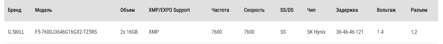

Регистрация: 27.11.2023
FonViZZiN писал(а):
Carmack Я бы начал с того, что обновил БИОС на самый свежий и протестировал память в стоке tm5 и кранчером. И только потом приступал к разгону. Ну и правильно поставьте модули, как вам написали выше.
Биос последний 1501
Стояли до сегодня в 2 и 4 как по манюалу, в стоке работа отличная
Эксперементировал и поставил в 1 и 2, тк на сайте asus написали 1,2
Я ж говорю, все перепробовал)))
Снимок экрана 2023-11-27 072242.png [ 26.86 КБ | Просмотров: 2138 ]
Регистрация: 06.04.2008
Откуда: г. Кемерово
Фото: 7
Кривой перевод. В оригинале - socket support, означающая что материнка может работать как с одной планкой, так и с двумя. Был бы комплект из 4-х модулей- добавилась бы цифра 4.

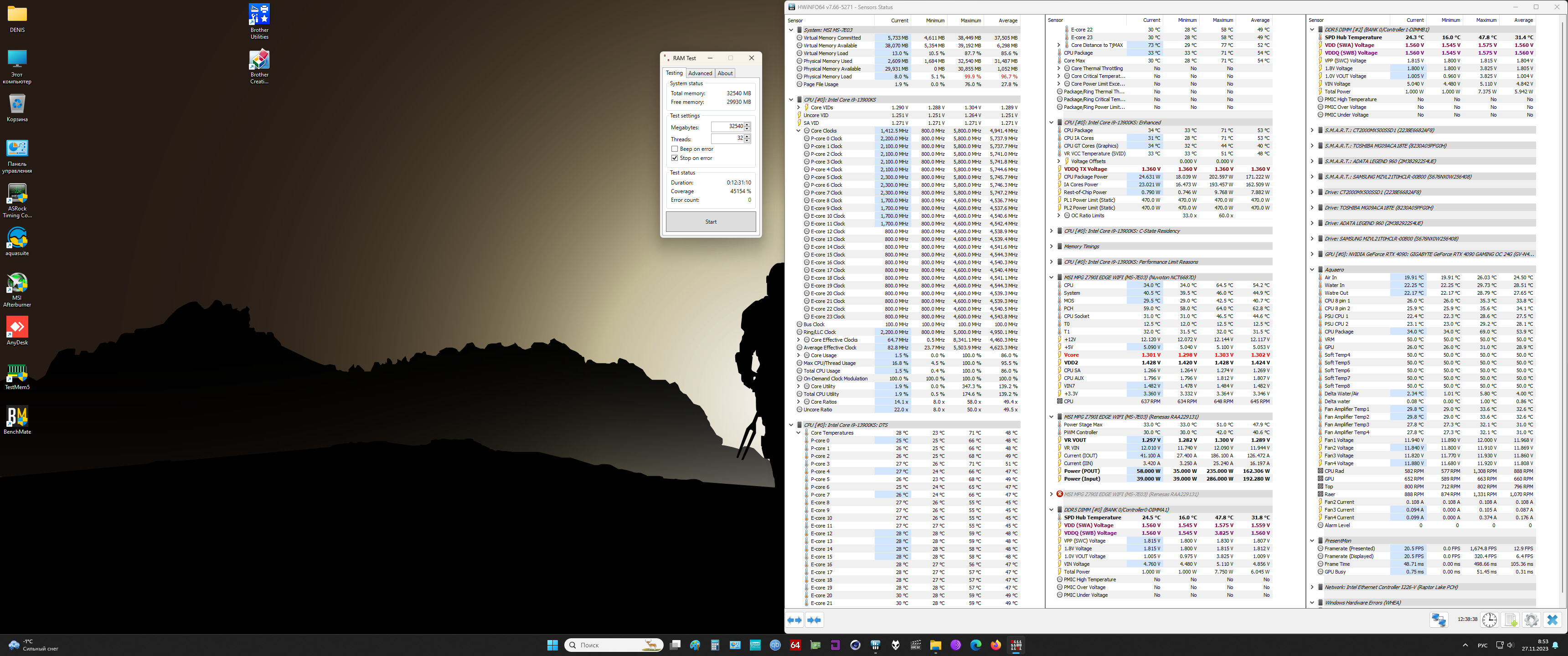

пытаю напряжения...
ВДД2 вниз пошел вроде, было 1.47.
8000С34
Снимок экрана (58).png [ 873.33 КБ | Просмотров: 1819 ]
АТС 8к.png [ 199.77 КБ | Просмотров: 1819 ]
А вот на вддк память чет тугая...
С 1.53 то кранчер улетает в нестаб, причем тренировка крайне нестабильная, лучшая настройка на старых щах давала 2.5 часа кранчера и ошибку. Условный стаб, конечно, на повседнев, но...
7800 довольно легко застабить С34, а вот 8000 - уже сложно на мелкой плате. Сейчас ВСЕ тренировки авто, режим треньки авто.
