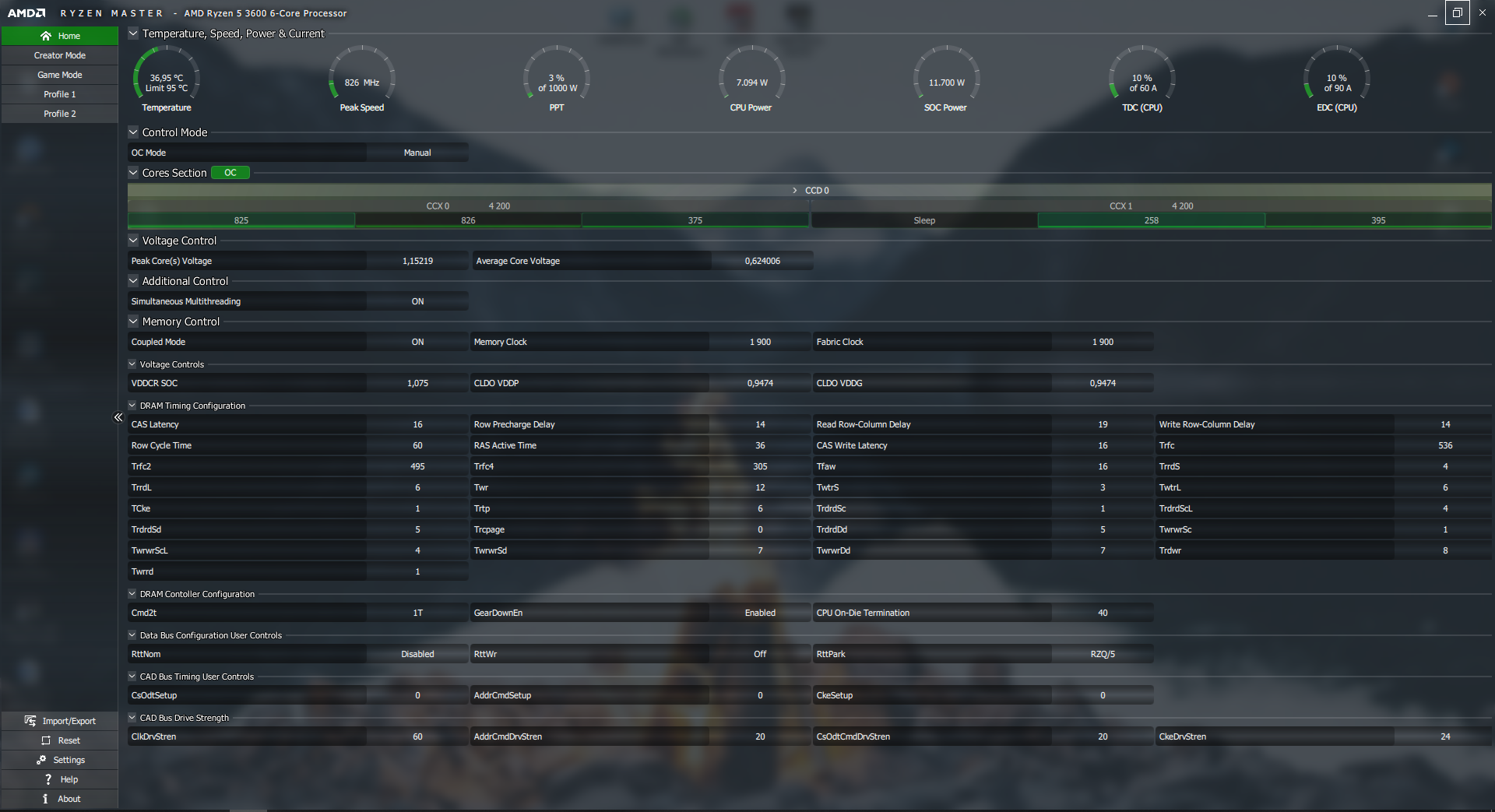

Регистрация: 27.06.2019
xyligano
RM.PNG [ 940.95 КБ | Просмотров: 951 ]
LG 27GL850, R7 5700X, 32 gb Kingston Fury Renegade, MSI B550 Tomahawk, Zotac AMP Extreme Infinity 5070 Ti, XPG Core Reactor 850W

Регистрация: 20.04.2017
Fley писал(а):
xyligano
так должно всё быть отлично
только внимательно всё внеси, не упуская что-то одно
https://telegram.me/xyligano
