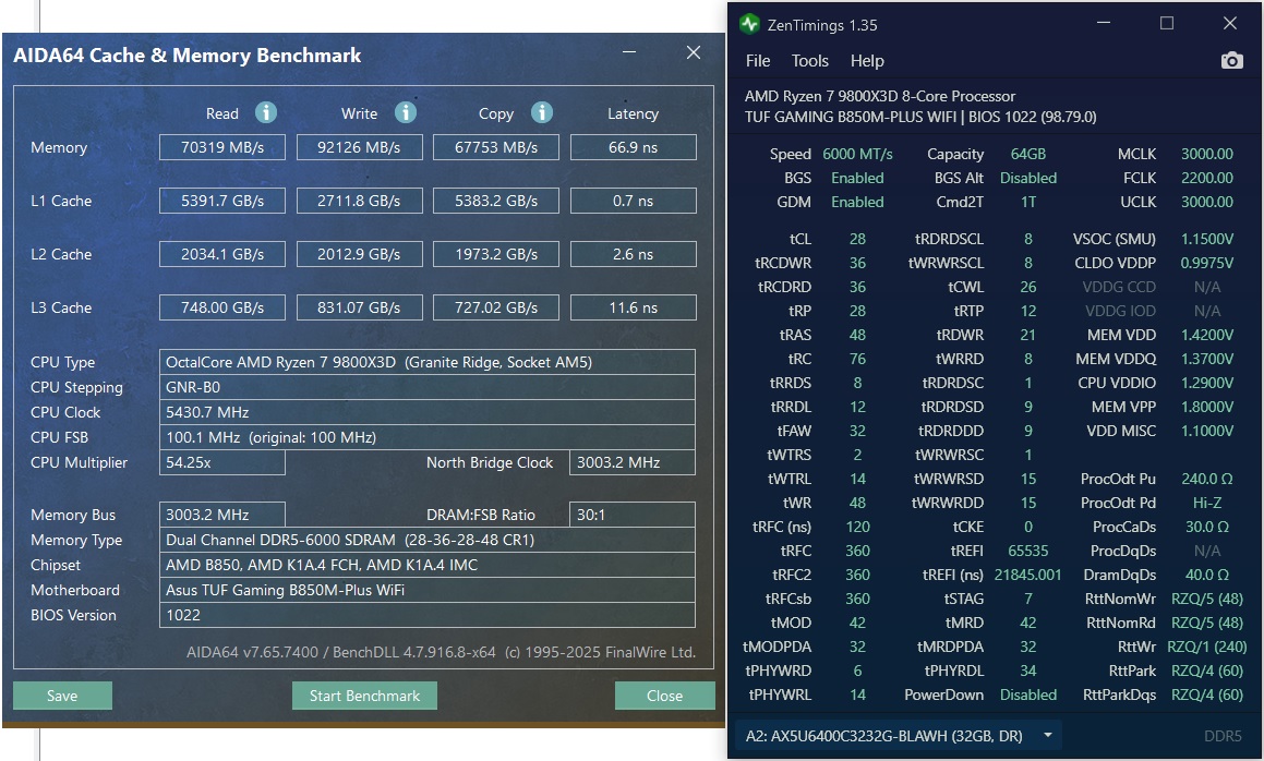

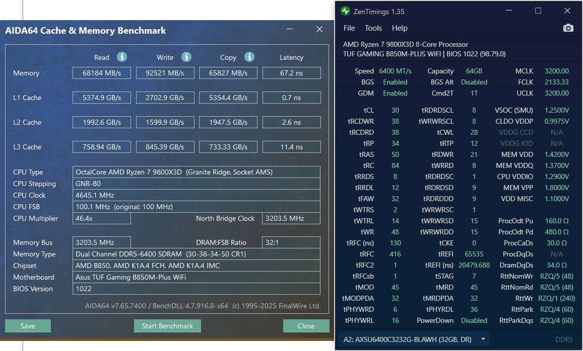

Приветствую, не получается снизить латентность ниже 66нс на 9800x3d. Ни на 6000 ни на 6400. подскажите, пожалуйста, что править? может косяки какие есть в значениях?
Напряжения каждое не подбирал, но более низкие (набором) на 6400 давали ошибки, возможно, если снижать что-то по очереди, то получится снизить).
Еще получилось так, что лучшие результаты Cinebench 24 Multycore на 6400 с IF 2133 оказались ниже (1423), чем на 6000 с IF2200 (1432). И на 6000 напряжение на SOC уже комфортное и далеко от опасных 1.3В.
M6000F2200my3_CB24_1432.jpg [ 275.13 КБ | Просмотров: 2494 ]
F2133RP34.jpg [ 276.75 КБ | Просмотров: 2494 ]
