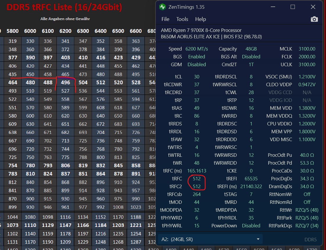

Подскажите пожалуйста, вроде подогнал по гайдам тайминги, но остался вопрос с TRWC, по табличке для моей памяти (у меня кингбанки 2*24 на хуникс м-дай, родной XMP 6800 на 32-46-46-106 при 1.5в если это важно), так вот, я пробовал также устанавливать по 1.5в на MEM VDD и MEM VDDQ, по табличке для 6200 выходит 160нс вроде как и TRWC должен быть 496, но у меня не получается даже на чуть-чуть сдвинуть его, пробовал сразу 496 - не грузиться биос, сбрасывается. Если ставлю 504 (увидел тут на форуме такие показатели в зентаймингс с 2*24 планками) всё грузиться, но при тестах виснет или перезагружается.
Или я не правильно понимаю и мне наоборот надо по ЗенТаймингс смотреть задержку в нс (у меня например пишется щас она 165нс, и по ней уже ставить TRWC (ну оно похоже итак где-то стоит, по табличке 496 для 160нс и 527 для 170нс) ? Или просто такая "дубовая" память попалась? Напряжения опять убрал как обычно стоят у меня, с ними тесты все стабильно проходятся (ТМ5 на Экстрим@Анта777 профиле например).
Снимок экрана 2025-05-01 121708.JPG [ 269.53 КБ | Просмотров: 2360 ]

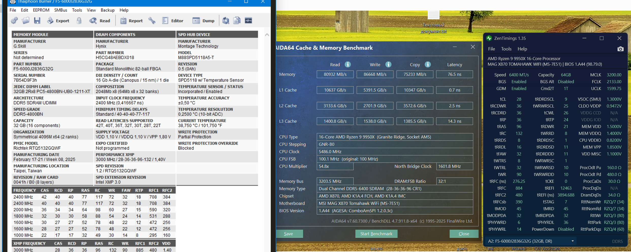

Приветствую всех! Ryzen 9 9950x мать MSI MAG X870 TOMAHAWK WIFI память G.Skill TRIDENT Z5 ROYAL 2*32гб тайфун показывает чипы Hunix A-die. Есть смысл дальше ковырять ее или нормальные цифры? Может кто ткнет носом, что подправить?
Снимок экрана 2025-05-01 2052501111.png [ 1.96 МБ | Просмотров: 2137 ]

Хотя бы rfc 440 и refi 65535, а вообще не мешало бы все ужать, в теме есть настройки двурангов. В текущем виде это хуже отстроенных 6000сл28/6200сл30 и напряжения vsoc vdd большие, vsoc так вообще на максе. Память/кп в режиме 1:2, короче это тупо expo врублен что-ли, только память 6400 выставлена и напруги навалено?
Честно говоря да)) Лень во всем этом разбираться) Дня 2-3 уйдет минимум. Есть смысл изучать вопрос настройки памяти 2:1 с моим железом? Если так с ходу определил, что это expo, то явно в этом ширишь. Что бы ты на этом железе настроил, а я буду мучиться и изучать вопрос по твоим рекомендациям. Я так понимаю, что hunix A-die хорошие чипы, но на амд двухранговая память гонится не очень. В общем напиши свои рекомендации, если не сложно.
PS Вообще я бы денег заплатил за настройку, чтобы не мучиться))
Снимок экрана 2025-05-01 2052501111.png [ 1.96 МБ | Просмотров: 1999 ]
