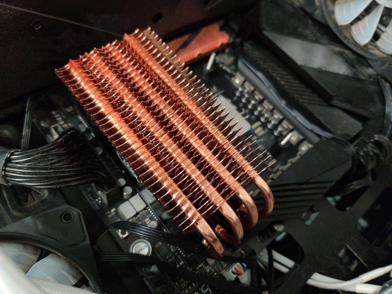

ego0550 писал(а):
Баллистики довольно сильно греются. Двуранги даже на 1,35В прогреваются до 65 градусов без прямого обдува при наличии сквозной вентиляции в корпусе. Б-даи на 1,45В в таких же условиях не грелись выше 55.
4 дуала 1.43V (датчики только на двух - плашки разные)
час игры в колду
теспература
tempo.JPG [ 17.72 КБ | Просмотров: 948 ]
но есть нюанс)
ram4.jpg [ 174.54 КБ | Просмотров: 948 ]

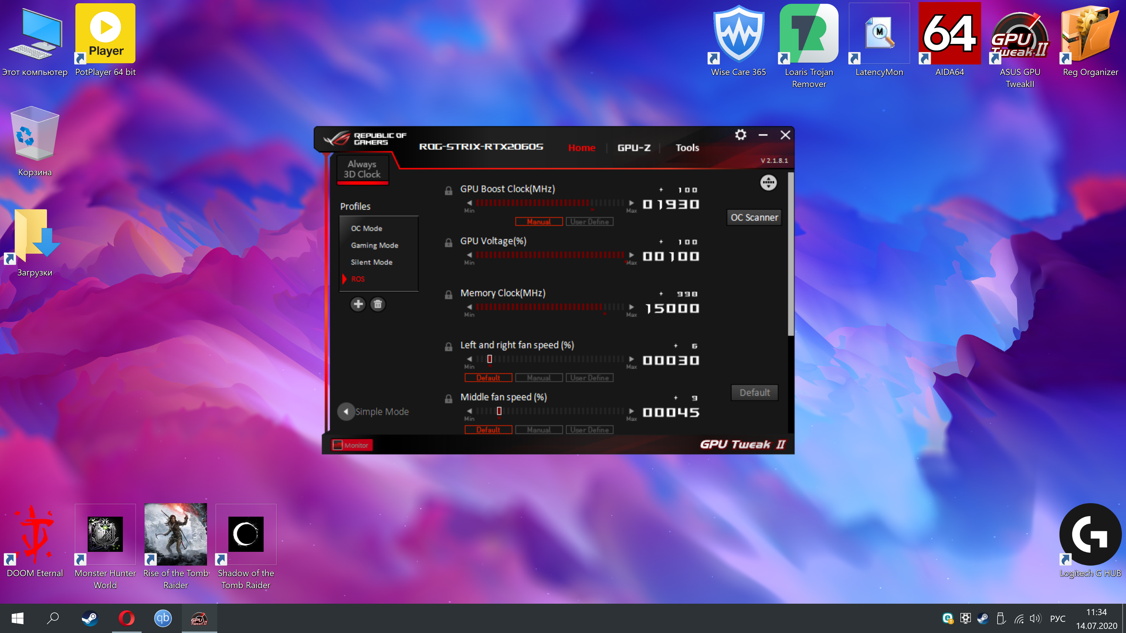

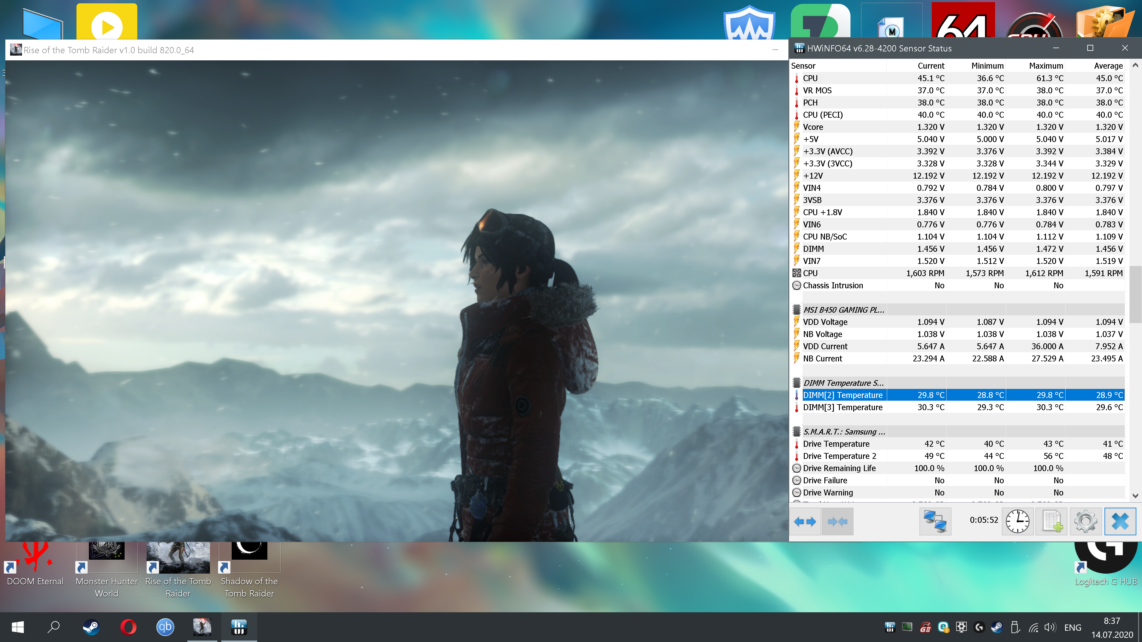

Регистрация: 27.06.2019
Leon75 плотно вы подсели однако..
LG 27GL850, R7 5700X, 32 gb Kingston Fury Renegade, MSI B550 Tomahawk, Zotac AMP Extreme Infinity 5070 Ti, XPG Core Reactor 850W
Регистрация: 13.07.2020
Странно.. а тут хорошо у меня греются не выше 30 градик при 1.456 вольта.. :-)
Добавлено спустя 2 часа 55 минут 51 секунду:
AHDPEY198329477 писал(а):
Но суть не в этом. Задержка в аиде в среднем 65.5нс стала при проце 4100мгц. Но что интересно, если запустить MSI Afterburner, на котором у меня настроен разгон видеокарты и мониторинг, то с этой прогой в фоне задержка станосится 64.5 в среднем, хотя, по логике должно быть наоборот, так как лишний софт в фоне должен негативно влиять. Короче парадокс какой-то))
Не понял? говоришь если у тебя стоит msi afterburner и теперь у тебя стали 64 вместо 65? я пробовал разгонять на msi afterburner и сразу завись комп и перегрузиться ваще палево.. херова как то дружиться с мои asus 2060s и я вот пользуюсь родную gpu tweak II разгонял до предела безопасно и как то вот так.. ну везет тебе наверно.. :-)
