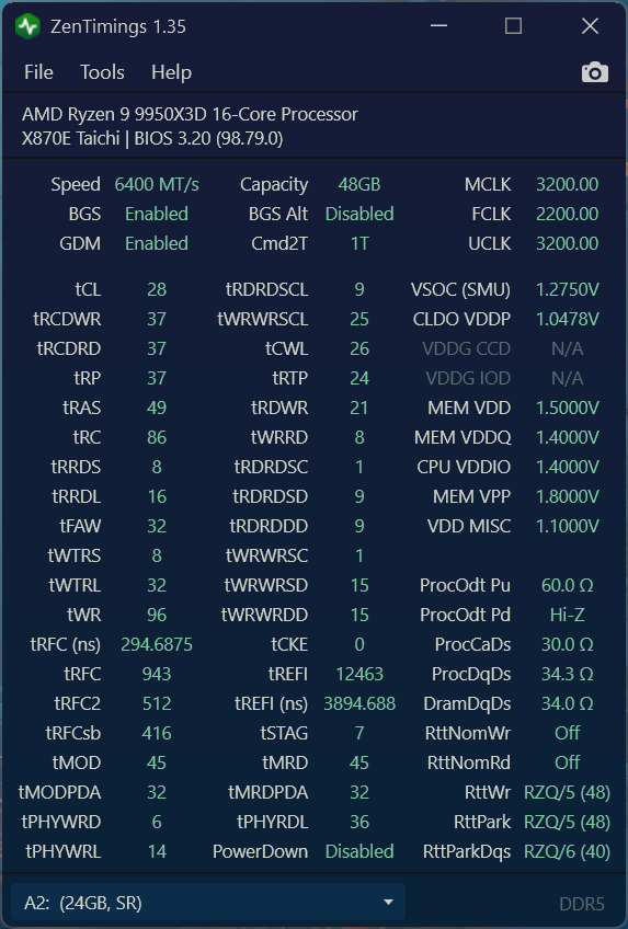

Отказался я пока от попыток застабить 8000 1:2 на 9950х3d.
Близко, но спустя полтора часа сыпало ошибки в кранчере.
Попытался настроить 6400/2200 1:1, nitro 1.2.1
В играх часами без вылетов(даже в Ubisoft), но RamTest Pro в первую минуту посыпал ошибки.
Вольтажи и тайминги на скриншоте.
Подскажите пожалуйста куда копать в моем случае?
ZenTimings_Screenshot.png [ 68.5 КБ | Просмотров: 4127 ]

Так это у вас наверное переразгон шины. Проц ещё с
3д кешем , сам по себе горячий , плюс вы память, шину, soc разогнали в экстрим режиме. Вот мои стабильные 6400 cl28 на 1.5 V , там у вас ещё напряжение VDDIO неверно

Warleus Возможно CL 28 не тянет.

А что там неверно? Извиняюсь за вопрос.
Ну тянут же как-то 3D процы и даже в 8000/2200, и 6400/2200.
Конечно понятно, что образцы разные бывают.
Знакомый когда забирал процессор пока я был в командировке, и потестить его чутка.
6400/2200 брал он сл28.
Правда сильно не проверял стабильность.
Но у него плата была иная. Хиро.
Но память такая же была. КингБанки 8400
Попробую сейчас скинуть шину, или сразу ваш конфиг.

Врятли в cl дело, как правило при неудачном cl система вообще не стартанет. А вообще надо начинать с дефолтных таймингов, потом постепенно снижать и каждый главный тайминг, вольтаж отдельно тестировать несколькими программами. Так за 2-3 часа вы ничего не найдете естественно. Часто бывает, что в тестах все ок, а в игрушках вылеты.

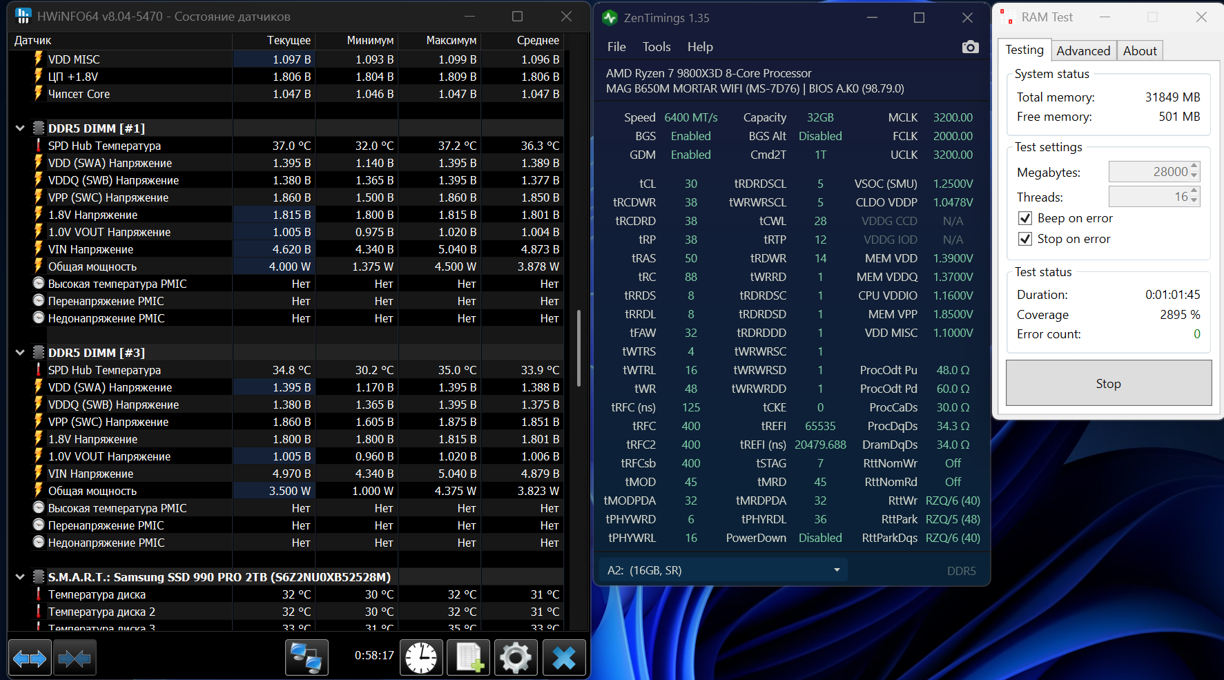

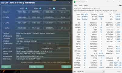

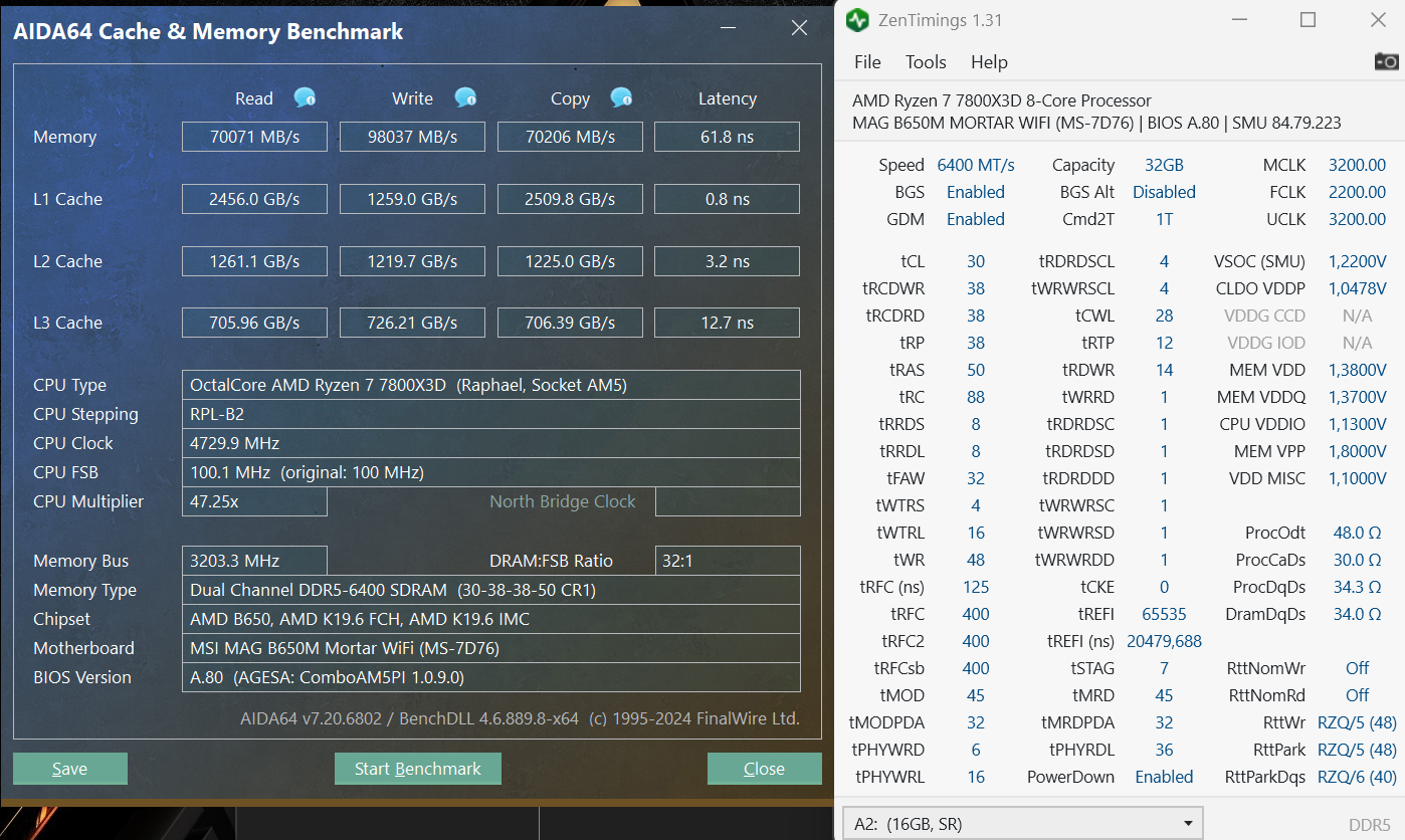

Всем привет! Стал обладателем 9800x3D, перешел на него с 7800x3D, который стабильно работал на FCLK 2200, троттлинг на нем я не замечал, чем бы не проверял. Система не менялась, память и МП те же, в общем изменился только проц. BIOS обновленный до последней версии AGESA PI-1.2.0.3a Patch A.
Внизу тесты на 7800 и 9800. Не могу настроить FCLK на 9800, как только включаю, хоть 2033, хоть 2200, ПК перестает стартовать. После включения VDDG CCD/IOD 1.05, система грузится, но спустя 1-30 мин выдает ошибку в Karhu RAM Test. Что нужно "выкрутить", что бы не было ошибок?
2.png [ 516.6 КБ | Просмотров: 3975 ]
1.png [ 836.26 КБ | Просмотров: 3977 ]

Warleus писал(а):
Приветствую, снова я.
для нечетного RD nitro выставлять второе значение 3, либо же подымать RD до 38 и оставлять прежнее.
напряжение soc высокое для стабильноый работы фабрики на 2200, как и высокое vddio плохо сказывается на работе. VDDP занизить хотя-бы до 1.0v. У тебя 3D кеш, ему более 1.25v soc не пойдет на пользу.
Для 6400 актуальнее будет пользоваться преимуществами псевдосинхронизации uclk:fclk=3:2, т.к. разница с 2133 и 2200 всего 2 шага, а стабильность будет куда лучше.

Регистрация: 01.05.2021
У меня с точностью да наоборот.
А что по напругам?
Сказали, что и IO неверное.
Получается нужно ниже SOC и другое IO?
Сколько приемлимо?
Добавлено спустя 3 минуты 26 секунд:
Тогда RD сделаю 38.
SOC 1.25, IO 1.3, VDDP 1.0
Нитро тот же?
Остальное пока не трогаю?
Если не поможет, то фабрику на 2133 попробовать?
Регистрация: 10.01.2025
Фото: 4
Warleus писал(а):
Тогда RD сделаю 38.
Нитро тот же?
так ты будешь очень долго искать стабильность в своей системе. В шапке есть инструкция, фабрику разгоняют со стоковых 2000 в самом конце после полной стабильноси таймингов, и когда найдены оптимальные напряжения, т.к. она очень чувствительна к овервольту.
GDM=off ускорит процесс поиска напряжений.
Возможно лучше будет ужать 6200, у Дмитрия отличные показатели скоростей и задержки.
SoC потребуется намного меньше, что благоприятно скажется на стабильности IF, и как для 3D кеша безопаснее.
С охладом на воде можно cl26 будет выставить, но как говорил Димитрий, не много это даёт.
