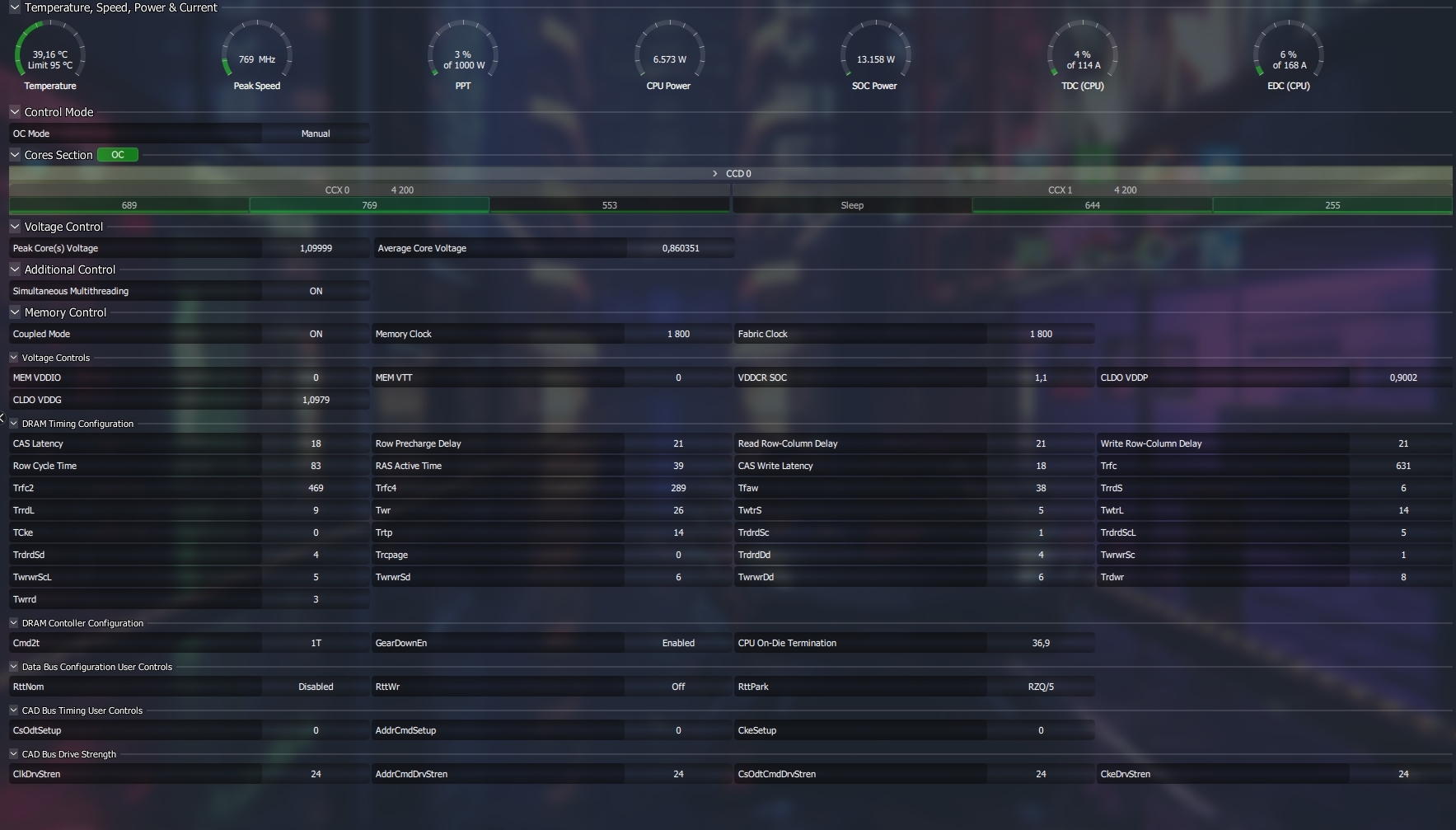

Здравствуйте, обновил биос с 4 агесы на 6, выставил старые настройки, тайминги, напряжение но у меня почему-то выросла латенси, прогонял много раз макс было 80. В биосе включены эти настройки
Global C-state Control = Enabled;
Power Supply Idle Control = Low Current Idle;
CPPC = Enabled;
CPPC Preferred Cores = Enabled;
AMD Cool'n'Quiet = Enabled;
PPC Adjustment = PState 0.
было
53287
стало
53286
Ryzen 3600 | Dark Rock 4 | MSI B450 TOMAHAWK MAX | 2x16Gb Crucial BLS16G4D30AESB | be quiet! Pure Power 11cm 600

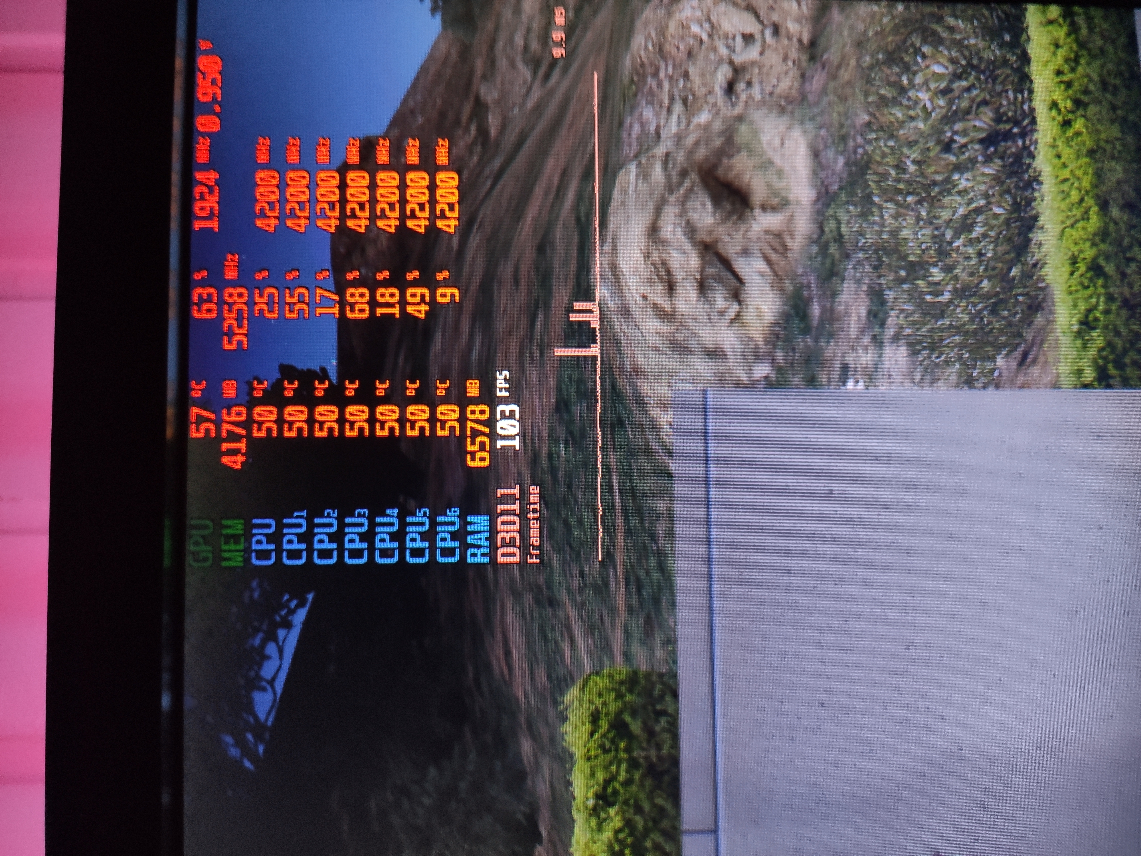

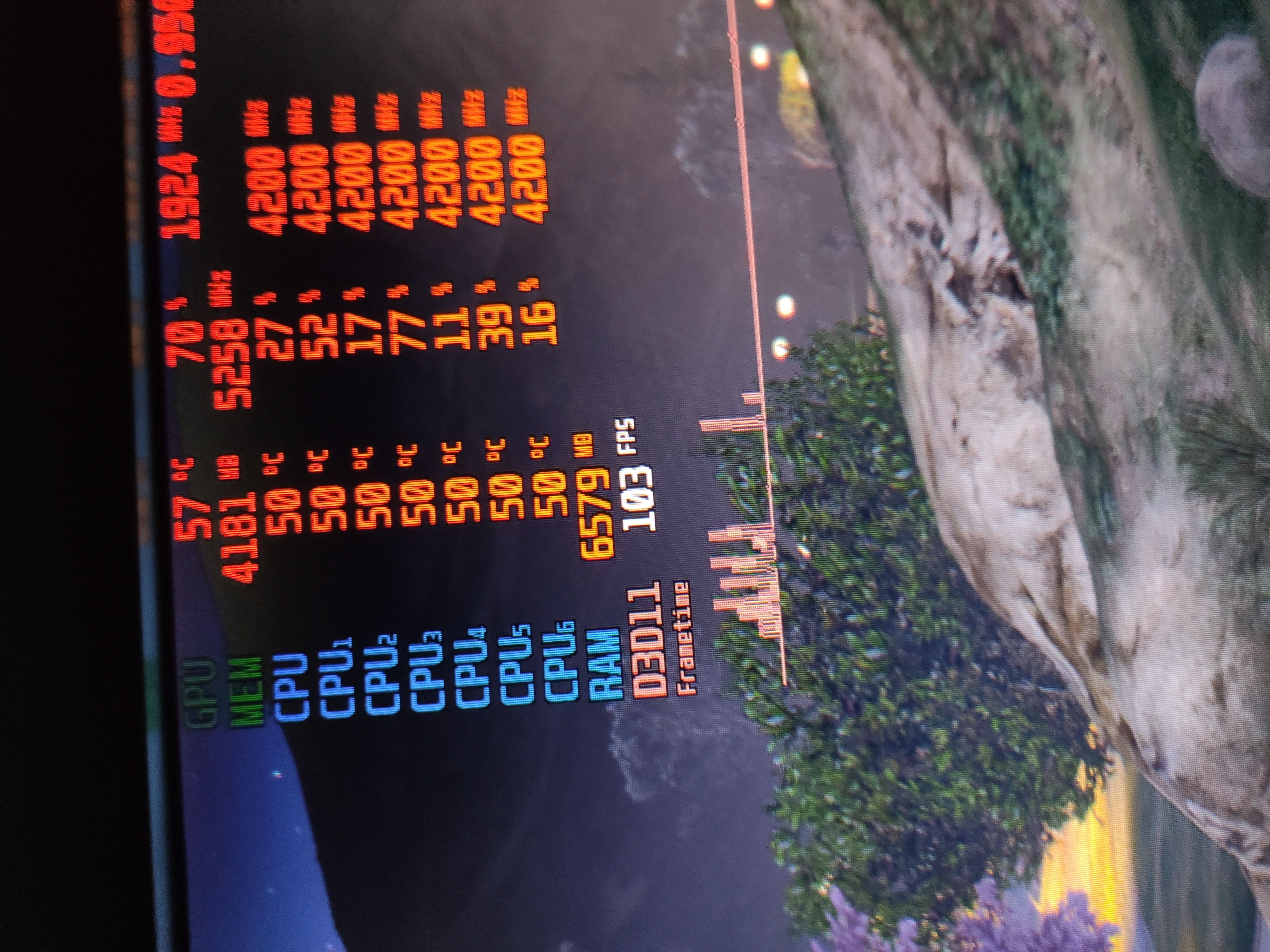

Из-за кривого разгона могут быть статтеры в игре gta v когда я во что-то врезаюсь? Если не врезаться, то график ровный.
IMG_20200714_203125.jpg [ 6.19 МБ | Просмотров: 654 ]
IMG_20200714_203132.jpg [ 5.95 МБ | Просмотров: 654 ]
LG 27GL850, R7 5700X, 32 gb Kingston Fury Renegade, MSI B550 Tomahawk, Zotac AMP Extreme Infinity 5070 Ti, XPG Core Reactor 850W

Fley, не только.
Они могут быть из за проблем с дисковой подсистемой, или из за фиговой работой вин 10 с озу (на ютубе есть видосы как это устранить, сам применял, когда юзал r3 1200).

Регистрация: 27.06.2019
Leon75 самое главное что в cod mw 2019 нету такого, тесты проходил.
Первички повышал, soc повышал - бестолку.
Неужели cad bus и procodt шалят..
UPD: Нашел проблему, она оказалось в геймпаде от Xbox One (wirelles)
Я заметил что когда на сервер заходишь, первые секунд 20 геймпад странно ведет - будто задержка, на часть кнопок не отвечает.
Туда сюда покрутив настройки памяти, вернул все на xmp default. Но тут снова тупняк геймпада и жесткие фризы Я попробовал отключить геймпад, поуправлять с клавиатуры - нету статтеров. Затем снова включил геймпад - и все гладко, без просадок fps
После этого я попробовал все тоже самое, но уже с настроенной 3800 памятью - действительно оказалось дело в геймпаде - если захожу в игру с уже включенным - жесткие тупняки, но после выкл и вкл геймпада они прекращаются, в том числе и просадки fps. Если зайти с выкл геймпадом, а затем включить, то тоже все хорошо.
Что это такое - понятия не имею :?:
UPD2: Если геймпад полежит, затем снова начать пользоваться, то снова фризы.
Переставил bluetooth модуль в usb 2.0, все норм.

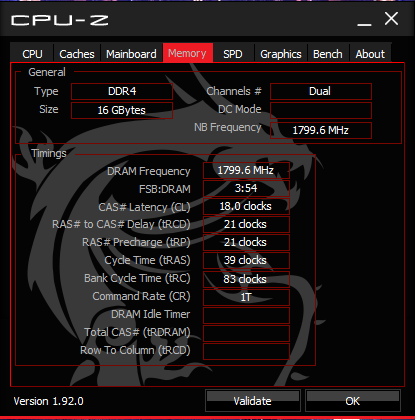

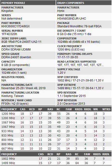

Добрый вечер, помогите с выставлениями таймингов, а то XMP профиль никуда не годится, можно ли снизить их?
Оперативная память hyperx fury 3600rgb
Annotation 2020-07-03 164019.png [ 54.19 КБ | Просмотров: 592 ]
Annotation 2020-07-03 164039.png [ 54.06 КБ | Просмотров: 592 ]
a634311b3a4cec86df37a42e87713a9e.png [ 36.79 КБ | Просмотров: 592 ]
50b0466e4e25d5eb7134d624002db03b.jpg [ 545.22 КБ | Просмотров: 592 ]
RYZEN 5600x/MSI b450 gaming plus max/RTX 3070 MSI Gaming Z trio/Kingston HyperX 3600RGB cl16/be quite SYSTEM POWER 700w/CORSAIR Carbide SPEC-DELTA RGB
