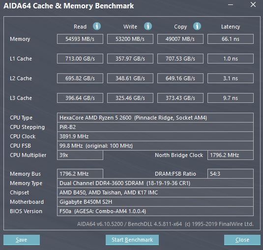

и вопрос
что лучше 3000 и 15-16-16-35 CL15
или вот так :
стабильный.JPG [ 63.47 КБ | Просмотров: 766 ]

Регистрация: 10.02.2010
People can fly НЕ СПЕШИ. Настройка памяти процесс даже не 1 дня...
лучше то что поедет именно у тебя, для твоего процессора выше 3400 не лезь, понижай все тайминги постепенно для частоты 3400, напряжение поставь пока сразу с запасом примерно на 1.415, как определишься с таймингами начнёшь понижать напряжение и найдёшь свой минимум.
на результаты форумчан смотри как на пример, на ориентир, у них другие доски, другая партия памяти, другие процессоры , тут всё индивидуально.
калькулятор не забывай, в нём всё есть, имхо на 3400 она поедет на парамаетрах из калька. бери FAST пресет и гоняй тест, если проходит то уже тут спроси какие тайминги начать ужимать.
ещё раз - 3400 с поджатыми таймингами будет в целом для системы лучше чем 3600 с тем что ты накрутил . 18 вроде.
и заполни подпись или профиль что бы люди видели какая мать и процессор, мать у тебя не совсем мягко говоря оверклокерская

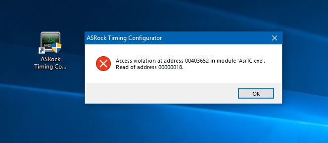

скачал-не пашет гад такой
ошибка такая(сейчас сижу без разгона)
7.JPG [ 24.87 КБ | Просмотров: 647 ]

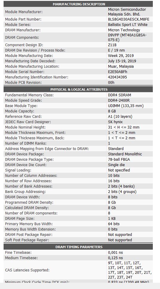

где точно посмотреть какой именно микрон Die type у меня ?
Thaiphoon в ней ?
3.JPG [ 127.25 КБ | Просмотров: 640 ]
что скачал? удали этот хлам, вот калькулятор качай : Процессоры AMD Ryzen 1000-й серии (Summit Ridge\Zen\14nm\AM4) #16272644
ты же покупал едай, у тебя едай
Thaiphoon в ней ?
в ней
