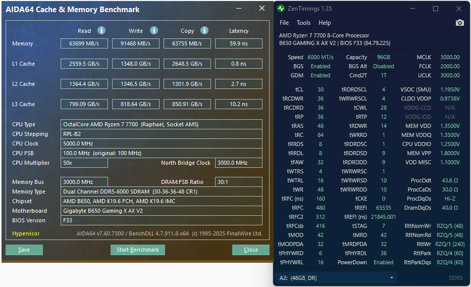

Делюсь своим результатом разгона/оптимизации комплекта памяти 96GB DDR5 Kingbank 2x48Gb 6400MHz CL32 (RGB (Hynix M-die), белые с RGB.
На EXPO профиле на 6400 MHz завелся, но в тестах были ошибки, при 6200 MHz – ошибок нет. Не стал разбираться, в чем причина (грешу на не очень удачный контроллер памяти в CPU), и по общей тенденции пошел в сторону 6000 + ужатие таймингов.
Корпус ПК устроен таким образом, что оперативная память обдувается вентилятором, температуры в тестах не выше 62.
Буду рад вашим советам/предложениям по улучшению результата.

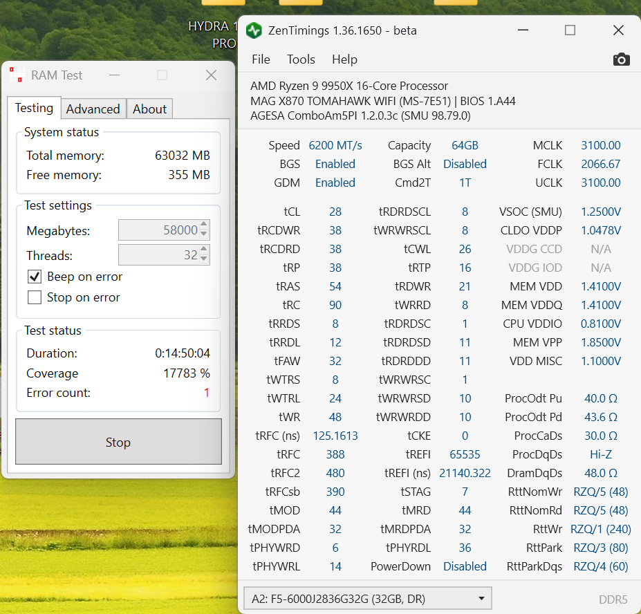

Подскажите как выставить fclk 2133 , потому что анта сыпет ошибки с 2 минуты. и Сделать латентность ниже 60 и желательно ближе к 70 чтение
Регистрация: 05.02.2012
Откуда: Ростов-на-Дону
siba Вы о чём вообще, FCLK выставляете в биосе, с памятью 6200 синхронное FCLK=2066, анта сыпет ошибками потому что память криво разогнана, подбирайте тайминги и напруги, начиная с первичек...

на скрине стабильно все. да можно лучше . но как смог ,я не шарю вообще. знаю что при fclk повышается скорость чтения и снижается латенси. мне нужно выжать максимум но для стабильной работы с 3D и монтажа. чипы А-dai, у людей смотрю по 6400 берут и fclk 2200. я прошу помочь стабильные 6200 с низкой задержкой и 2133.
Нормально. Можно бы soc пониже для 6000сл30, scl-ы=4 хорошо, но я б расслабил до =6 и попробовал soc=1.15 или ниже если пойдет, + vddp=0.95 и vddio по результатам soc потом поправить.
вероятнее всего как и сказали фабрика не способна работать с таким SoC.
Ну и зачем 3Д кеш так греть, давно ведь известно что высокий soc вредит им куда больше нежели обычным CPU.
какое в этом практическое применение, где кроме аиды ты увидешь разницу?
Чтение будет 69-70к с фабрикой 2200, но это нужно переходить на 6000 cl28 + soc 1.05-1.10v.

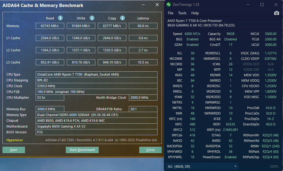

Спасибо за рекомендации, промежуточные результаты под спойлером. На 2 градуса снизились температуры памяти в стресс-тестах, чуть выросла Latency, Запись от прогона к прогону 91300-91700, но можно сказать, что все на уровне погрешности, кроме температуры. vddp на очереди, пока не успел.
Aida+ZenTimings

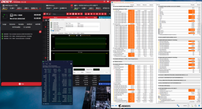

selishim писал(а):
Но вот температура памяти не выше 45 в стресс-тестах. А 62 как у тебя что-то многовато.
Возможна другая конструкция корпуса и/или кулера cpu, которые дополнительно обдувают оперативную память, 45 - хорошая температура для стресс-теста в тем более для 5 литров. У меня кулер на cpu - башня с трубками, вентилятор становится прямо на оперативную память и поток воздуха совсем не попадает на оперативную память, но зато с видеокарты поток воздуха как раз попадает на оперативную память, специально прогнал с нагрузкой на видеокарту, температура памяти не выше 54 градусов.
Stress
stress.png [ 1.03 МБ | Просмотров: 2366 ]
