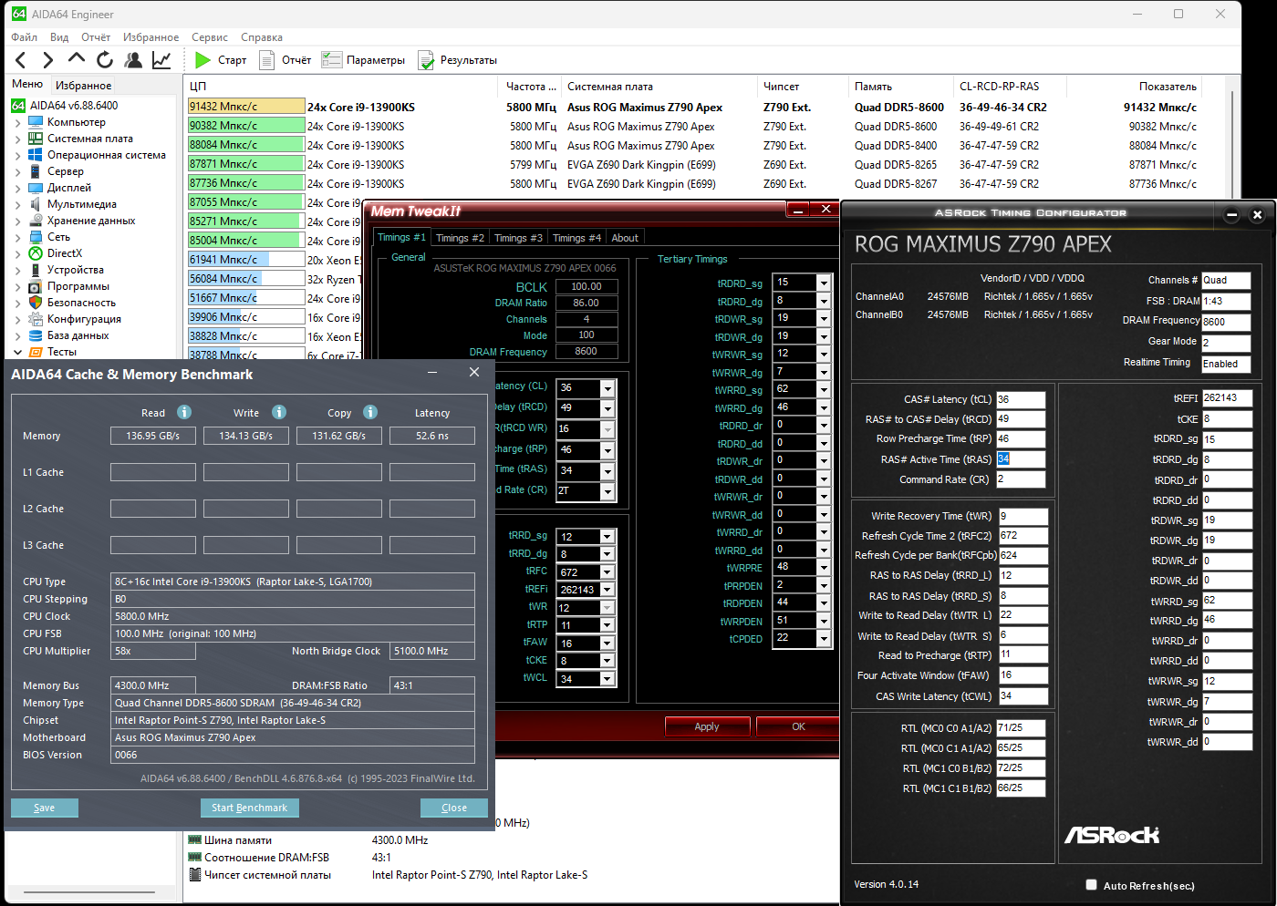

Без гипера на апексе примерно вот так надо):
8600c36-49-16-46-34_supertight_KS-58-46-51_aida2.png [ 532.7 КБ | Просмотров: 966 ]
10900k direct die, Asus Formula XII, Asus rtx 3090 EKWB, G.Skill 32 Gb (разные), всё на воде)
Нормально :beer: :D у меня память попроще :writer: может когда поменяю :ok:

murkok5 писал(а):
5600
67818
На зеленках-хуниксах не хуже было, просто на апексе (до этого евга 690 кингпин) их особо не гонял, попробовал их, и вставил 2х24 8000с40 жскилловские... Надо будет опять зелёнки помучить)
А есть тесты на стаб? Или как Михаил выше, запустил - работает - ну и ладно)
Таких скриншотов на OCN очень много, там и 9000+ есть, на гораздо меньших вольтажах..
И с таймингами полнейшая дичь) Такое просто стыдно выкладывать. Но это мое мнение)

pakhtunov писал(а):
На 8600 - нет стаба уверенного, собственно, я про стаб ничего не утверждал ;)
Тайминги - эксперимент по мотивам OCN), исследовал влияние каждой группы странных таймингов)), в одном месте (RDRDdg), даже опечатался в биосе, оно и так оказалось условно стабильно, или, как говорят на OCN - benchstable :lol: А 9000 там с tCL от 38-40...
Насчёт стыдно - даже не буду комментировать :-P
Интересно, что некоторые "кривые" тайминги действительно дают прибавку в скорости, не портя стабильность при этом, что и проверял
А скрин, ссылка на который присутствует, вроде бы вчера safedisk выкладывал, не будем уточнять кто он есть ;)
тогда зачем это выкладывать? :?: тут все так могут, да и повыше на 400-600МГц
не дают. банальное непонимание, что для DDR-5 tWR должен быть всегда =48, также как tFAW=32 и tWRWR/RDRD_dg=8.
расскажи как дает прибавку WRWR_sg ниже 16 и tWR ниже 48. это как раз мы проверяли с полными тестами на каждом шаге снижения, не увидели ничего. может ты покажешь? и чтоб разница не была погрешность. в том же фотоворксе, например.
расскажи почему у тебя tRP=11, когда должен быть 12, и задавать его надо через tRDPRE.
почему ты тогда не опустил tCKE до 4, tWRRD_sg до 54-56, tCWL до 30, ведь их тоже можно "снижать" :hi:
ну вот 8600 уже каждую страницу кто-нибудь выкладывает, при чем уже на кранчере пытаются что-то делать, что я считаю успехом для оцн. не совсем понял, при чем тут safedisk, когда sugi выкладывает стаб 8800 на кранчере с 6300 по всем ядрам, вот его в общий пример я не ставил бы как раз.
яркий пример когда человек не совсем понимает, что он делает, руководствуясь принципом поставить все максимально низко и наделать скриншотов с большими циферками, а рабочее этот или нет, не важно. чисто тема реддита и оцн. поэтому да, мне бы лично стыдно было такое выкладывать.
но повторюсь, все выше написанное - мое мнение, и каждый волен делать как ему хочецца, лишь бы был щщастлив :-P

pakhtunov писал(а):
Ну так покажи 9000-9200, фотоворкс, корону старую, пусть без стаба ;)
не дают. банальное непонимание, что для DDR-5 tWR должен быть всегда =48, также как tFAW=32 и tWRWR_dg=8.
Давай про jedec не будем... Только биосописцы асуса (те же safedisk и bianbao) знают, какие реально тайминги там применяются, независимо от того, что вбивалось в биосе асуса, и почему, например, tWTR_S, который вроде как не может быть меньше 4, работает и при 2, и при этом добавляет скорости заметно. Про 3ки - я не утверждал, опять-таки, что снижение tRDRD и WRWR sg/dg ниже 16/8 что-то даёт, на самом деле даже чутка снижает скорость... Про tWR и tFAW - не спорю - толку никакого) Как и с tRTP - поставлены исключительно для общей кривизны конфига :lol:
Мне просто было интересно, заметит тут это хоть кто-нибудь)))
Конкретный скрин - вроде от safedisk'а. А sugi сам рассказывал, как он с сотоварищами занимается отбором процессоров, и вроде нашел я их магазин в сети)
яркий пример когда человек не совсем понимает, что он делает, руководствуясь принципом поставить все максимально низко, чисто тема реддита и оцн. поэтому да, мне бы лично стыдно было такое выкладывать.
Давай без ярлыков, ага) Можно обсудить кривость конфига, а вот обсуждать понимание/непонимание того, кто выложил и зачем - не стоит ;)

не не я ниче) я просто описал, как вижу данную ситуацию) очень много таких примеров)
а в биосе можно все что угодно поставить, и даже инженеры асуса вряд ли знают, что именно по факту там применяется ;)
поэтому лучше стараться руководствоваться здравым смыслом, брать за основу рекомендации jedec и уже смотреть как это все работает (именно применяется и стабильно работает) на конкретной плате

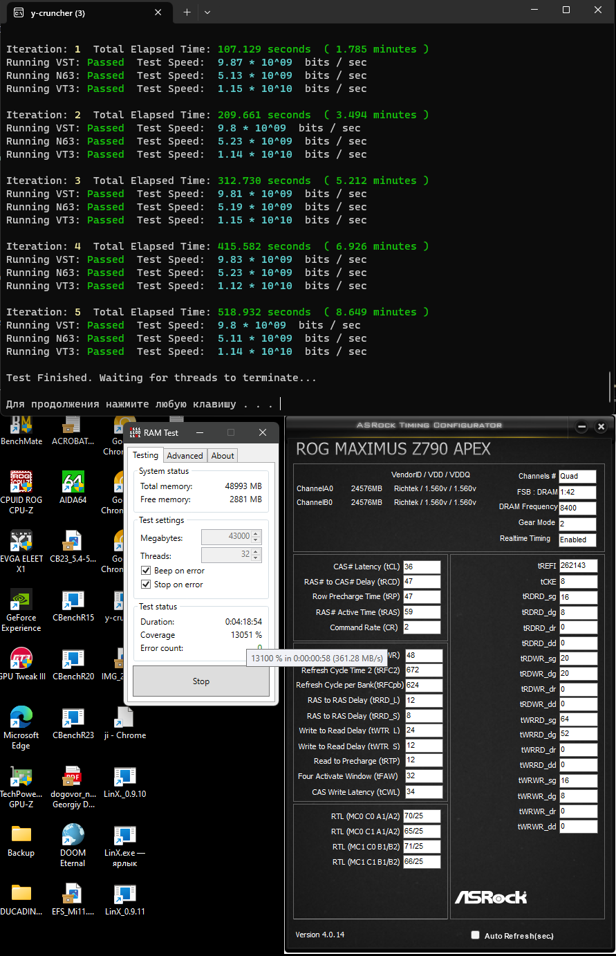

У меня жскилловские 2х24 8000 сразу же легко поехали 8400, практически на автонапряжениях, на белом асусе А04+13900KS (SP чуть ниже среднего)
Доберусь до скринов, выложу - не помню то ли 15 минут, то ли полчаса крюнчера N63+VST+VT3 и 7 часов рамтеста с включенным кэшем...
На евге 690 реально абсолютный стаб был с этим же процессором и этими же плашками только на 8000с36-47..
Сейчас собрал обратно сборку на евге, пытаюсь сделать-таки на ней 8200с36 или 8000с34-47-16-45...
У этих новых м-даев проблемы только с tRCD (tRP можно ниже гораздо) и tRRD_L (ниже 12 никак)
Нашёл в телефоне скрин с 8400, ничего особенного, по классике...
8400c36-47-ks-apex-58-46-51-classik (1).png [ 398.92 КБ | Просмотров: 728 ]

Почему в ATC tWR 49, если в биосе 48?
