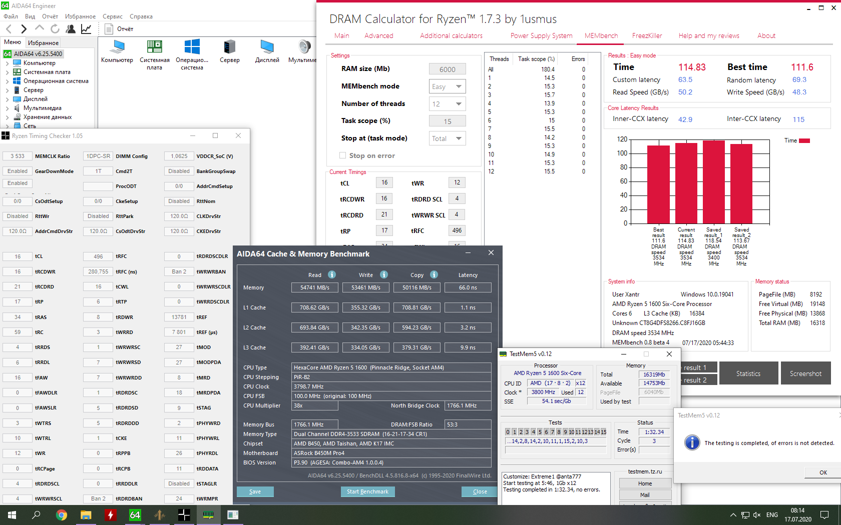

Прогнал Far Cry - New Dawn
Настройки:
Первый прогон 1080р:
Второй:
Родное 2к:
R5 5600|Noctua D15|Asus Prime X470-Pro|Ballistix 2x8Gb@3800MHz CL16|970 Evo Plus|MSI 3070 Ti VENTUS 3X OC|SF Gold SE 1300W|
Последний раз редактировалось zx_94 16.07.2020 19:48, всего редактировалось 2 раз(а).

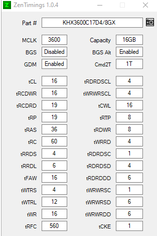

Добрый день. Столкнулся с несколькими внезапными перезагрузками ПК с неизвестной ошибкой (в журнале windows 10). Грешу на память, т.к. откат разгона процессора ситуацию не исправил и проверял операционку на наличие шибок (при разгоне дважды "ломалась" ОС при попытке взять 3600). Баллистиксы AES 3000/15, не кит, а купленные отдельными планками. Тестировал пресетами 1usmus'а (с увеличенным количеством прогонов) и "экстримом" Anta, Праймом, ЛинХ и 2 версиями ОССТ без ошибок, т.к. я новичок в разгоне - предполагаю, что я не учел какой-то очевидный нюанс. Для разгона преимущественно использовал пошаговый универсальный гайд с гитхаба, с калькулятором и другими гайдами довольно плотно ознакомился и вот, что мне больше всего бросается в глаза (помимо того, что они зачастую противоречат друг другу или совсем разные отношения между таймингами выводят, хотя по итогу в результате все сводится к близким цифрам) - нечетные значения RP, RAS, RC (Куратор точно отмечал, что нужны четные, однако у меня любые тесты проходятся). GDM вкл, PDM выкл, корпус хорошо продувается + над оперативой приколхожен вентелятор от Аардвульфа. Напряжение память/SoC/VDDP - 1.4 (1.45 не помогло)/1.1/auto, llc на SoC lvl2 (почти максимальная компенсация - держит выставленный уровень в нагрузке). RCDWR - любое значение из 19, 16, 11 и 8 стабильно и, вроде, вообще толком ни на что не влияет (в тесте АИДА разве что больше разброс по латентности, но в среднем результат такой же). Я что то упускаю или реально выставление четных таймингов мне поможет? Кажется, вся нужная инфа есть на скринах (надеюсь с ними все ок, впервые загружаю картинку сюда). Спасибо.
Ryzen R5 5700X / Hynix CJR oem 3800-16-19-19-35-54 1.35v / RX 6800 UV
Регистрация: 02.04.2019

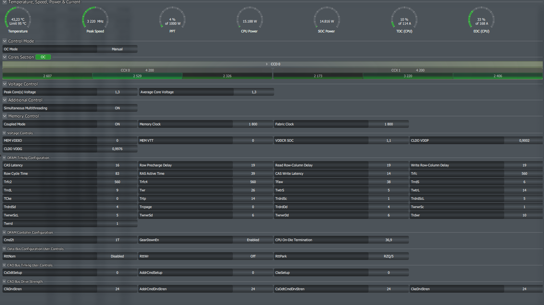

Всё так же не хочет брать XMP профиль от крушиалов 3600 cl16. и сразу сыпит ошибками на авто 3466, может есть какая то проблема по конкретно этим параметрам на скринах? кто подскажет?
Скрин Dram memory mapping
R5 2600, Gigabyte X570 Gaming X, Gigabyte GTX1070 G1 ROCK, Crucial BL8G36C16U4 E-die 3600 cl16
Регистрация: 21.11.2003
Откуда: Украина
CRNVR tRP и tRCDWR поставь тоже в 19. И попробуй с этим пожить несколько дней пользования.

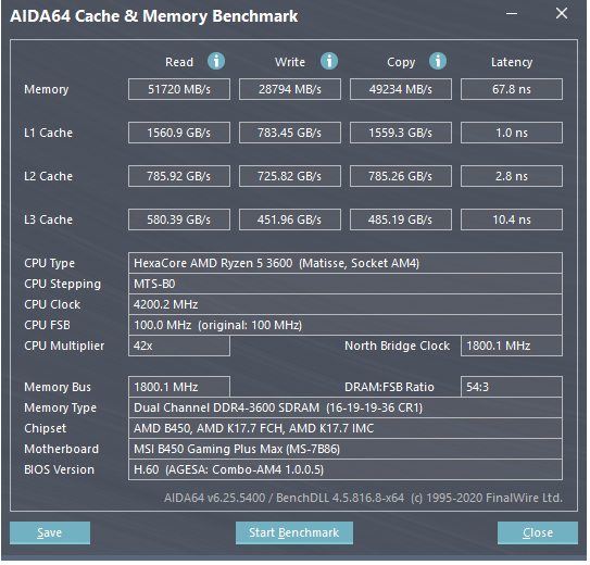

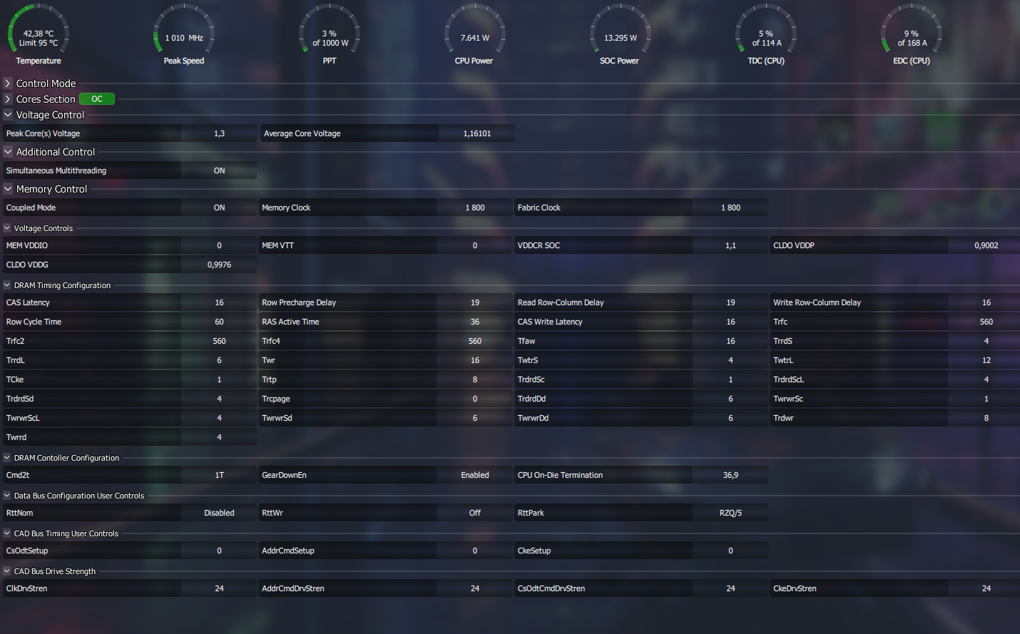

Регистрация: 03.07.2020
Foma777
e85c5f71acc2b986db4820205ebe29c3.png [ 908.17 КБ | Просмотров: 756 ]
879f1ee2958078d162728af3f97fe70b.png [ 124.16 КБ | Просмотров: 756 ]
6f0ef04280ac962d5a4a82f9cdfbfd18.png [ 13.61 КБ | Просмотров: 756 ]
вот что вышло, выставил все из скрина, пробовал до 18 опустить тайминги, комп не грузился, ошибок не выдает, напряжение 1.38, в драм калькуляторе максимум 1.37 стоит. Можно еще подправить какие-то тайминги чтобы еще снизить латентность? Или уже ок?
Leon75 писал(а):
вполне возможно, что плашка/плашки проблемные...
Ну они к примеру на 3800 заводятся но тайминги конские хотя латенси в районе 65 , а вот почему то когда trcdwr trp понижаешь до 18 после применения комп включается но экран не реагирует и ТД, приходится сбрасывать Биос , мб сама память нехочет брать такие тайминги? Пробовал вольтаж накинуть не помогло
Откуда: Украина
Melorzn ого! не прошло и полгода... :D tRAS 37, tRC 57 и потом можно попробовать ещё tRFC немного уменьшить. На 8-16..., до появления одиночных ошибок в тестах и вернуть обратно на шаг-два. А потом ещё плавно пробовать понижать напряжение. У меня абсолютно стабильно даже на 1.3 В, но память немного другая. Но в принципе, на этой частоте уже неплохо. Никаких глобальных улучшений уже не будет.

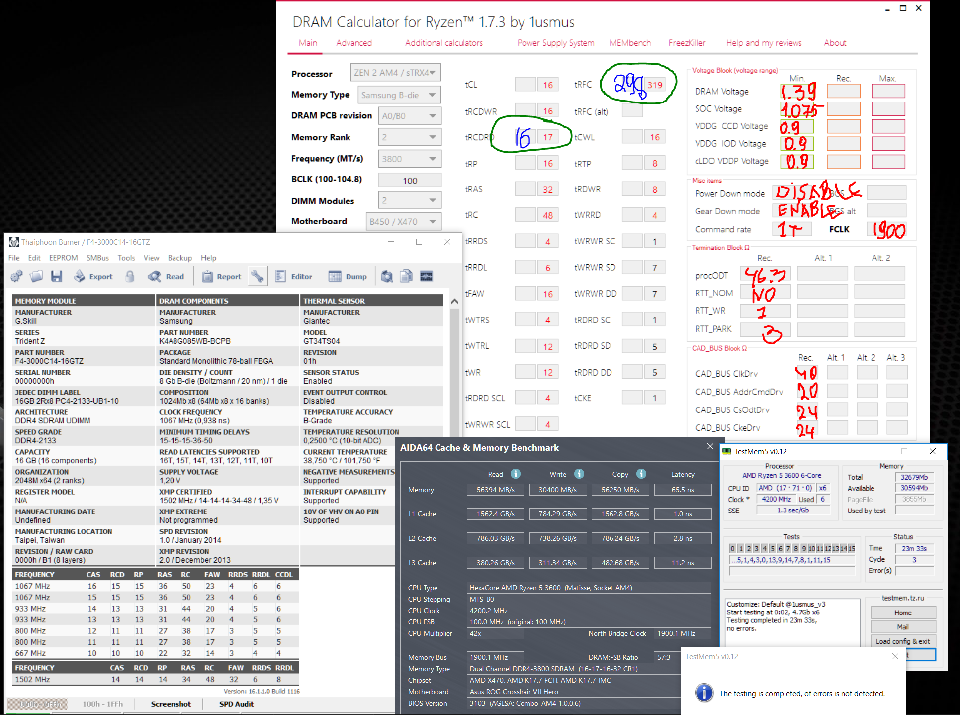

Завел память на 3800, синим маркером отмечено что было, и что стало - отмечено красным.
Все, я доволен проделанной работой. Теперь на пару лет опять в инактив )))
b-die_ (DR 2x16)_ 3800 cl16 1.39v, SOC 1.075v...
memory3800_stabl.PNG [ 1 МБ | Просмотров: 1006 ]

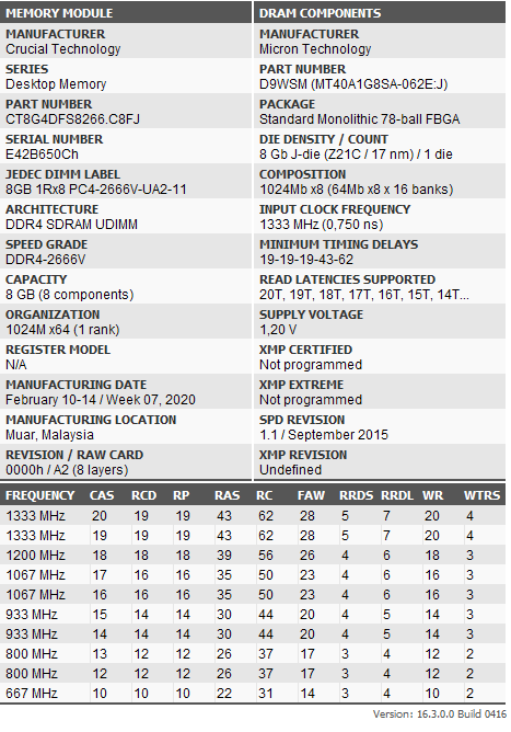

Регистрация: 07.01.2019
Micron j-die 2x8gb, обычные зелёные плашки Crucial 2666mhz, проц ryzen 1600 af + asrock b450 pro4
3533mhz 1.4v, SOC 1.068
3533.png [ 316.49 КБ | Просмотров: 945 ]
j-die.png [ 36.28 КБ | Просмотров: 945 ]
CAD 24-24-24-24, procodt 48. Что можно попробовать покрутить для 3600 частоты? На 3533 настраивать, я так понимаю, уже нечего. tRC 58 - Ошибки, tFRC на 8 меньше - не стартует. Основные тайминги тоже не уменьшаются, или не старт или ошибки. На 3600 с этими же настройками стартует, но много ошибок в тестах (SOC 1.1 не помогло, увеличение tRC и tFRC тоже).
Из калькулятора для Micron j-die неплохо подходит пресет для e-die bad pin.
