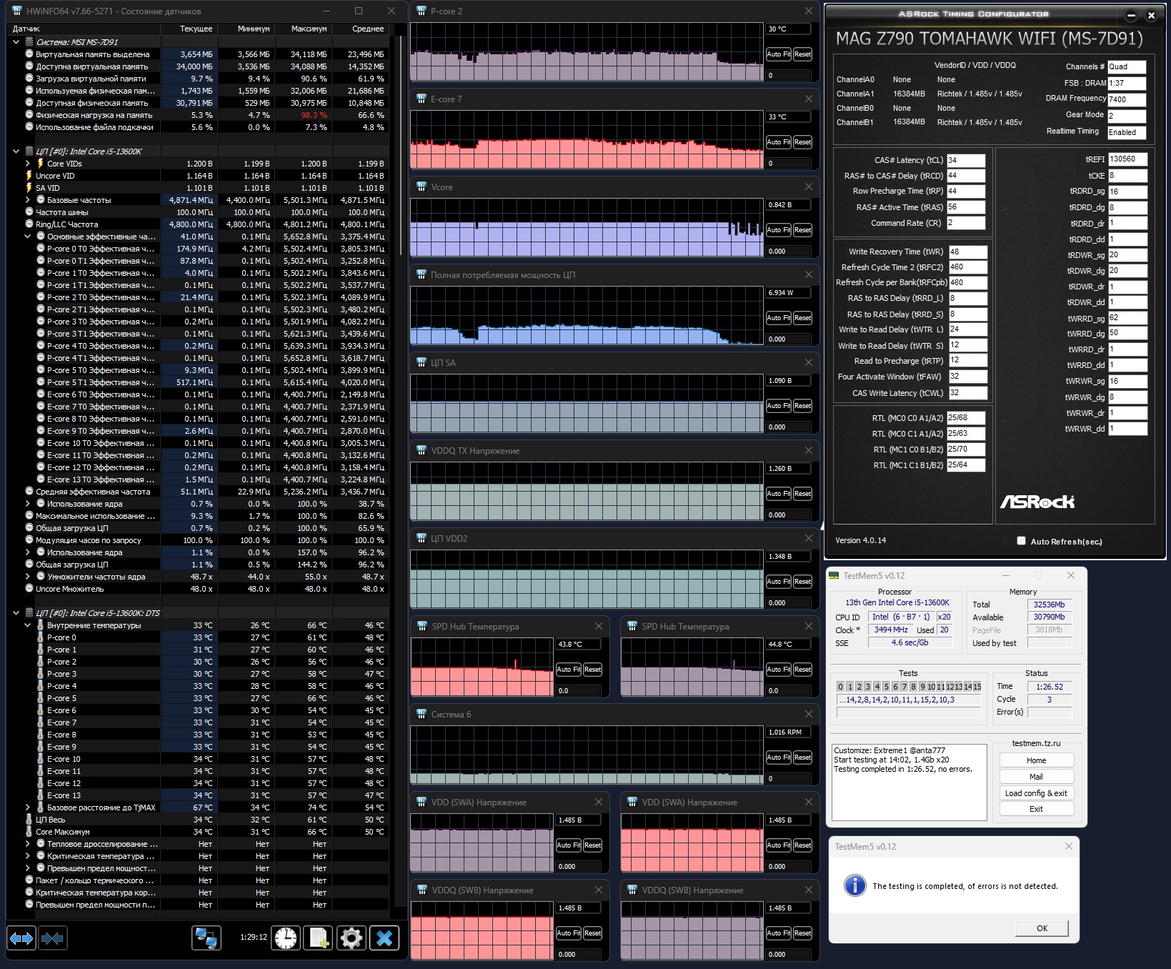

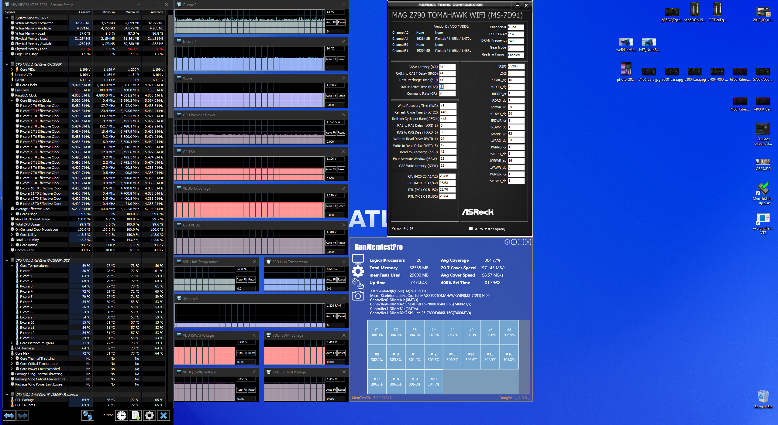

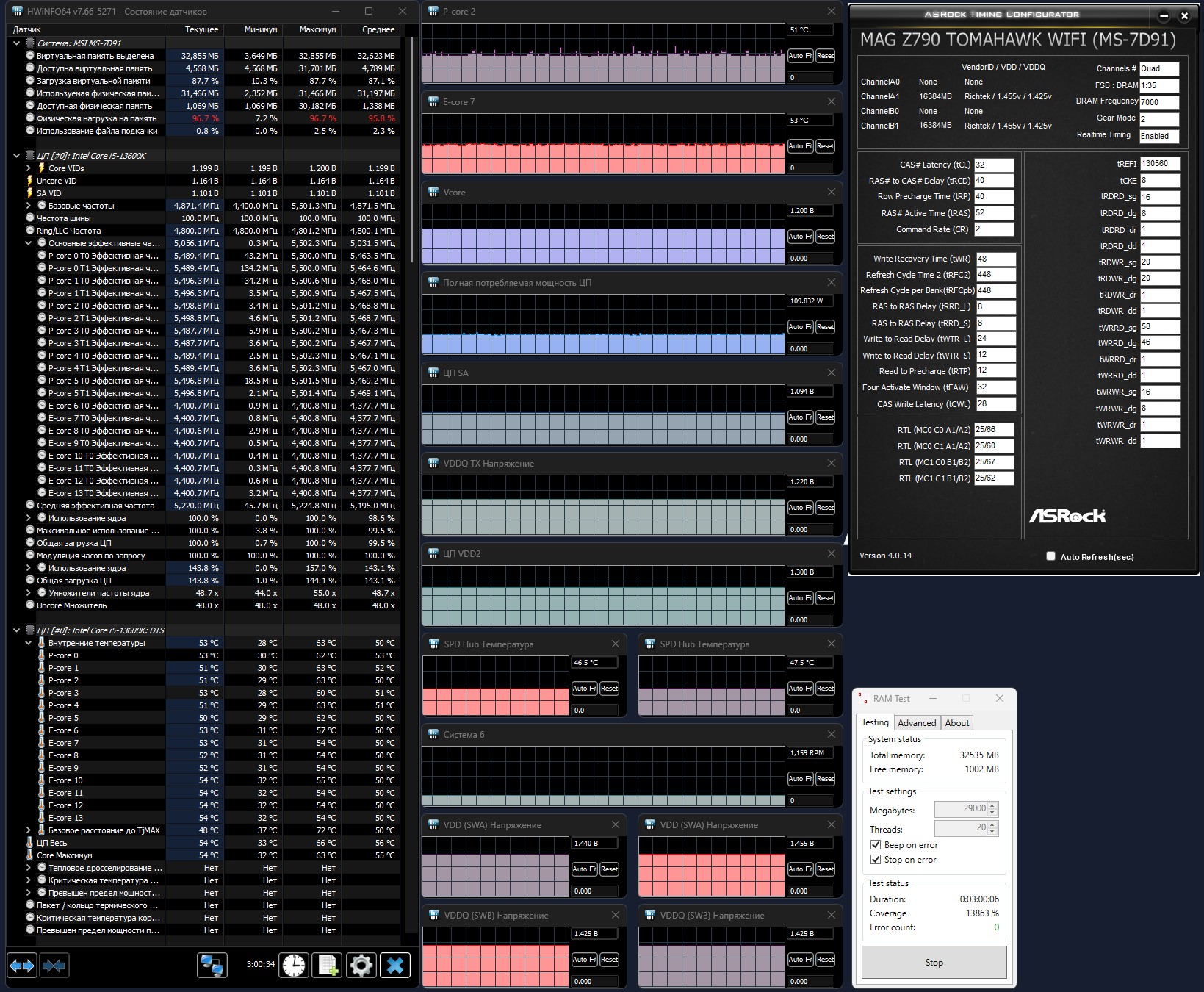

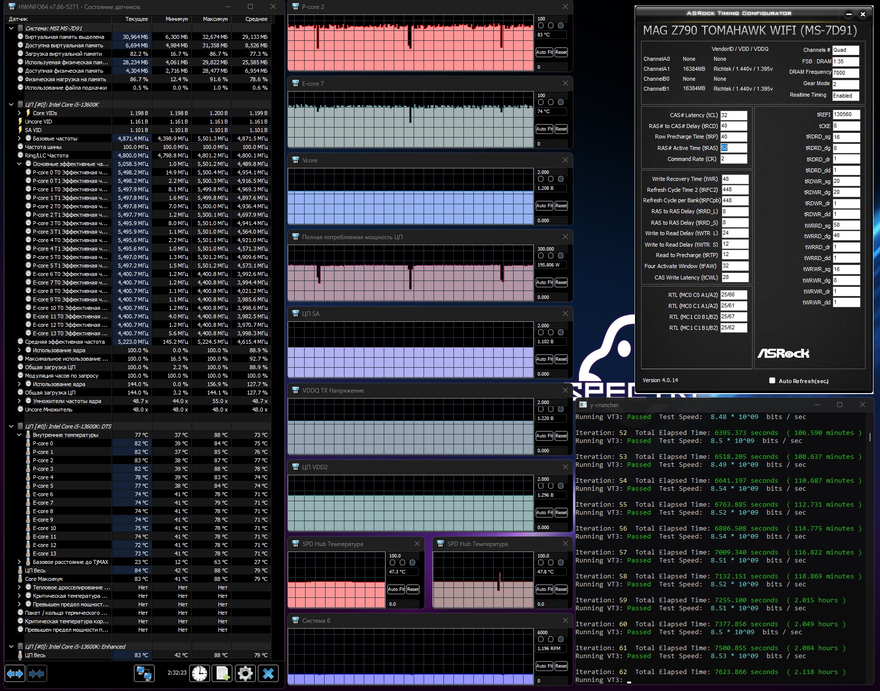

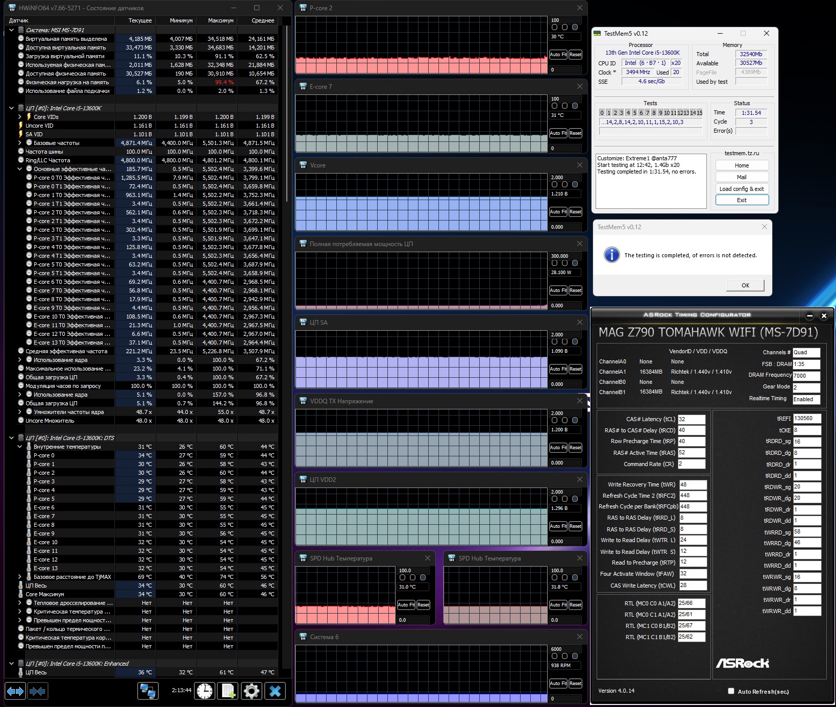

Я пока скромно 7400 34-44 настраиваю. Времени мало к сожалению, не могу тесты дольше погонять, в играх типа БФ 2042 все гладко. Скрин с мтр пока опустил Trefi до 65к, решил ниже rfc сделать
55-44_48_7400-34-43-130k_Cruncher50.JPG [ 546.99 КБ | Просмотров: 1335 ]
55-44_48_7400-34-44-130k_TM5.jpg [ 866.66 КБ | Просмотров: 1335 ]
12-14-2023-19-50-24.png [ 1.71 МБ | Просмотров: 1335 ]

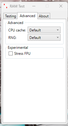

Подскажите как настроить Karhu.
Снимок экрана 2023-12-15 125247.png [ 29.23 КБ | Просмотров: 1189 ]
Снимок экрана 2023-12-15 125302.png [ 19.85 КБ | Просмотров: 1189 ]
Снимок экрана 2023-12-15 125316.png [ 7.58 КБ | Просмотров: 1189 ]
Все так и оставлять?

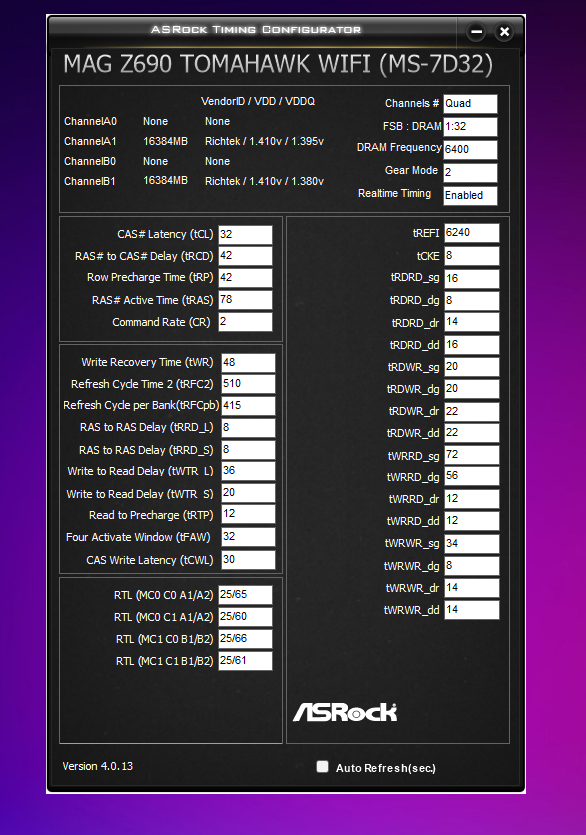

Итак, спустя 2 недели тюрьмы, я вернулся.. правда прокурор не за что посадил, но да ладно.

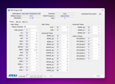

Решил опять по мучать память с новыми силами и одолеть для себя 6400 Mhz. Да, мне тяжело их взять и стабнуть, да, лох, ну а что? Поковырялся я немножко, и пришел к тому выводу, что весь мой разгон руинят третички. Почему? Потому что если я выставляю их свои, то система через раз стартует, двойные старты и вообще выбивает фейл разгон, но если оставляю их в авто — всё гуд. Есть совет как можно поступить в данной ситуации? Память у меня таки одноранговая (по крайней мере так пишет тайфун), т.е DR/DD у меня никак не учитываются (по идее), а вот остальные я хз. Также есть мысль, что может заниженный tRAS ломать, хотя не факт :?:
Авто
Снимок экрана 2023-12-13 182153.png [ 257.11 КБ | Просмотров: 1171 ]
Сейчас на таком конфиге не ловлю не стаба и двойных стартов с фейл-экраном MSI.
Снимок экрана 2023-12-15 121438.png [ 105.89 КБ | Просмотров: 1171 ]
Вольтажи SA, VDDQ TX, VDD2 - в авто. Конечно плата понаставила там ппц, VDDQ TX = 1.35, SA = 1.3, VDD2 1.4.
На память VDD 1.4 - VDDQ - 1.37

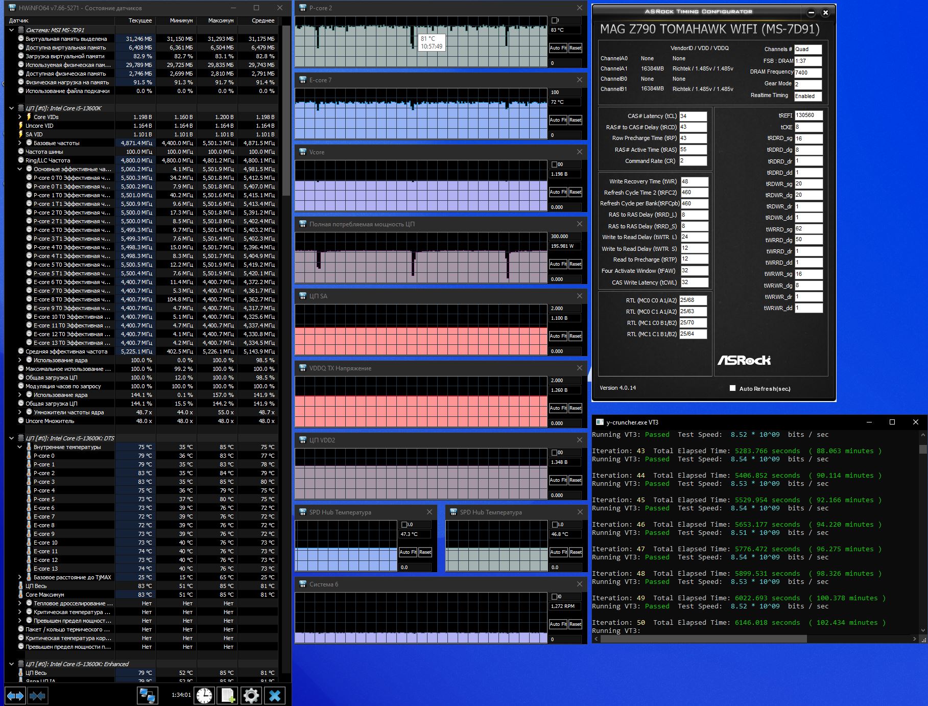

У меня рабочий стабильный профиль 7000 32-40, проходит все тесты, в игре стабилен. Его я могу на любом биос настроить и он будет работать без ошибок. А 7400 34-44 пока не гонял все эти тесты по пару часов, но как и говорил уже косяков с вылетами и фризами нет, необходимый минимум есть, как пройду все эти тесты с запасом, выложу скрины тут
Профиль 7000 32-40
7000_32-40-Karhu.JPG [ 684.57 КБ | Просмотров: 1103 ]
55-44_48_7000-32-130k_Cruncher-60.jpg [ 815 КБ | Просмотров: 1103 ]
55-44_48_7000-32-130k_TM5.jpg [ 718.61 КБ | Просмотров: 1103 ]
