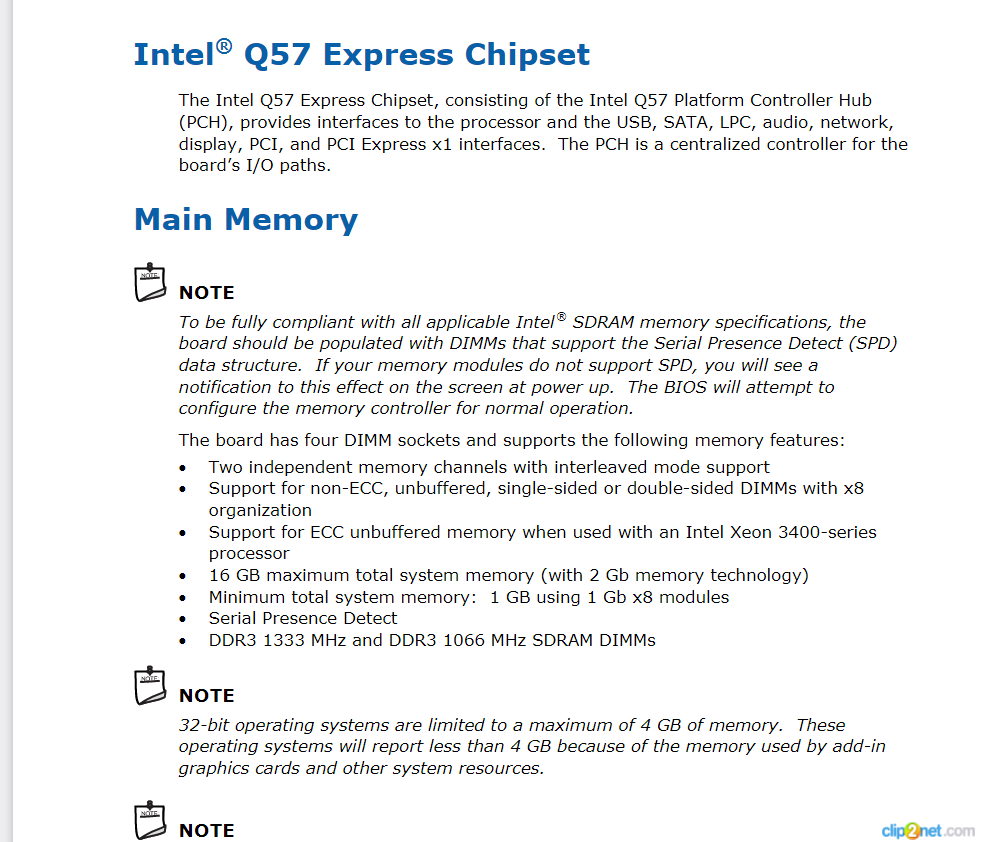

Здравствуйте. Имеется материнская плата Intel DQ57TM и процессор Xeon X3430. В документации платы написано, что при использовании процессора Xeon серии X3400 возможна установка ECC памяти. Значит ли это, что можно установить серверную память? Например такая будет работать? https://prom.ua/p1309595470-servernaya-operativnaya-pamyat.html
память.png [ 92.55 КБ | Просмотров: 1882 ]
Регистрация: 19.06.2015
Wiking007 писал(а):
Например такая будет работать? https://prom.ua/p1309595470-servernaya- ... amyat.html
Что не видишь что модуль с буфером, подойдет если только ECC, или взять серверную материнку на 1156 их полно после обновления серверов, только имей ввиду, с охладом и с подключением фронт панели придется повозится
Регистрация: 15.10.2004
Wiking007 нет, по ссылке регистровая (буферизированная) а в даташите ECC но без буферизации (unbuffered). Ну и даже в таком случае будет ли работать ECC зависит от платы. Сама память наверняка сможет работать как без коррекции.
