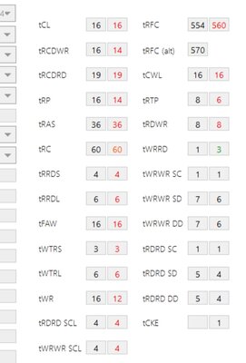

Melorzn писал(а):
Trfc есть смысл еще снижать?
Есть конечно, хотя предел уже где-то рядом. Пока ошибки не начнут появляться - снижай. Потом чуть назад откатишь.

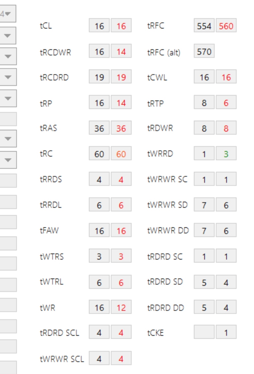

Jimigi попробуй одновременно поменять на tRTP 8 и tWR 16, а также tWRRD 7. И ещё немножко tRFC поднять. Может проканает. Кадами скорее всего играться смысла нет, но тоже можно попробовать. Если не поможет, увы. Или уже всё уперлось или ещё надо задирать напряжение, чего лично я не советую на постоянку.
Вместе с CAD 20-20-20-20 и procodt 53 стало лучше, даже получилось без ошибок на 3600 ТМ5 пройти, но тайминги 16-24-19-19-68, tFRC 512. Снизить не получилось, да и не думаю что получится снизить так, чтобы результат стал лучше, чем на 3533 с таймингами пониже. Пока всё, потом может ещё сопротивления покручу. 3533 тоже неплохо, на такой дешевой памяти :-)

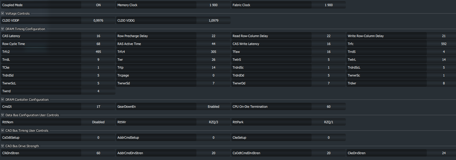

Подскажете, в чем может быть проблема? Делаю 3800/1900. JJR dual rank. Приходится ставить аж 1.5V, но с этим я готов мириться, память обдувается и выше 48 градусов не греется, судя по мониторингу (и показывает 1.48V).
stock_xmp.PNG [ 24 КБ | Просмотров: 738 ]
3800cl16rm.PNG [ 87.15 КБ | Просмотров: 738 ]
3800cl16karhu.PNG [ 27.57 КБ | Просмотров: 738 ]
3800cl16.PNG [ 167.58 КБ | Просмотров: 738 ]
CAD_Bus пробовал 24-20-20-24 / 40-20-20-24 / 40-20-24-24 / 60-20-20-24.
Proc_ODT от 32 до 60
CLDO_VDDP 1.0, CLDO_VDDG 1.05 / 1.1
SOC 1.1
Тесты вроде как проходит, но в повседневном использовании случаются ребуты, и довольно часто. Как это можно побороть? CL хочу 16, может что-то ещё можно разжать?

Foma777 писал(а):
Ещё есть нюанс, у тебя ребуты случаются во время усиленной нагрузки или наоборот в почти простое?
Получается, что при усиленной нагрузке. Пару раз при загрузке в играх, и один раз когда много вкладок в хроме открыто было.
А по CAD_BUS и ProcODT ничего не скажешь? Второй по таблице практически у всех 32-40, а мне приходится аж 60 ставить.
