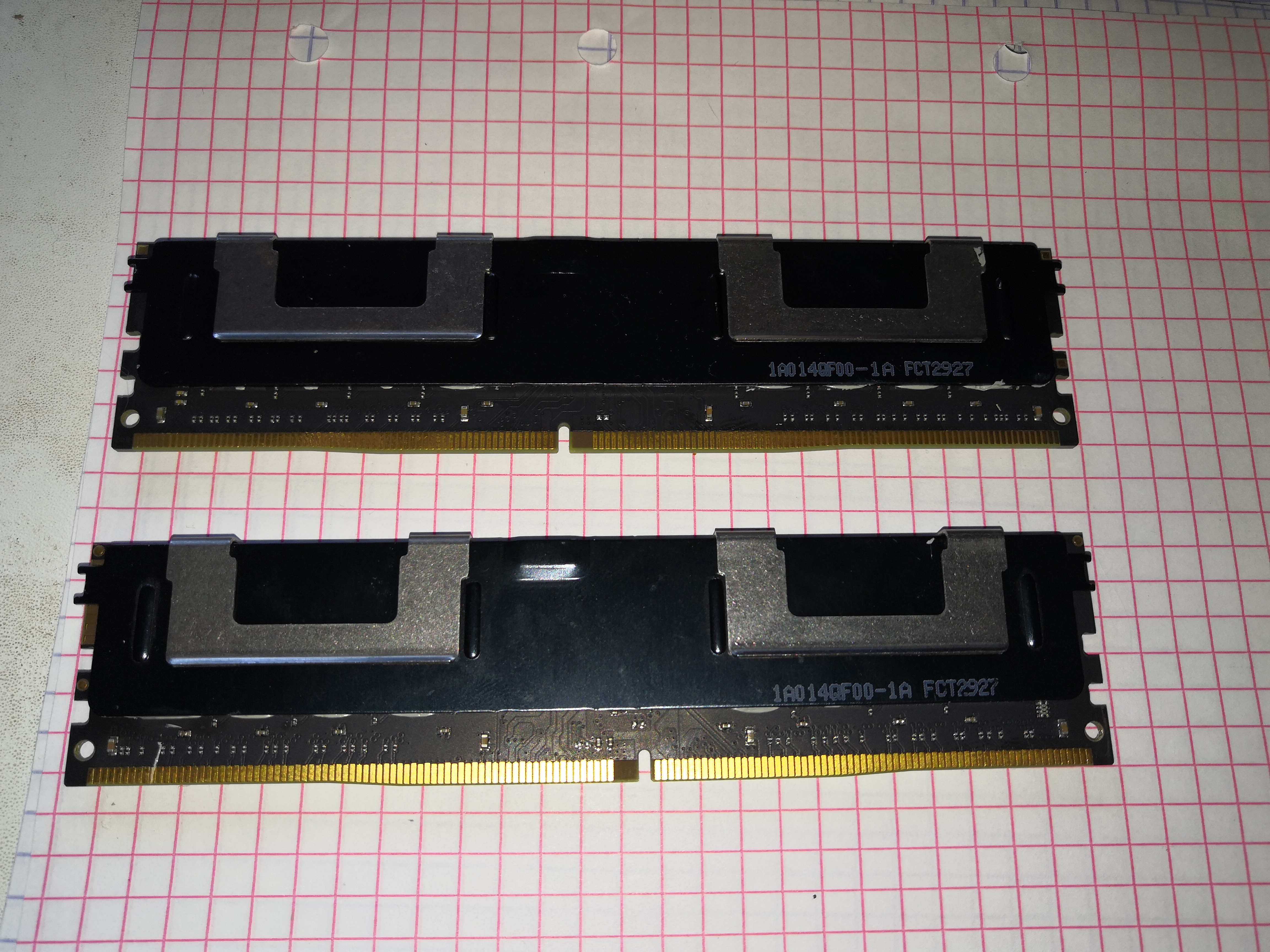

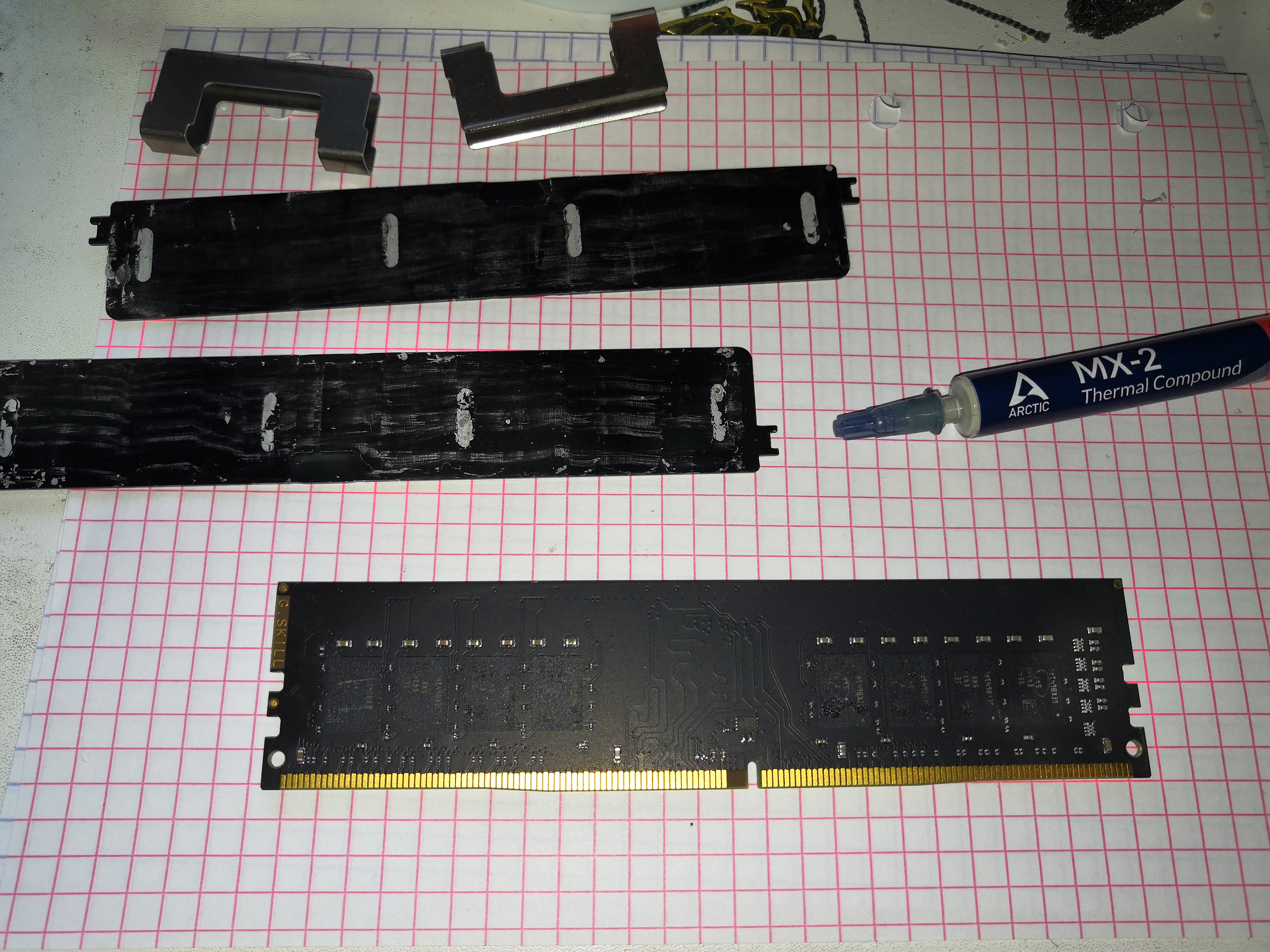

"Колхозинг" радиаторов на плашки G.Skill International Trident Z F4-3200C14D-32GTZKW.
Все началось на днях из-за того, что у меня отвалились родные радиаторы с одной из плашек. У меня стоял кулер D15 в горизонтальной ориентации и трубками упирался в память. Видимо нагрев + давление сыграло со временем свою роль.
Итак, голая память, защелки и радиаторы от старой серверной памяти
IMG_20210621_170428.jpg [ 6.59 МБ | Просмотров: 3884 ]

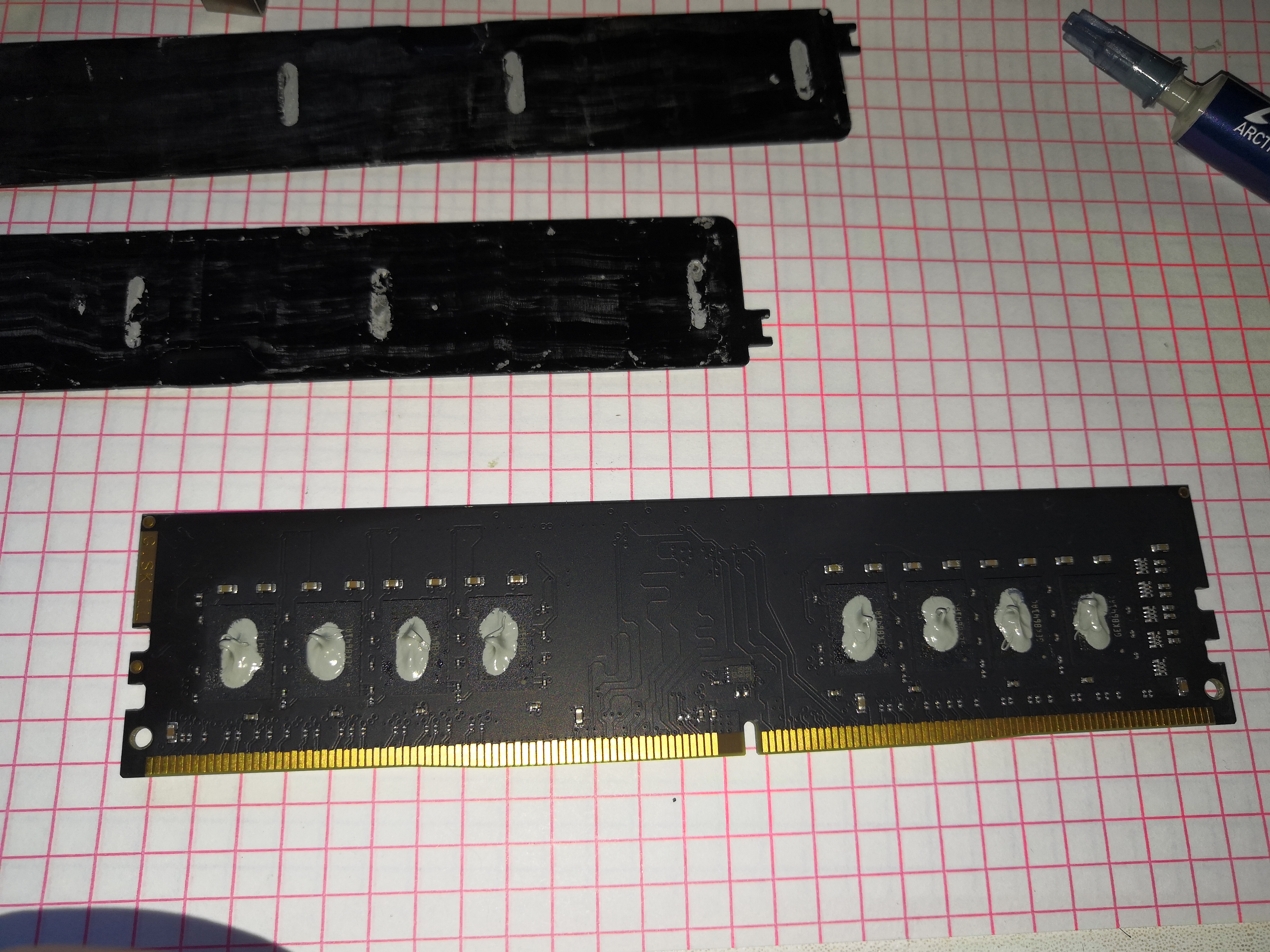

Сегодня на работе измерил теплопроводность двустороннего скотча, которым был приклеен оригинальный радиатор - оказалось позорные 0.6 Вт/м*К, поэтому в качестве термоинтерфейса берем любую, даже самую дрянную термопасту. У меня это будет Arctic MX2 2019, шприц с которой у меня завалялся на полке. Тщательно очищаем радиаторы и чипы памяти, после чего обезжириваем их. Я использовал изопропанол.
Наносим пасту маленькими капельками на центр каждой из микросхем памяти
IMG_20210621_170539.jpg [ 5.8 МБ | Просмотров: 3884 ]

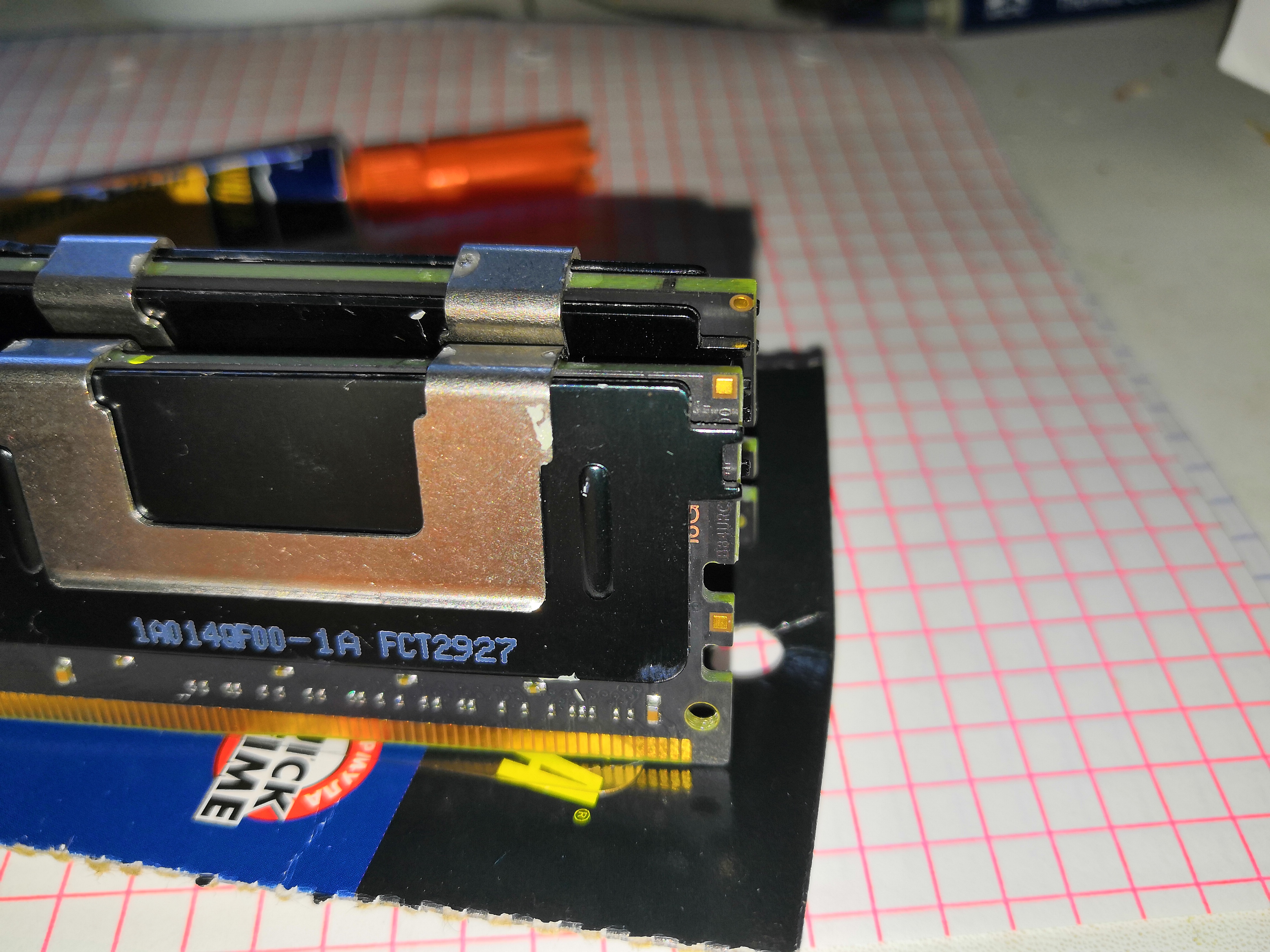

После чего аккуратно без сдвигов кладем на чипы памяти пластинку радиатора. повторяем для другой стороны. После чего аккуратно надеваем клипсы, важно при этом не сдвинуть пластинки радиатора. Если паста немного выступила - ничего страшного. Тестировал данную пасту сегодня на работе устройство для проверки изоляции - слой в 1 мм при 6 кВ имел ток утечки 1.3 мкА.
Получилось как-то так
IMG_20210621_171004.jpg [ 5.93 МБ | Просмотров: 3884 ]

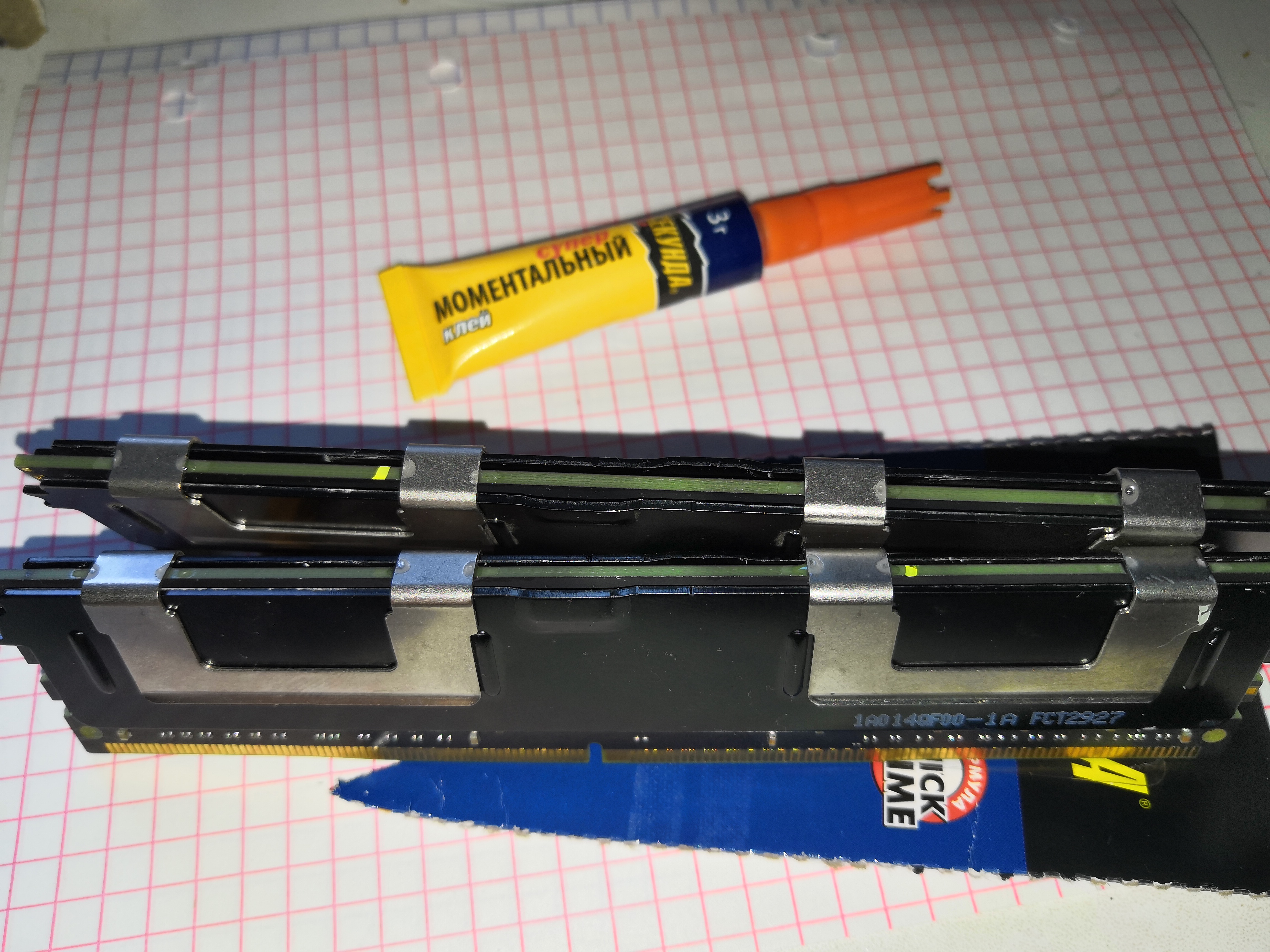

Далее я капнул небольшую каплю клея на те места где клипса соприкасается с текстолитом плашки. Так как цианакрилатный клей не термостоек (температура его размягчения составляет от 80 до 150 градусов в зависимости от типа клея), то потом все это дело разобрать не составит труда.
Клей
IMG_20210621_171458.jpg [ 4.98 МБ | Просмотров: 3884 ]
IMG_20210621_171519.jpg [ 5.42 МБ | Просмотров: 3884 ]

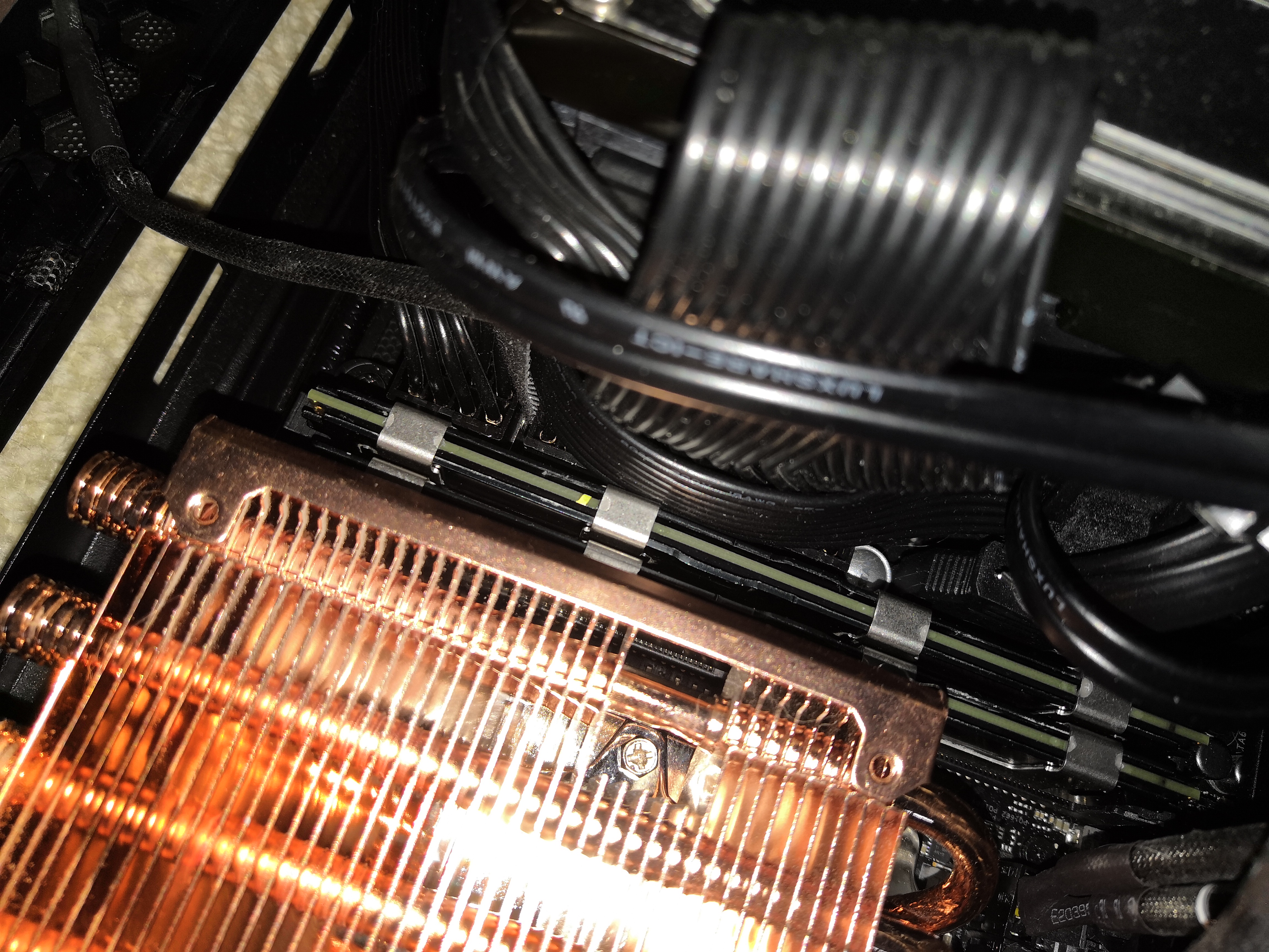

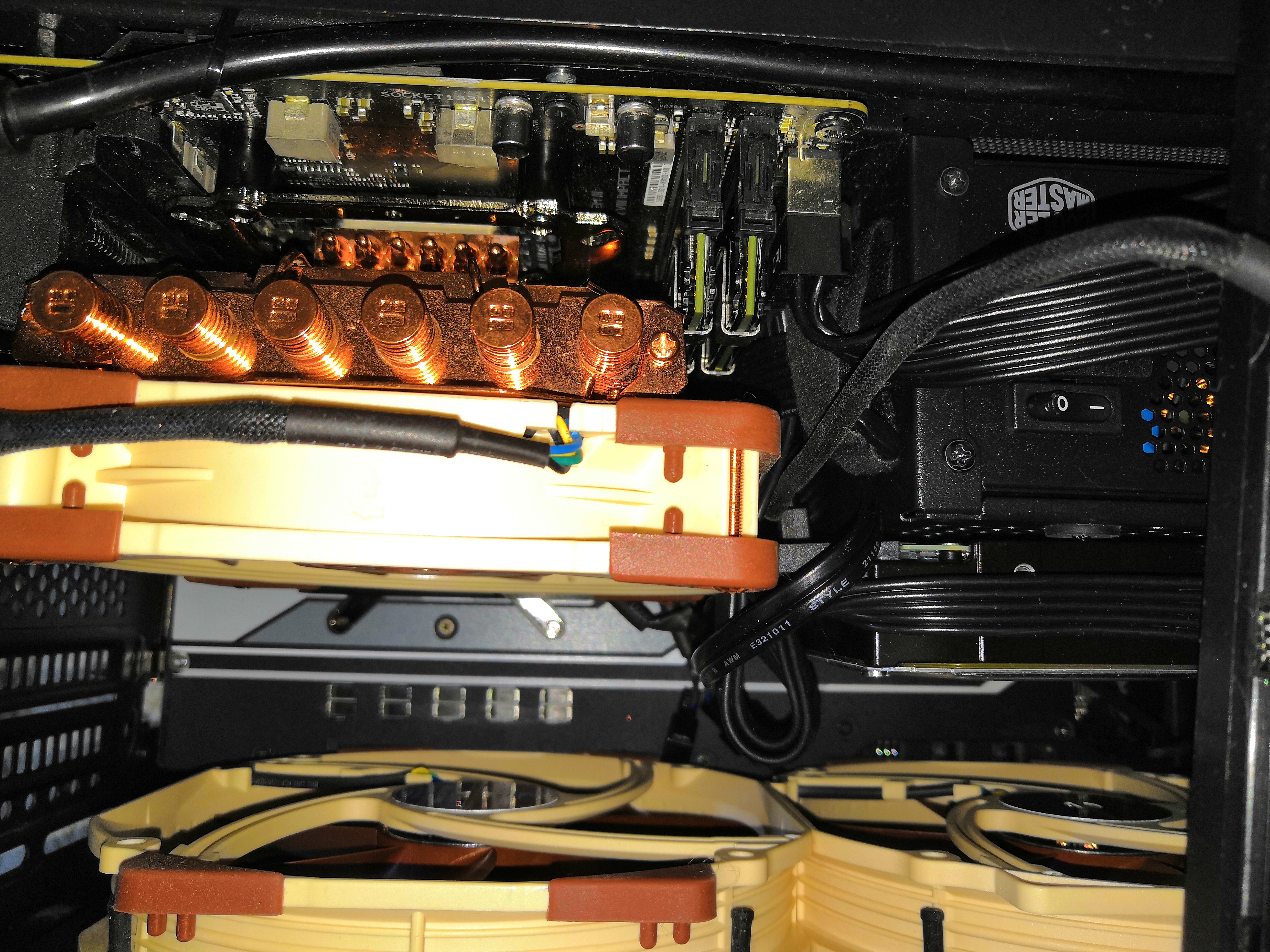

Злополучный D15, который раздел мне плашки решил пока не ставить (там нужно на миллиметр подточить крепление, иначе оно упирается в радиатор VRM материнской платы, но это уже совсем другая история), вместо этого вернул временно старый Thermalright AXP-100, который, кстати, в продаже. ;)
В итоге получилось как-то так
IMG_20210621_172808.jpg [ 6.76 МБ | Просмотров: 3884 ]
IMG_20210621_173519.jpg [ 6.83 МБ | Просмотров: 3884 ]
Клею нужно около суток на полную полимеризацию, несмотря на то, что он секундный, поэтому термонагрузок в виде стресс-тестов я пока давать не буду. Одно могу сказать: в данный момент открыт браузер с музыкой, я уже с полчаса набираю данный текст и температура плашек не превышает 35 (комнатная +32, у нас сейчас жарко в Подмосковье).

Итак, стало как минимум не хуже.
Тест ТМ5 (3 прогона, конфиг 1usmus_v3):
Температуры 51 и 52 градуса соответственно, это без никакого обдува.
Вот результат с родными радиаторами от 10 июня, когда температура в комнате была на 3 градуса ниже, а обдув был лучше за счет того что видеокарта в корпусе располагалась вертикально и корпус продувался снизу вверх четырьмя вентиляторами.
Но самое главное, из-за чего собственно все и затевалось:
теперь кулеру ничего не мешается

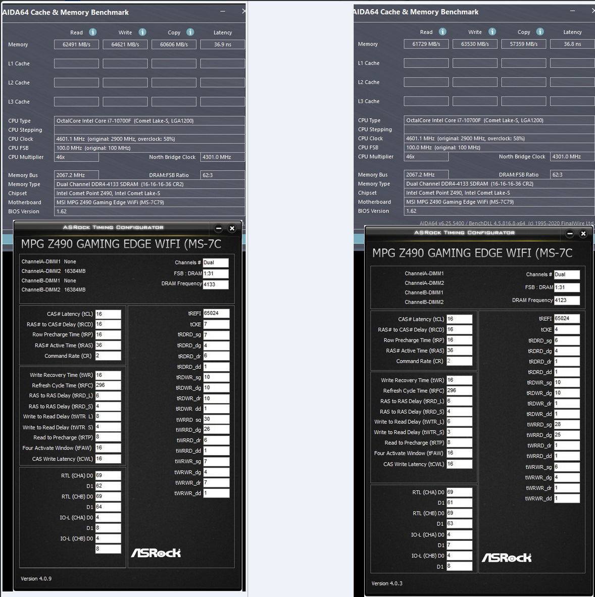

Лично сравнивал 2 комплекта G.Skill TRIDENT Z F4-3200C14D-32GTZSK слева на скрине (dualrank) и G.Skill TRIDENT F4-3200C14D-16GTZSK(singlerank) с одинаковой частотой, но на G.Skill TRIDENT F4-3200C14D-16GTZSK некоторые тайминги даже ужаты чуть сильнее.
