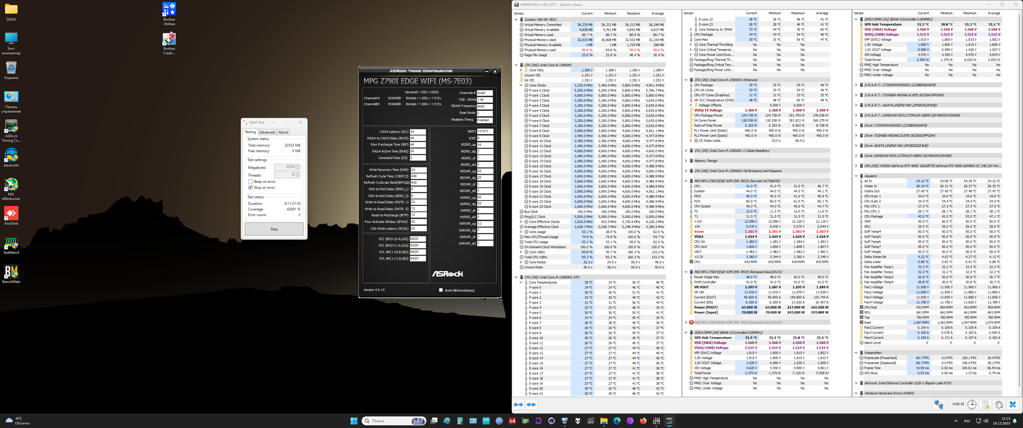

Подтянул всякое-разное.
Буст неплохой. Пара гигов ПСП запись/копи и около 3000 в фотовокрсе, сейчас 81000+-. ВТР через 60/46 дает еще около 100-120 очей, но стабнуть трудно вообще.
Снимок экрана (62).png [ 1005.14 КБ | Просмотров: 627 ]
