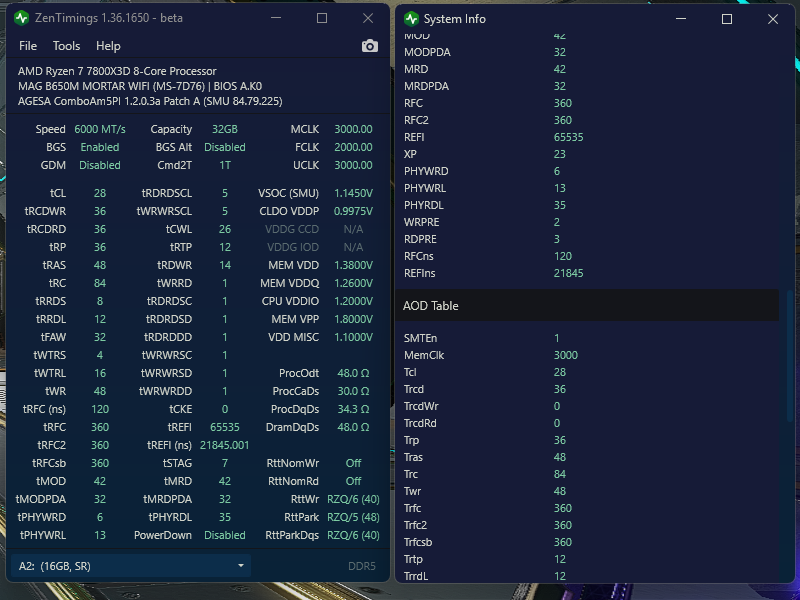

Регистрация: 16.01.2019
Фото: 45
{22341799-DDBF-4483-8382-FBAA92766700}.png [ 149.92 КБ | Просмотров: 1307 ]
Анта777 привет, всё правильно? WRPRE,,RDPREE хочу по формуле выставить

А что по формуле выставить, если у тебя одноранги?
tRP надо снижать вместе с tRC.
