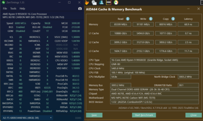

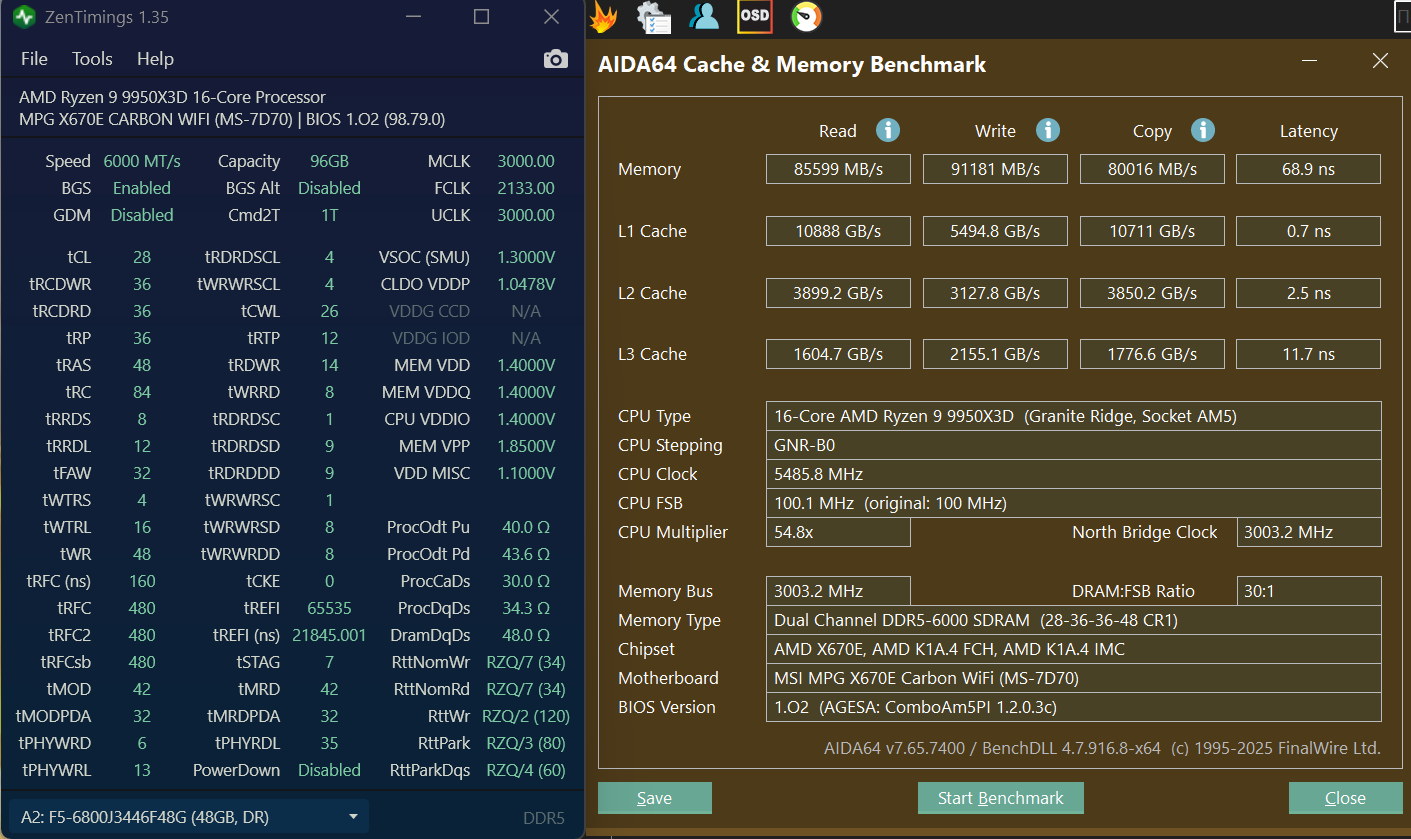

Подскажите, плз, почему такая высокая задержка? Ранее на 7950x3d и 2x32gb на тех же самых таймингах было 60ns. Единственное, что сейчас отличается, это tRFC, оно чуть больше, было 380, сейчас 480. Вряд ли ведь двуранговость так влияет? Да и у других на такой же частоте и с бОльшими тайминги было 60ns на двуранге с таким же объемом.
timings.png [ 124.18 КБ | Просмотров: 1598 ]

1. Это в целом "нормально".
2. У вас работает т.н. не legacy режим, еще тут называемый Latency Killer у MSI. Включите его и получите свои 60+/-. Специально для страждущих разработали.

UndWDoG только латенси киллер снижает реальную производительность в играх и рабочих задачах, одаривая взамен иллюзией успешного успеха. не стоит включать этот мусор.

romilius так я эту опцию и не трогал раньше. Возможно, конечно, MSI поменяла в последующих версиях прошивки значение по умолчанию и поэтому у меня латенси просел. Но ведь у людей в массе не MSI, Асусов много и латенси 60.
scaleless да, я посмотрел описание. Ради интереса глянуть нужно будет что это такое вообще.
Вот например пару страниц назад у человека тоже кит 2x48 DDR-5 на платформах AMD. Статистика разгона, советы, обсуждение результатов. #18478370 и латенси ниже много
У немцов в таблице из шапки вообще нет латенси больше 60 при таймингах выше моих.
EDIT: нашел информацию про AGESA 1.2.0.2-1.2.0.2a и её оптимизации. Из этого я понял: этой опции (latency killer) и не было, когда я тестировал 7950x3d, так как она вроде как появилась только в AGESA 1.2.0.2b. После оптимизаций от AMD в 1.2.0.2-1.2.0.2a (в основном для zen5, но что то затрагивает и zen4), по их утверждениям, увеличилась общая производительность, но выросла latency на память. В 1.2.0.2b они сделали возможность откатываться в этот самый legacy режим, который у разных производителей называется по своему. У MSI, видимо, это latency killer.
Хотелось бы конечно еще поставить обратно и проверить свой 7950x3d и предыдущий kit 2x32, но так лень возиться, столько времени съест. Может, в один из последующих выходных попробую.
Все так и есть. У АСУС этот режим называется Legacy, у MSI - Latency Killer. Ну можете потестировать, а можете поверить на слово, что он хуже практически во всех аспектах, окромя синтетики в ввиде АИД-ы. Тут и я многие другие уже натестировали:)

romilius спасибо, её в том числе я и нашёл и прочёл) поставил её в enable, латенси и правда упала до 62. Из тестов быстро прогнал старый 3dmark 2003, разницы не увидел даже в процент, выключил обратно, не интересно дальше тестировать учитывая слова инженера amd.
PS: а по моим таймингам может у кого то есть совет? Что для двурангов ещё можно подправить? Первичные ниже не едут.
