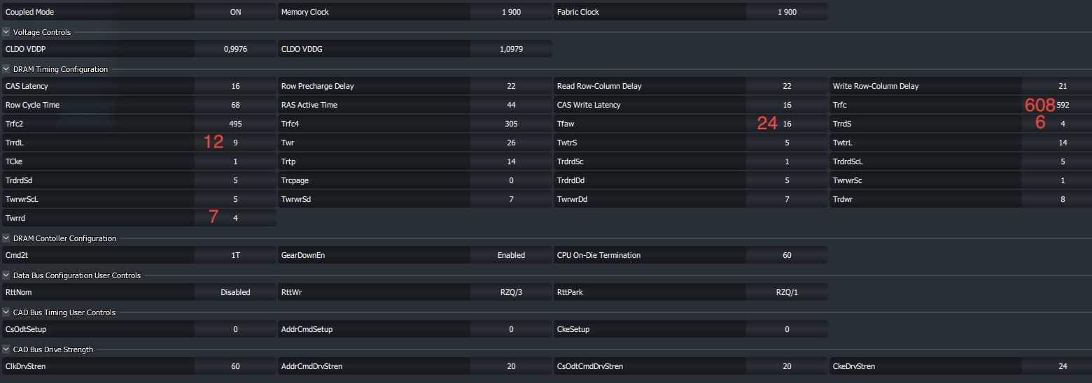

Foma777 писал(а):
tRRDS, tRRDL, tFAW, например до 6, 12, 24 соответственно. И tWRRD или в авто или до 7.
Foma777 писал(а):
Попробуй 600 или 608.
Так. Вчера 4 часа играл без каких либо проблем, вечером оставил tm5 с конфигом 1usmus - 10 циклов без ошибок. Сегодня утром включаю и получаю ребут на рабочем столе :D
1.jpg [ 185.59 КБ | Просмотров: 1379 ]
Пробовал:
VDDP 1.0 / 0.95,
VDDG 1.1 / 1.05,
SOC 1.1 / 1.075
Ребуты в простое :(
ЧЯДНТ?
5700X3D / B550-i / 16GB 3800CL14 / RX 9070 XT

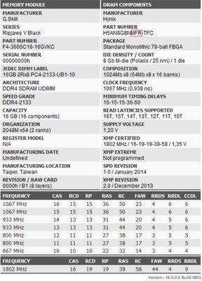

Более подробно:
Taiphoon Burner
detail.png [ 212.8 КБ | Просмотров: 1367 ]

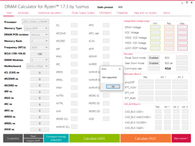

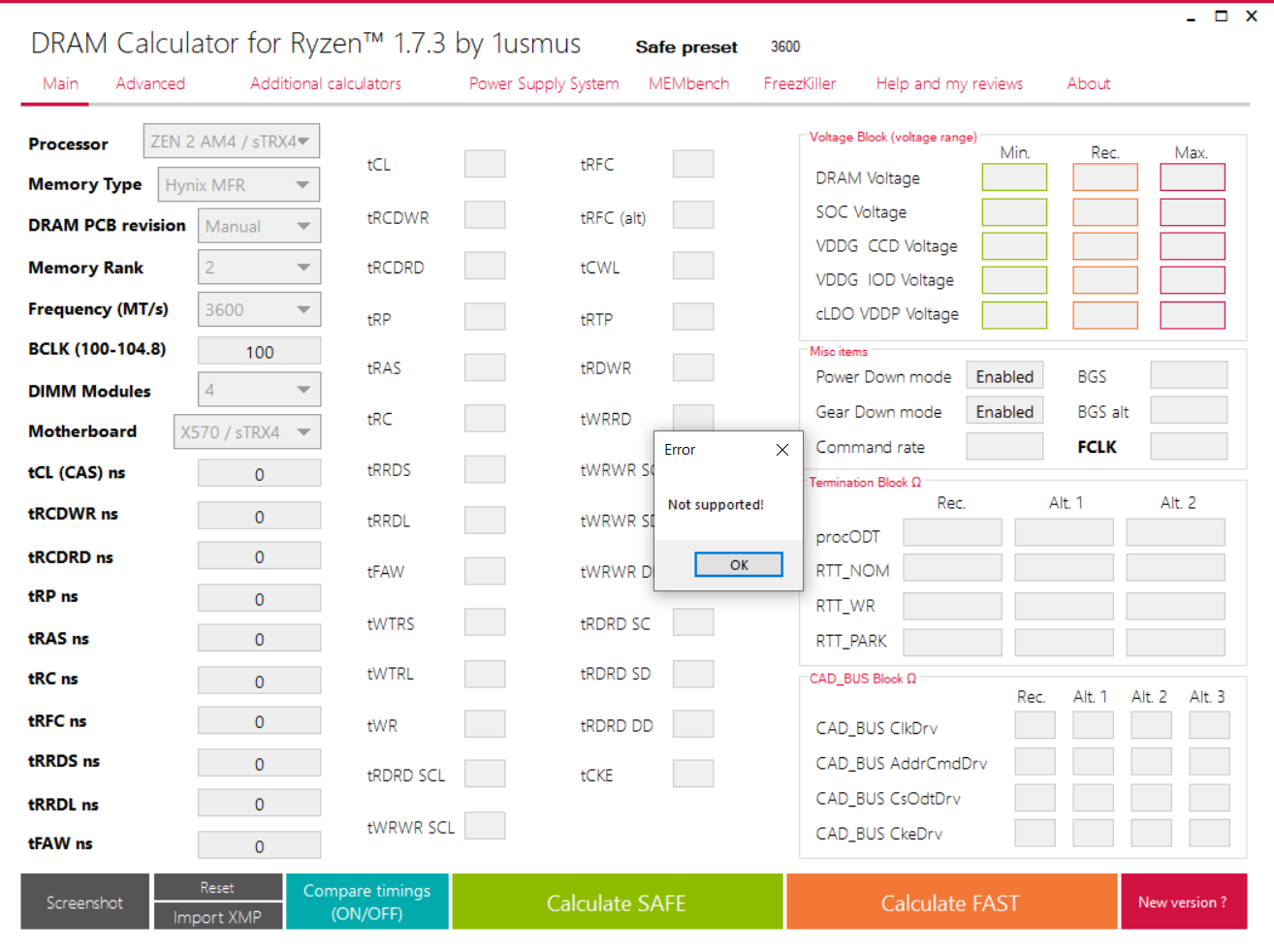

Пытался использовать DRAM Calculator for Ryzen 1.7.3, но с моими настройками
Proccessor — Zen 2 AM4/sTRX4
Memory type — Hynix MFR
DRAM PCB revision - Manual
Memory rank — 2
Frequency — 3600
BCLK — 100
DIMM Modules — 4
пишет, что "Not suported!"
calk.png [ 248.91 КБ | Просмотров: 1367 ]
Не могли бы подсказать, какие параметры можно поменять, чтобы добиться стабильной работы системы с ОЗУ на частоте 3600 и желательно с CAS 16?
Если какая-то доп. информация нужна - пишите.
Я бы для начала посмотрел на стикер на плашках. На нем будет код, вроде того, что у меня: 04266X8820J, где J = JJR.
Судя по отзывам там DJR, так что скорее всего код будет оканчиваться на D :)
К проблеме ребутов, конечно, не относится. Но как минимум с калькулятором тогда разберемся :D
Регистрация: 20.09.2009
А то, что написано в программе Taiphoon Burner в разделе Part Number: H5AN8G8NMFR-TFC - это не то?
Asus ROG Strix X570-E Gaming/ Ryzen 9 3900X / 16x4 G Skill RipjawsV F4-3600C16-16GVKC @3533 MHz/ CORSAIR HYDRO Series H115i PRO / GeForce GTX 1080
Регистрация: 08.05.2015
Откуда: Обнинск
У меня там CJR, а на самом деле JJR :)
И это не редкий случай

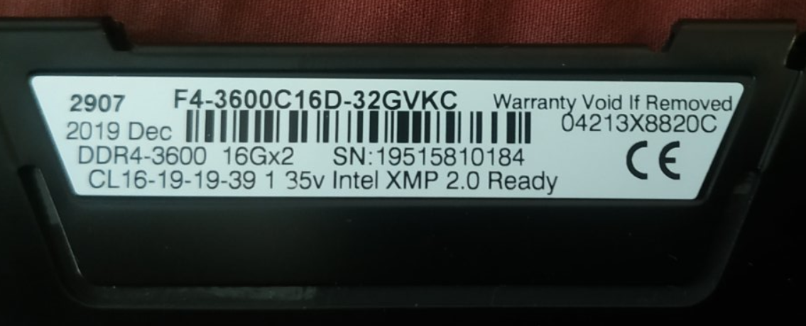

Разобрал, сфоткал:
Фото
module.png [ 540.38 КБ | Просмотров: 1338 ]
Код: 04213X8820C
Откуда: Обнинск
Vian писал(а):
Код: 04213X8820C
Ну вот, CJR. В калькуляторе надо выбирать "CJR / DJR" :)

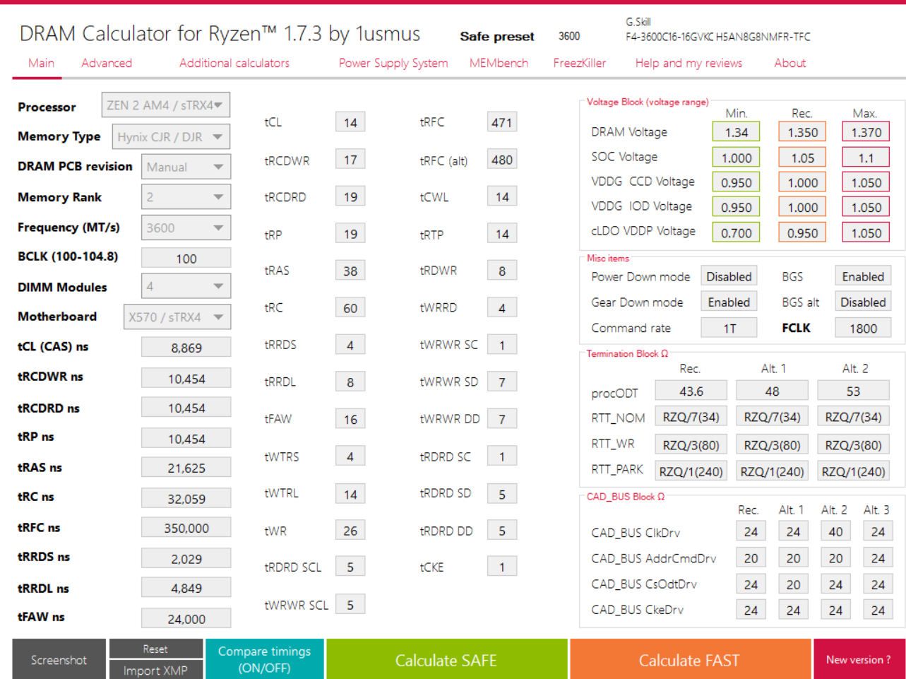

Сделал, вот результат (с импортированным профилем XMP):
Вопрос, надо вбить в биосе все-все эти значения? Или есть какие-то более-менее важные, которые влияют на спонтанную перезагрузку?
Результат
calc_rez.png [ 299.37 КБ | Просмотров: 1325 ]

да всё ты правильно делаешь. Попробуй ещё выставить Rttwr в off и RttPark в RZQ/5. Посмотрим на реакцию. Судя по твоему последнему описанию, ребут ты получил в простое, т.е. дело не в перегревах, не в перенапряжениях. У тебя стоит Hwinfo64? Неплохо бы помониторить напряжения на проце, vSOC и тд. Возможно в простое просадка идёт где-то.
