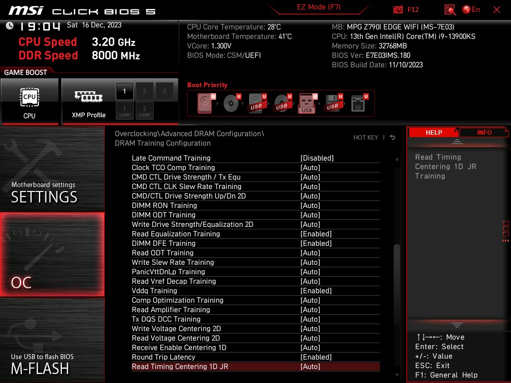

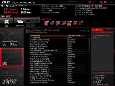

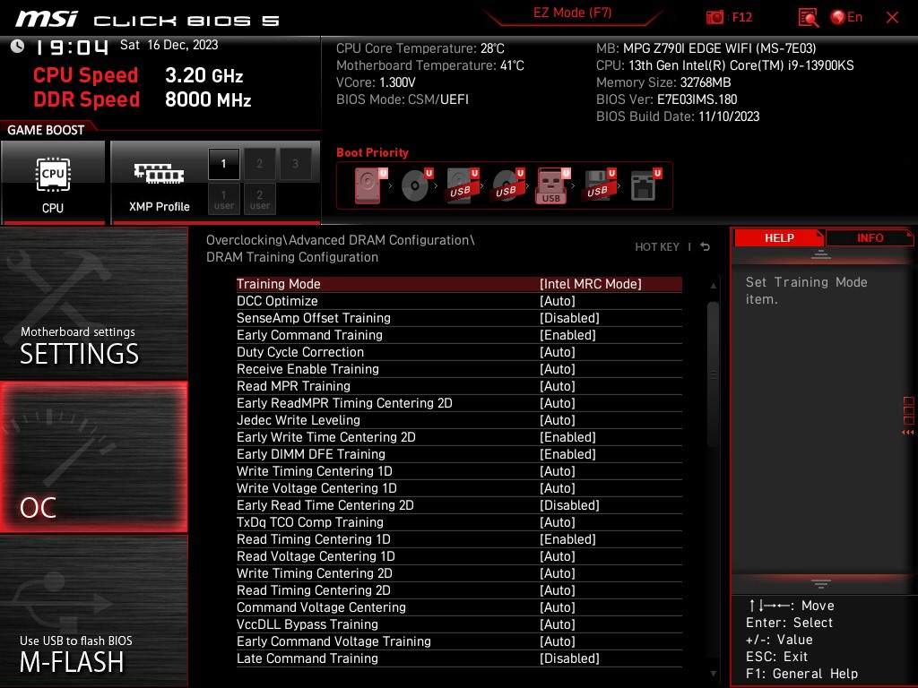

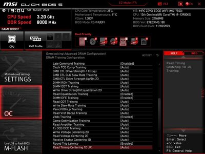

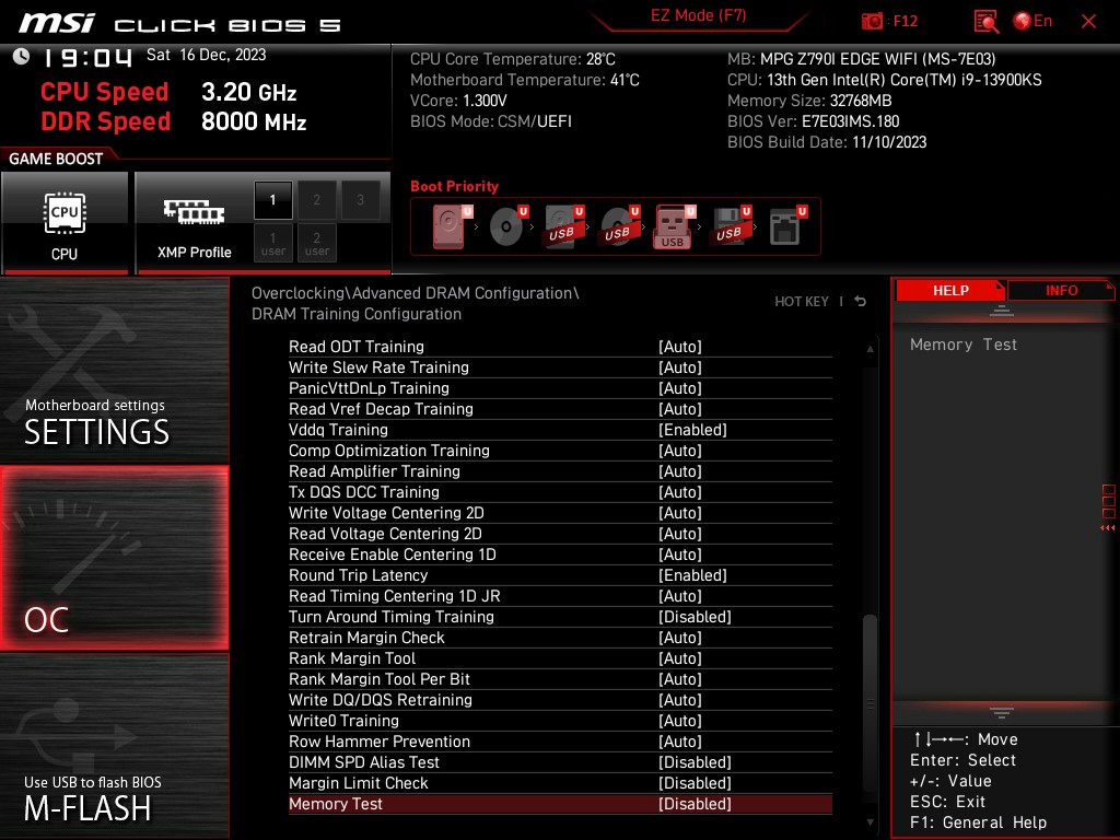

gungstar писал(а):
какие настройки тренинга используешь?
Да на самом деле надо экспериментировать.
Их важного сенсамп выкл, вддк вкл, одт вкл, ртл вкл, терн эраунд выкл - это главное.
Остальное путем перебора. Позже если не забуду скрины сделаю.
МРЦ - слоу трейнинг, режим тренировки - Интел МРЦ. Это сочетание получше работает.
Регистрация: 10.01.2005
спасибо. скрины не помешают
Регистрация: 01.04.2023
CHiCHo писал(а):
Я думаю, что это переключатели веры, если три столпа: мать, память и контроллер памяти процессора не сошлись - то придется фантазировать о 7400, стабилизируя 6200, утрирую :)
Регистрация: 03.02.2023
Всем доброго времени суток.
Подскажите, есть ли пользователи такого комплекта памяти 2x16 AX5U6000C3016G-DTLABBK ? Если есть, сильно ли греется на xmp профиле в 6000 cl30? Требует ли доп. охлаждение? :?:
Регистрация: 24.03.2006
Откуда: Moscow
Фото: 266
по сути да. Выжать из невозможного возможное.
Но с интели ддр5 сплошной рандом. Все, начиная с Билдзоида, это давно пишут.
gungstar
MSI_SnapShot_14.jpg [ 191.18 КБ | Просмотров: 477 ]
MSI_SnapShot_15.jpg [ 190.86 КБ | Просмотров: 477 ]
MSI_SnapShot_16.jpg [ 185.85 КБ | Просмотров: 477 ]
