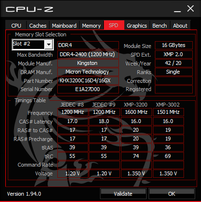

Вчера купил комплект озу на 2х16 гб Hyperx (3200).
В cpu-z показывает что планки одноранг, хотя в part number вроде указано что двухранг, да и сам модуль на 16гб ведь только двухранговый, в чем может быть дело?
Ну и еще вопрос по тесту памяти, гнать не собирался, но решил протестить на всякий случай(xmp). 2 прохода на присете тм5 экстрим анта заняли 3.22 часа, не сильно ли долго? Просто на 16гб (4х4) 3000мгц занимал 1 проход минут 40-45 примерно. В итоге все 3 прохода на 32гб заняли 5 часов.
Заранее спасибо за помощь.
Может и одноранговый если чипы вдвое большей плотности как на 32 гиговых модулях. Точно узнать можно только разобрав (или ппоытавшись разглядеть через щели между радиатором и PCB).
Чем больше объем памяти, тем дольше идет тест.
