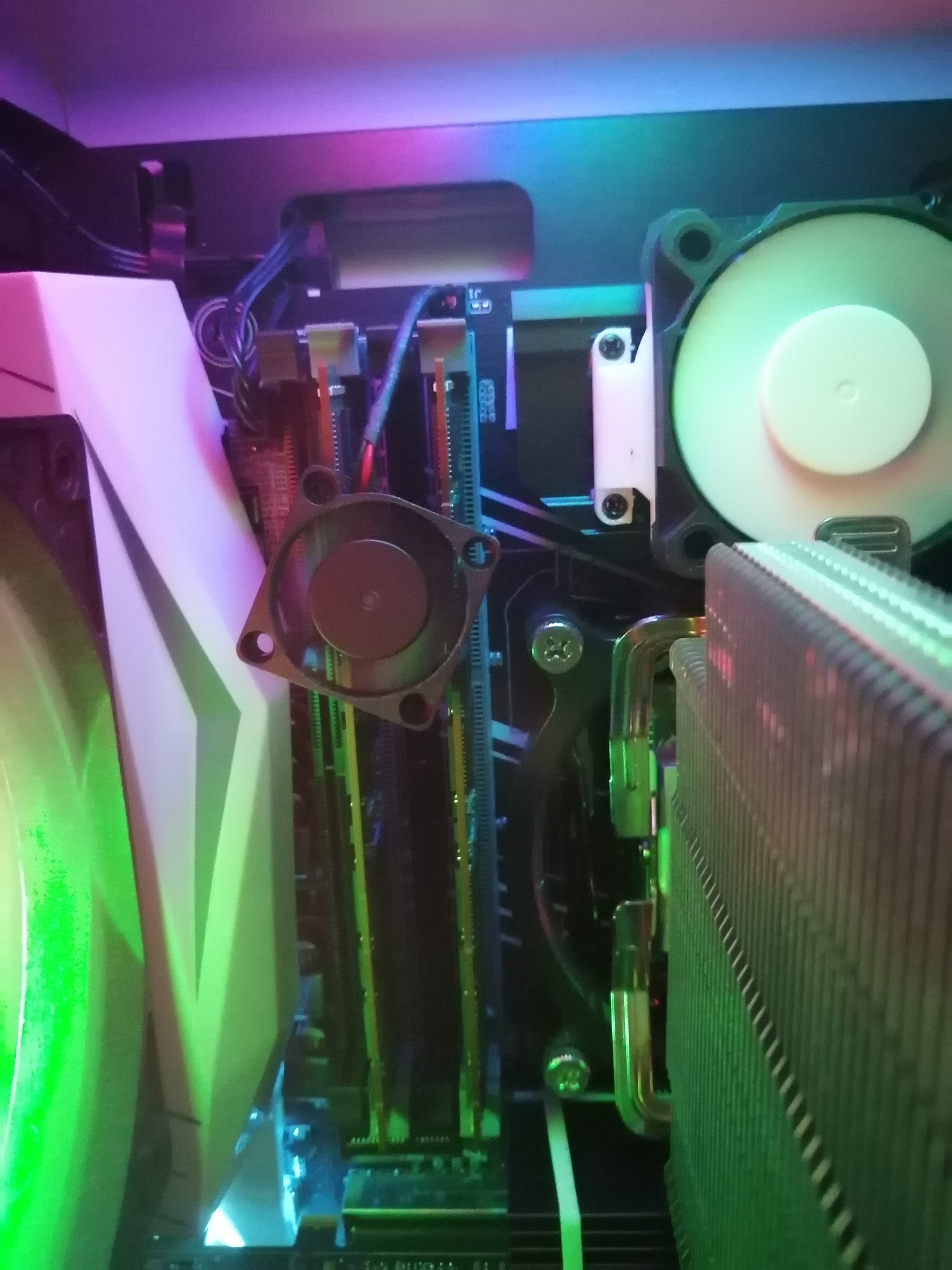

BOBKOC писал(а):
ну и как вариант прогонять с обдувом скорее всего не держит рефреш из-за темпы и в простом смертном применении проблем не будет
Вот про это тоже думал, т.к. до этого как не увидел кучу ошибок WHEA при тесте, система работала стабильно и никаких проблем не было, но всё же хочется избавиться от ошибок

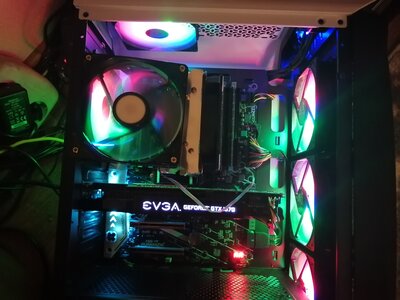

У меня на VRM не сток вентиль стоит через реобас, так накинул пока соток вентиль VRM на обдув озу)))
BOBKOC писал(а):
в AMIBCP5 и делаешь по типу Обсуждение и разгон оперативной памяти на китайских Х99 #16938631
ок вечером попробую
Комментарий к файлу: Пока такой обдув замутил)

kaban_BY писал(а):
ок вечером попробую
+ https://yadi.sk/d/UoDbqJqfSvSrjQ , а вентиль не внушает доверия ;)

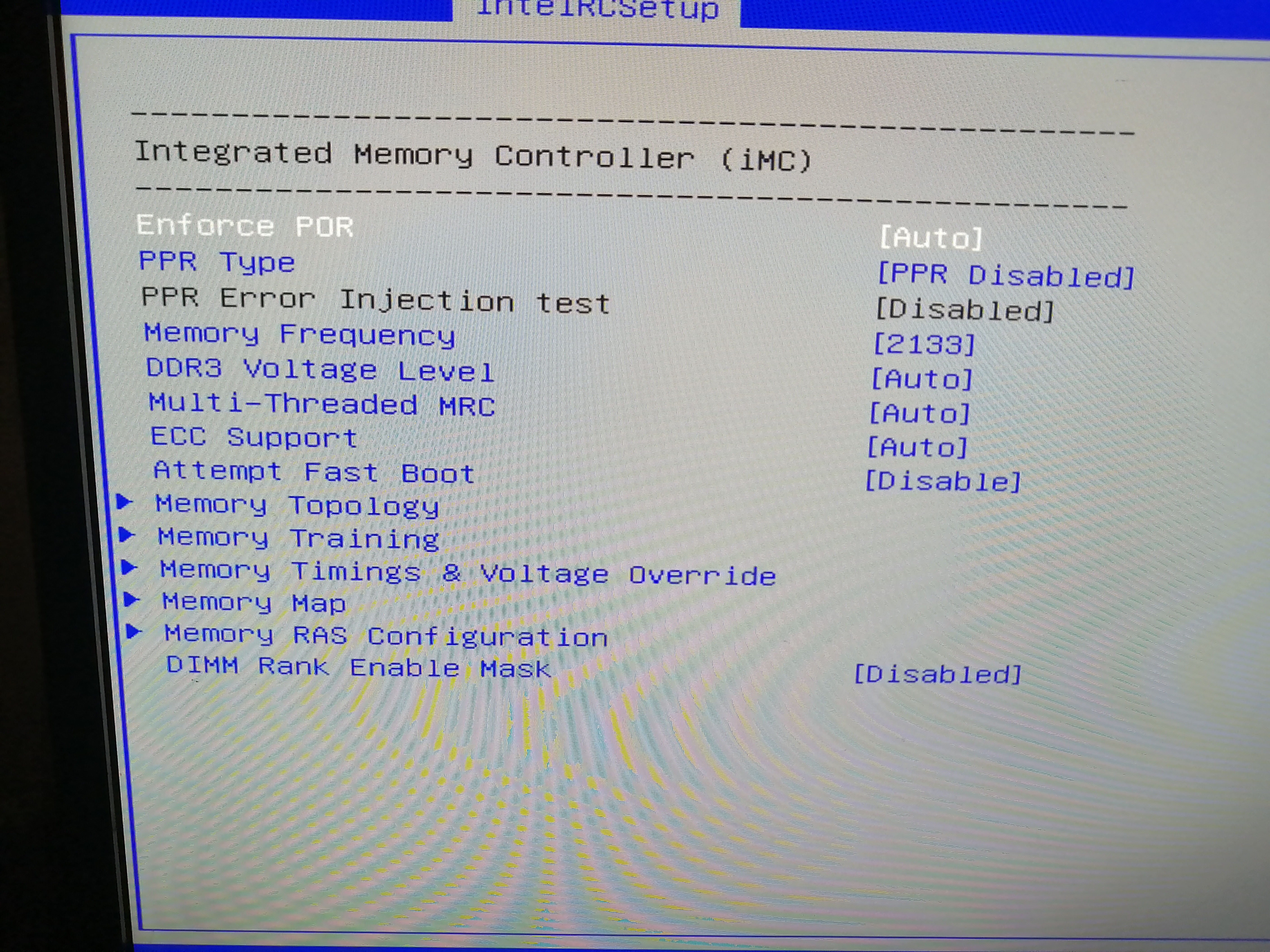

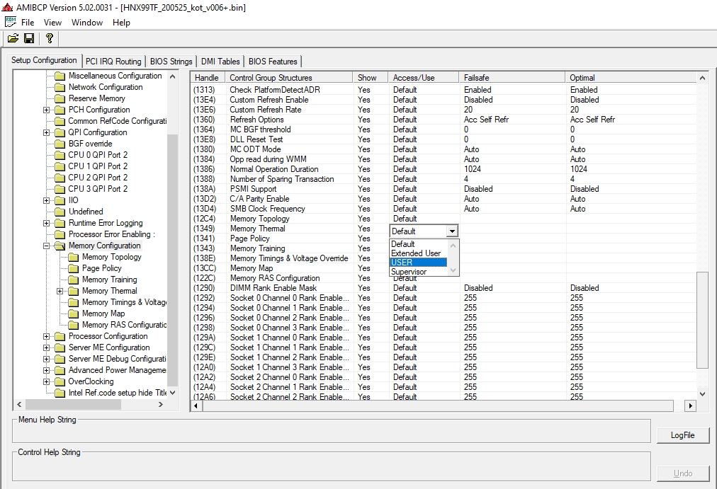

kaban_BY писал(а):
Что-то не нахожу ничего

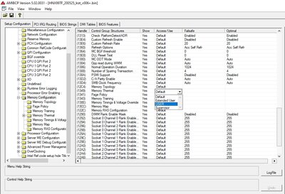

хехе :sarcastic_hand: сделай так↓ сам в своём нынешнем биосе(сохранив предварит его в S3turbo) ну и потом зашив. А то походу поторопился я :secret: , но зато сам попрактикуешся ;)
так.jpg [ 353 КБ | Просмотров: 1080 ]

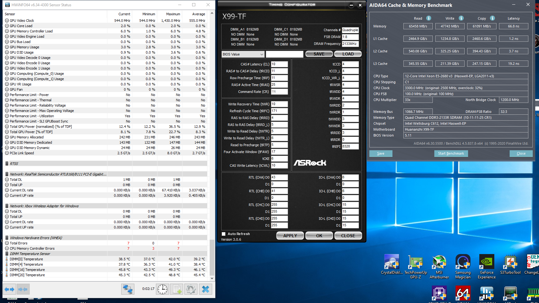

BOBKOC писал(а):
хехе сделай так↓ сам в своём нынешнем биосе(сохранив предварит его в S3turbo) ну и потом зашив

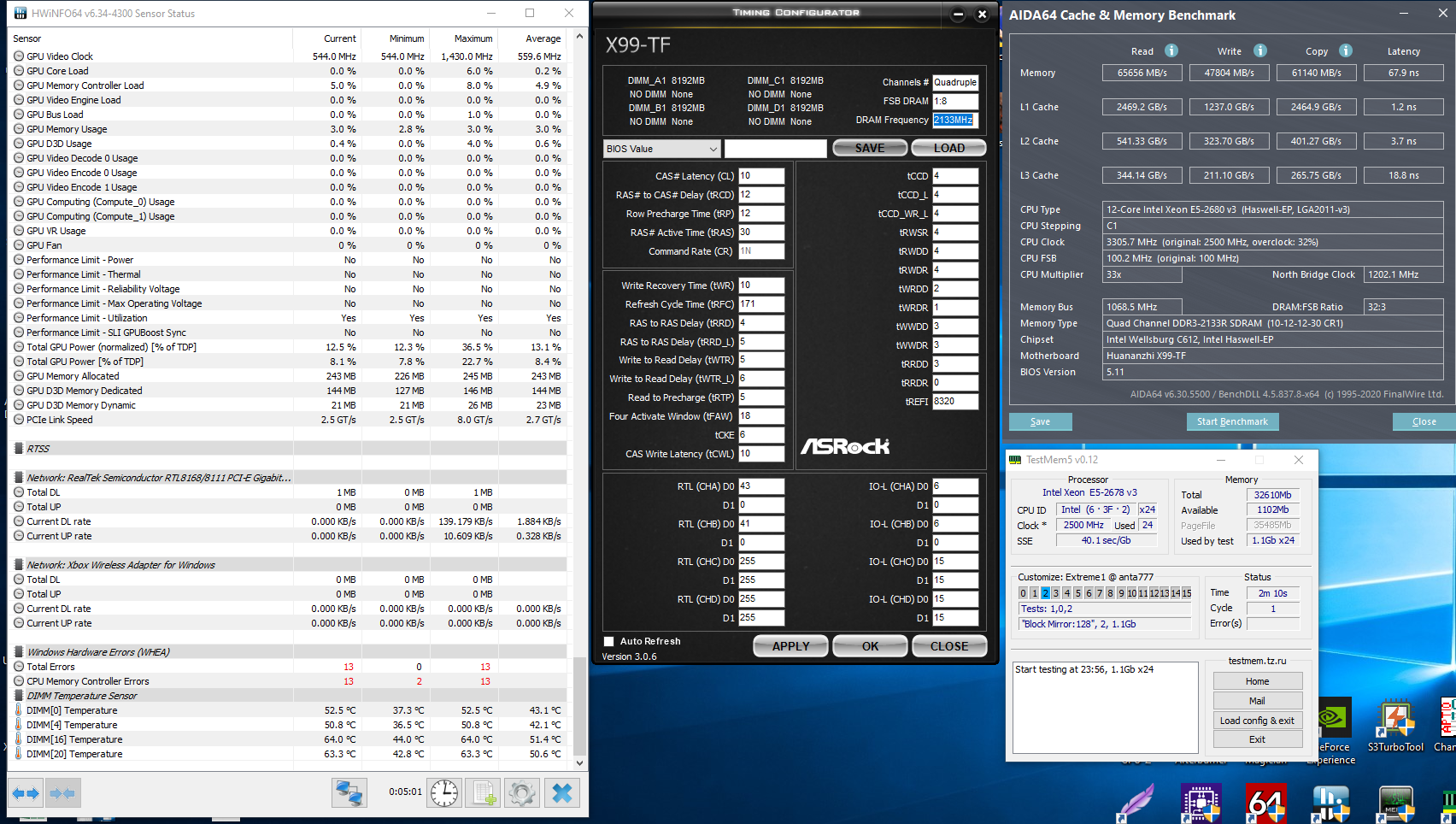

Настройки вроде все поставил, но на 2133 всё-равно ошибки, сразу посыпало та тесте аиды, даже без мемтест(((
рефреш был на 0
и накинул кулер на обдув, температура гараздо ниже, чем в прошлый раз, но не помогает, ша попробую 1877
IMG_20210203_215437.jpg [ 3.63 МБ | Просмотров: 1072 ]
ну можно конечно попытать на 2133
10-12-12-30-10-0-4-5-5-18-44-10
ну и для проформы
11-12-12-30-10-0-4-5-5-18-44-10
11-13-13-30-12-0-5-6-6-20-44-10

kaban_BY писал(а):
ша попробую 1877
рефреш на 0 и трфс на 0 тогда ошибок нет
Добавлено спустя 12 минут 8 секунд:
В общем, всё-равно ошибки идут, хотя система работает стабильно и игры тоже, но с такими таймингами, по судя по всему лучше уже 1866 и без ошибок и латентность меньше, мне чисто для игр...

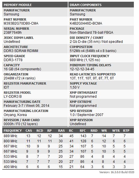

Регистрация: 02.02.2021
Доброго всем времени суток!
Простите за 100% тупейший вопрос, но сможет кто мне помочь настроить память DDR3 ECC Reg правильно?
Купил у Китайца память 16*4 DDR3 ECC Reg 1866 (Про то что я АсеЛь не надо - я себя уже третий день ругаю)
Мать Huananzhi x99-TF, камень 2678v3
когда стал разбираться понял что Евреи из Китая намухлевали, не я не против и почти ожидал, но сволочи взяли микрухи с такой маркировкой "K484G0446D MCF8" и прошили в них какие то странные частоты (вплане не стандартные и ровные, 832 и пр.).
Вернее профиль залили этот - M393B2G70DB0-CMA
Очень надеюсь на помощь, а не только на стёб, но без него никуда :)
Главный вопрос, есть ли вообще смысл пытаться натянуть глаз на *опу? Сможет ли 1066 разогнать до 1866 (хотя думаю я в теории плаваю и н евсе так однозначно)?
для начала заходить ;) надо так Китайский LGA2011-3 (X99 Huananzhi, Jingsha, Aterminer, PLEXHD) #16815306
а так те главное выставить trfc=240 и экспериментить всяко-разно на разных частотах
ну как ориентир можешь погонять 10-12-12-30-10-240-4-5-5-18-44-10 по разным частотам
но по идее можно попробовать
8-9-9-24-8-240-4-4-4-17-38-8 для 1866

2. 7-9-9-24-8-240-4-4-4-17-38-7.png [ 91.15 КБ | Просмотров: 873 ]
3. 7-9-9-24-8-240-4-4-4-17-38-6.png [ 90.58 КБ | Просмотров: 873 ]

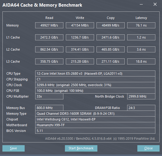

4. 8-8-8-24-8-240-4-4-4-17-38-8.png [ 90.6 КБ | Просмотров: 873 ]

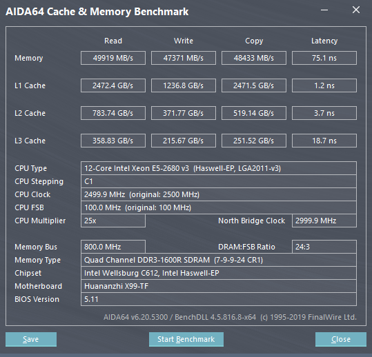

5. 7-8-8-24-8-240-4-4-4-17-38-7.png [ 90.67 КБ | Просмотров: 873 ]
ADD 7-7-7-24-8-240-4-4-4-17-38-6 - пошли ошибки
