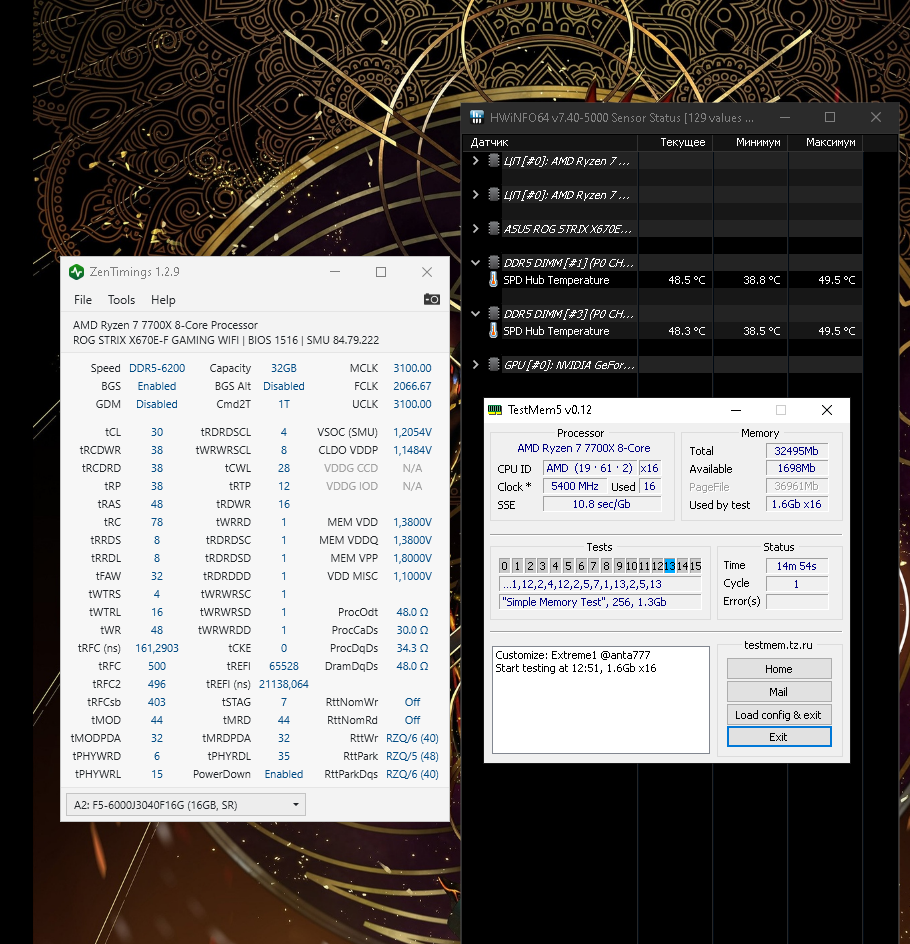

Сейчас же 54 градуса. Как только 54 по датчикам, сразу тонна ошибок.

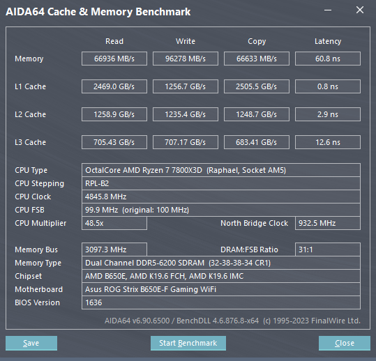

у меня на CL30 так же, чуть выше 55 - сразу ошибками сыпет, что на 6000 что на 6200

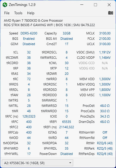

На CL32 6200 за 10 часов прогона TM5 Anta777 extreme температура аж до 66 доходит по показаниям HWinfo (плашки без дополнительного обдува в жаркой комнате), ошибок нет. Linpack extreme (402 Gflops плюс минус 0.5) и y-cruncher на ночь ставил - тоже без аномалий.
Может кто посоветует что еще подкрутить можно? :) Буду благодарен
тайминги
tested fast timings (stable).png [ 38.83 КБ | Просмотров: 1823 ]
cachemem.png [ 91.27 КБ | Просмотров: 1822 ]

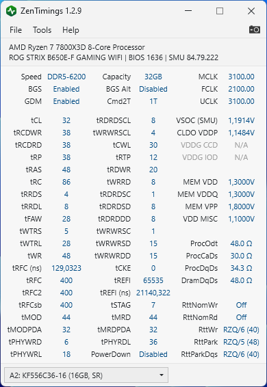

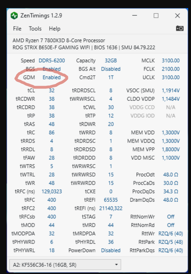

Demon_blg вырубай GDM, у асуса это ADDR_CMD_Mode ставить в BUF
2023-08-06_12-22-24.png [ 226.13 КБ | Просмотров: 1808 ]
Rog Strix X670E-F|9800x3d|2x16 Gb 6 GHz CL30|RTX4080|990Pro 1tb|XG7000 4 tb|NV7000-T 4tb|CHIEFTRONIC GPU-1050FC|CustomWater|MateView GT ZQE-CBA

Откуда: Default City
Ща, я тут с полки достал вот такую хрень, с ней попробую.
2023-08-06_12-47-43.png [ 139.96 КБ | Просмотров: 1800 ]
Добавлено спустя 1 минуту 27 секунд:
В идеале конечно содрать с памяти заводские алюминиевые крышки, которые на двустороннем скотче держатся. И собрать с термопрокладками.

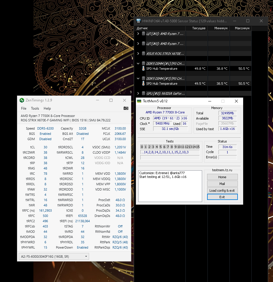

Добавлено спустя 17 минут 44 секунды:
до установки обдува я даже до 15 минуты теста не мог дойти на 6200.
Обычно на 12 минуте теста температура была 55 и было вагон ошибок.
2023-08-06_13-06-08.png [ 622.06 КБ | Просмотров: 1787 ]
Добавлено спустя 15 минут 36 секунд:
Один цикл прошло, в принципе можно пока так оставить, смотреть как себя система вести будет.
2023-08-06_13-22-21.png [ 545.17 КБ | Просмотров: 1782 ]

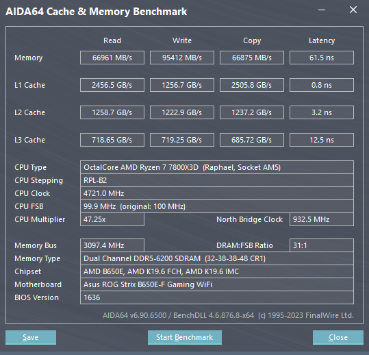

Спасибо, еще немного латентность упала.
TRAS/TRC еще подкрутил, тесты проходит. Наверное так и оставлю уже.
final.png [ 38.25 КБ | Просмотров: 1614 ]
cachemem.png [ 91.35 КБ | Просмотров: 1614 ]
Жаль IF выше 2100 не едет даже при 1.3 вольта.
